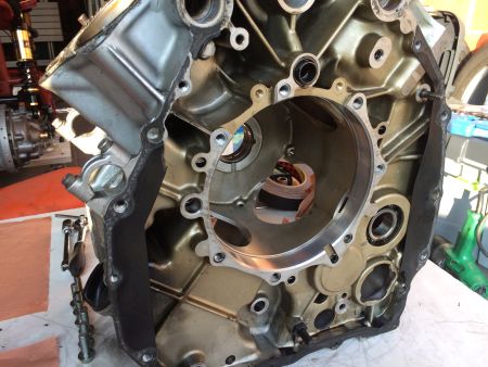

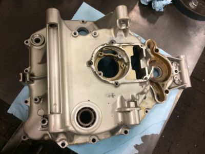

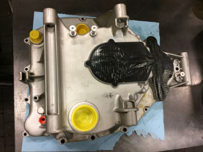

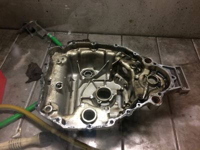

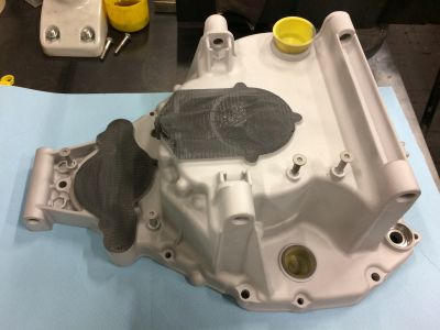

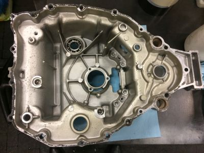

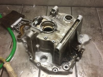

Ca continue sur le carter AR,
nettoyage, prep et sablage:
Image Image
Image Image
Image Image

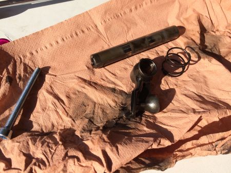

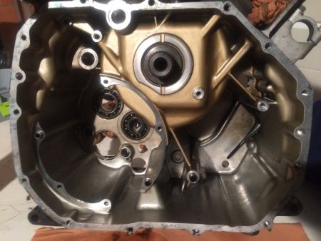

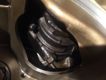

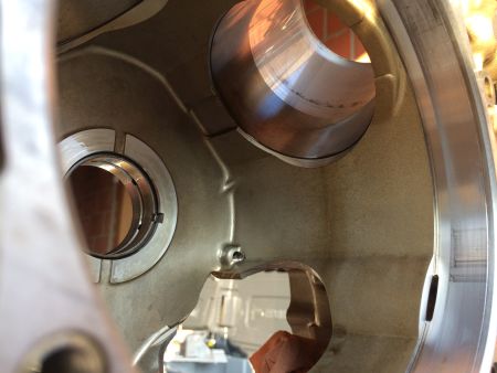

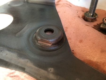

je poursuis l'autopsie du Moulin, distri ajd ! le Rotor à été depose (encore merci pour l'outillage Seb Lion)
et ca a touché :o d'ou la limaille retrouvée sur la crepine oil pump
Image Image
Image Image

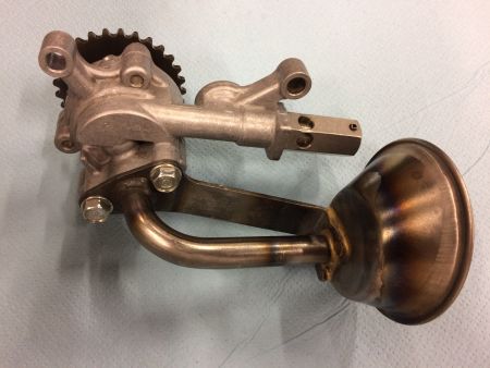

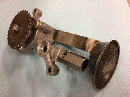

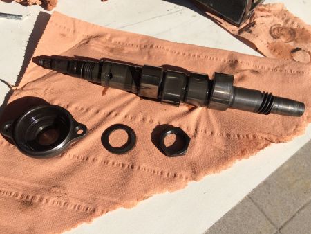

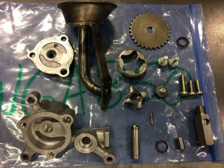

Pompe à huile comme neuve :D
Image Image

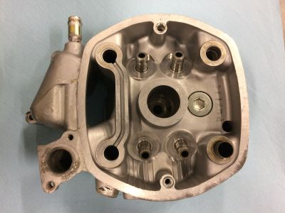

Message par Durieux »

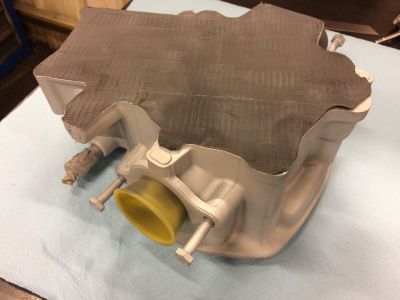

Nettoyage, prep et sablage culasse (les 2)
Pas de photo coté soupape, mais ca brille :D
Image Image

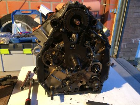

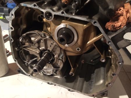

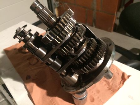

Dépose de la boite de vitesse, qui sera juste nettoyée (rincée à la 95 "E10")
Image Image
Image Image
Au moins une révision moteur en profondeur, l'idéal serait aussi de changer les guides de soupapes et soupapes, les coussinets de bielles et paliers de vilebrequin, la segmentation mais cela devient très difficile pour avoir ces pièces.

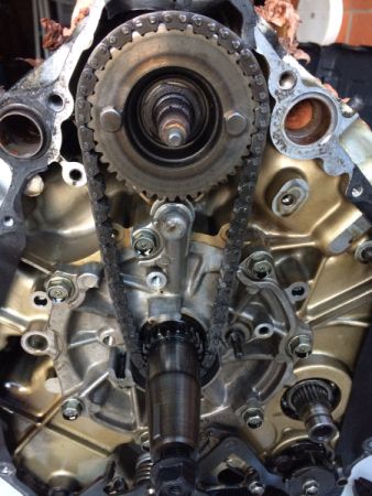

Il faisait beau ajd...
Les copain: "tu vien rouler"??
Moi: "j'peux pas, j'ai cours de poney" :lol:

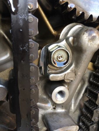

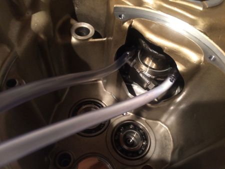

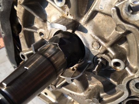

j'continue sur le Moulin, AAC
Image Image

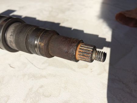

Petite question au passage:
coté turbine, la portée "d'étanchéité" du joint de pompe à eau est fortement marquée !
à y regarder de plus près, je pense qu'il est possible de changer uniquement cette portée !
je me trompe ?

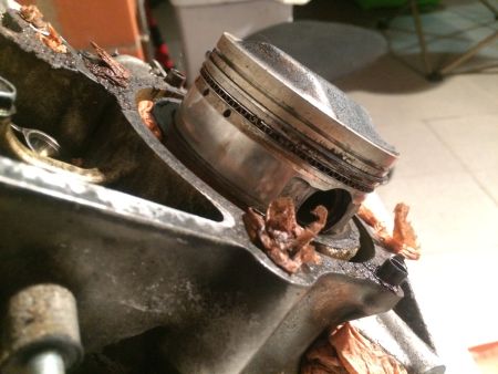

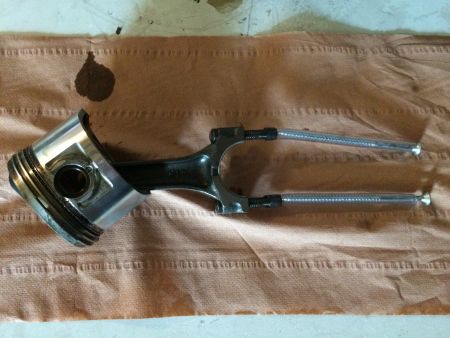

On vire les pistons ? :D
Image Image
Image Image

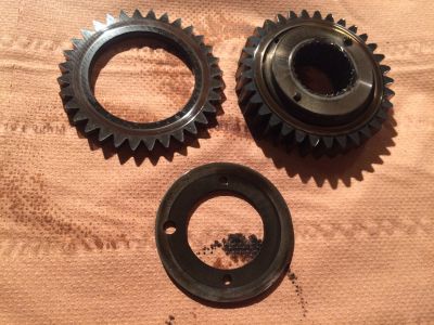

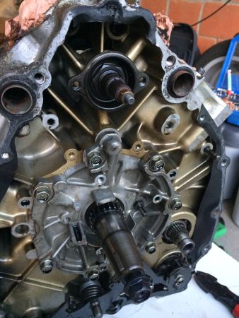

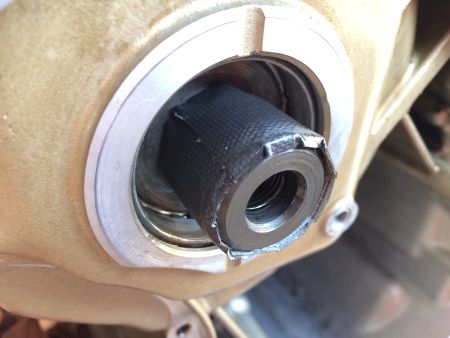

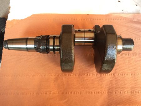

Et pour terminer :cry: depose du vilo
Image Image
Image Image
Y a plus rien à demonter ??????????
