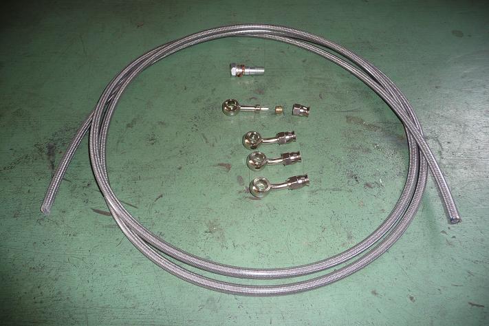

Le week-end dernier, aux journées coyote à NOGARO, voilà ce que j'ai ramené :

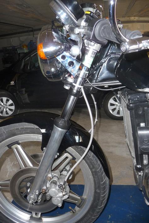

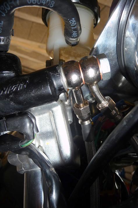

Avec un minimum de soins et d'attention, c'est très facile à assembler et ça donne ça sur le Dark Knight :
Je n'ai pas encore été essayer sur la route mais, rien qu'en statique la consistance de la poignée n'a plus rien à voir : c'est ferme et précis à la place de "l'éponge" qui semblait intercalée entre le levier et le maître cylindre avec les durit d'origine. :)
Il faut dire qu'elles avaient l'age de la moto et qu'il est préconisé de les changer tous les 5 ans ! :o

Tu es parti du répartiteur pour mettre tes durites?

Stingray a écrit :Tu es parti du répartiteur pour mettre tes durites?
Non, directement du maître cylindre : c'est la solution la plus simple et la plus économique, qui utilise une longueur de durit un peu plus importante que l'origine mais qui supprime le répartiteur avec tous ses banjos.
voxan a écrit :il faut aller a la seemi pres de francazal, cela te revient a 15€ la durite, banjo et raccord inclus, deja montee et sertie.
C'est effectivement un prix défiant toute concurrence : j'ai payé la mienne 12€ le mètre mais il faut ajouter 8,5€ par banjo.
As-tu plus de précision pour l'adresse ?
attention tout de même avec les durit serties, elles doivent être spécifiques à chaque moto.
En effet, il ne suffit pas d'avoir la bonne longueur, il faut aussi que les banjos soient correctement orientés pour tomber pile poil à plat en face des trous parce que la durit avia est impossible à vriller :o

Aujourd'hui j'ai essayé mon freinage en dynamique sur la route avec ses nouvelles durit.
Pour ce qui est de la puissance, j'ai pas vu grand chose de mieux, mais pour le feeling .................AAARRRRGGHHHH ! ! ! :zboing-zboing :zboing-zboing
Ça c'est du freinage : la réponse est instantanée avec une attaque immédiate et franche, et ensuite le levier reste bien ferme et dur (que l'organe de Rocco Siffredi au travail à coté, c'est une guimauve !!! :2/20: :tusors:)
Comment ais-je pu penser que je freinais avant d'avoir ces trucs là ! ! ! :o
