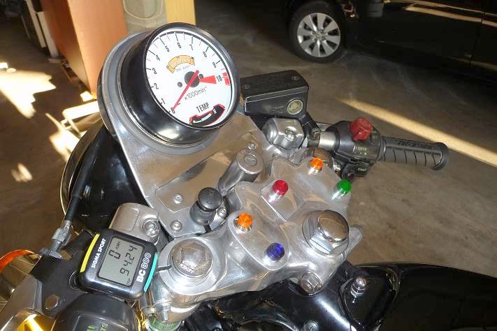

Maintenant, ce que je fais ne s'appelle plus de la finition mains confine presque au caprice de vieille coquette.....................................mais je le fais quand même ! :lol:
Mon tableau de bord ne me convenait pas complètement avec ses voyants de supermarché et ces trous vaguement camouflés sur le té de fourche. :(

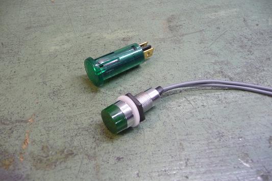

La semaine dernière, en fouinant dans une boutique de composants électroniques, j'ai trouvé des voyants de présentation plus acceptable (en haut un actuel et en bas celui que j'ai trouvé) :
Ne restait plus qu'à angrandir les trous sur le té de fourche, boucher les emplacements sur la platine compte-tours, rerfaire le cablage et voilà mon nouveau tableau de bord ! :)
Au passage le compteur de vitesse à émigré sur le guidon et l'ensemble est quand même plus clean non ?
