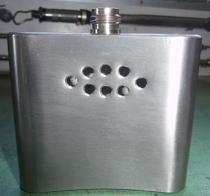

Moi j'ai qu'une question : Ou peut'on trouver une flasque comme celle la ??? :D
CAFE RACER POUAWWW
Messages : 4575
volatyl a écrit :L'idée est très très bonne, mais pour les flexibles tu n'as pas peur que l'huile les bouffe? De plus le côté transparent bien que très avantageux pour voir ce qui y passe et ce qui se remplit risque de détonner un peu par rapport à la propreté du reste non?
Normalement les petis flexibles (trop pleins carbus et vase d'expansion) ne reçoivent jamais de fluide en utilisation normale.
Le seul qui peut se salir, c'est le reniflard d'huile. Je verrai à l'usage mais ça vaut 0,90€ le mètre, alors je peux le changer souvent ! :lol:
Et puis je trouve ça plutôt joli ! :wink:
Dante34 a écrit :Moi j'ai qu'une question : Ou peut'on trouver une flasque comme celle la ??? :D
A peu près partout, ici, par exemple.

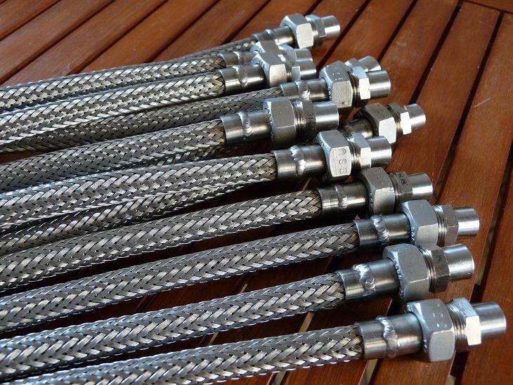

c'est beau papy, pour les tuyaux j'aurais bien vu des flexibles de salle d'eau, tressés inox Image :D
La durite avia du radin ou du fôché ! :lol:
Messages : 4575
C'est vrai que c'est beau, mais quel poids !
je me suis déjà fait gentiment chambrer quand j'ai monté des pattes de béquille de stand en inox sur le bras oscillant au lieu des diabolos en alu, alors imagine si je m'amuse à monter des Durit en inox tressé ! :lol:

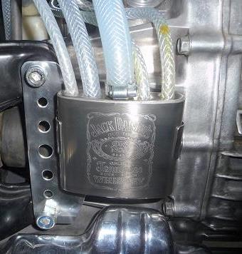

Messages : 4575
Ce qu'il faut en dire, c'est que quand j'ai démarré le Dark Knight, il s'est soudainement arrêté au bout de 5 mn et impossible de le faire repartir ! :o
Cinq minutes plus tard il est reparti impeccable pour me faire le même coup !
Comme je n'ai rien modifié à part mon récupérateur, c'est probablement de là que ça vient.
J'ai donc remis en route en ayant pris soin de déboiter d'abord un des tuyaux du récupérateur, et là, plus aucun problème :)
Je rebranche mon tuyau et le moteur s'arrête !
Je viens de comprendre pourquoi les gars qui ont monté ce type de système y ont adjoint un petit filtre à air :mon renflard qui devait évacuer la pression du carter contribuait au contraire à l'augmenter :kelkon
J'ai donc percé un trou supplémentaire sur mon récupérateur dans l'attente de dénicher le petit filtre qui va bien et je n'a plus aucun problème ! :)
Pour répondre à volatyl, le tuyau de reniflard n'a pas l'air de se salir pour l'instant 8)
Et pour la poignée à tirage rapide, plus je me sers du Dark Knight et plus j'ai l'impression qu'il est plus méchant qu'avec la poignée d'origine ! :lol:

eurosport
Message par eurosport »
PapyTwin a écrit :Ce qu'il faut en dire, c'est que quand j'ai démarré le Dark Knight, il s'est soudainement arrêté au bout de 5 mn et impossible de le faire repartir ! :o

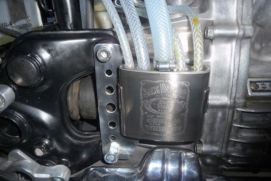

Messages : 4575
sistero a écrit :alors PapyTwin, un gars comme toi, qui fais de superbes machine, oublier la mise a l'air du reniflard ?, pourtant c'est pas pour rien qu'il est branché sur le filtre a air.
:lol:
Et en plus je viens d'apprendre à mes dépens qu'il ne lui faut pas n'importe quelle mise à l'air ! :o
je m'étais contenté jusqu'à présent d'un trou et d'un tuyau supplémentaire sortant de mon bocal.
Les essais que j'avais fait donnaient toute satisfaction, mais c'était des essais sur la béquille et dans le garage.
J'étais parti hier pour une petite ballade et voila qu'après quelques hoquets de carburation, la bête s'est arrêtée (à 10 bornes de la maison ) et elle a refusé catégoriquement de redémarrer. :(
Comme, au départ de cette sortie,un robinet d'essence ouvert avait rempli un cylindre et que le moteur s'était bloqué au démarreur (j'ai du sortir les bougies pour vider la chambre de combustion au démarreur), je craignais les séquelles de cette mésaventure et j'ai préféré ramener le Dark Knigh sur la remorque à la maison.
Après une inspection méticuleuse (vérification de la rotation à la main, prise des compressions, fonctionnement des soupapes et démontage des carbus) et n'ayant rien trouvé d'anormal, j'ai du me rendre à l'évidence : la mise à l'air de mon carter n'est pas suffisante.
De gauche à droite : mise à l'air du bocal, trop-plein du vase d'expansion, reniflard de carter et les deux trop-pleins des carbus.
Le premier imbécile venu aurait immédiatement remarqué que le reniflard qui rentre est de plus forte section que celui qui sort ............................mais pas moi ! ! ! :?
Comme je n'avais pas la place d'en mettre un plus gros, j'ai triché........................... mais ça ne se voit pas ! ! !
recto :Imageverso : Image
Et là, ça fonctionne (j'ai fait 100 bornes cet AM pour vérifier ! ):lol:
