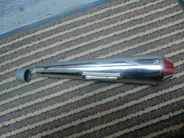

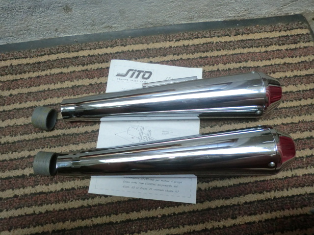

Bonjour
Pour les pots j'ai ça si tu veux!
On ne voie pas bien les cones!

Baaah euuuh... C'est gentil de proposer, mais j'en ai aussi, des comme ça.
Je voudrais quelque chose qui ressemble à des drag pipes, et les faire monter en oblique, en direction de la selle...
