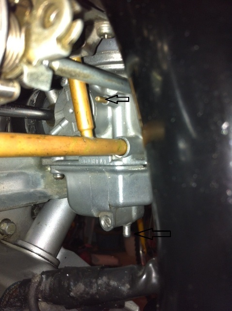

En fait je ne pense pas qu'il soit desserti parce que, ça ne fuit pas desuite, il faut vraiment attendre que les cuves soient archi pleines
les deux carbus se mettent à fuit en même temsp, ou pas, parfois un des deux s'arrête quand je secoue un peu, mais ça repart.
Ca fuit des deux flèches sur la photo ci dessous

Tu est sûr que ça fuit en bas ou c'est l' essence qui coule le long du carbu en fuyant par le haut ?
si ça coule vraiment en bas c'est la vis qui ferme mal, c'est une vis en pointe avec un joint, normalement ça ne devrait pas fuir si elle est bien serrer (pas comme un bourrin quand même)
la fuite en haut est bien un débordement de cuve (si je dit pas de conneries)

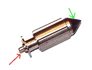

soit tes pointeaux ferme mal, il faut bien vérifier à ce que l'amortisseur (flèche rouge) fonctionne bien et le joint (flèche verte) soit en bon état (t'es pas daltonien j'espère ! )
soit le tube est fissuré (pas facile à voir)
soit tes flotteurs sont déformé mais c'est rare
soit cas très rare (jamais vu perso sur des flotteurs en plastique) tes flotteurs sont percé, ça se vérifie en les secouant on entend l'essence à l’intérieur, c' était un cas fréquent sur des flotteurs en laiton mais jamais vu depuis que l'on à inventé ceux en plastique !

Sur toutes ces hypothèses je ne vois que le problème du pointeau..
La vis dont tu parles c'est la vis de purge et pour moi, (mais je suis pas très doué), c'est normal que ça pisse par la purge, même vis fermée, à partir du moment ou la cuve déborde non?
Quand on dévisse la vis , ça pisse dès la première goutte d'essence dans la cuve.
En plus, j'avais constaté qu'en appuyant sur les pointeaux avec les doigts , ça stoppait l'écoulement, donc pour moi, c'est bien un problème d'étanchéité des pointeaux, mais pourtant ils ont l'air nickel

Tu dois pouvoir sentir la résistance (légère) du ressort qui se trouve derrière la petite tige qui sort du pointeau , flèche rouge sur la photo de dreamracer , lorsque tu appuis dessus.
Il m'est déjà arrivé d'en un avoir avec le ressort cassé à l'intérieur.
Je suis même une fois tombé , sur un pointeau neuf qui fuyait , un petit défaut de moulage microscopique sur le cône en caoutchouc , uniquement visible à la loupe.
Courage tu vas trouver :)

Pointeaux changés : ça pisse plus du tout !!! Pourtant à l'oeil nu ils étaient vraiment nickel de chez nickel.
