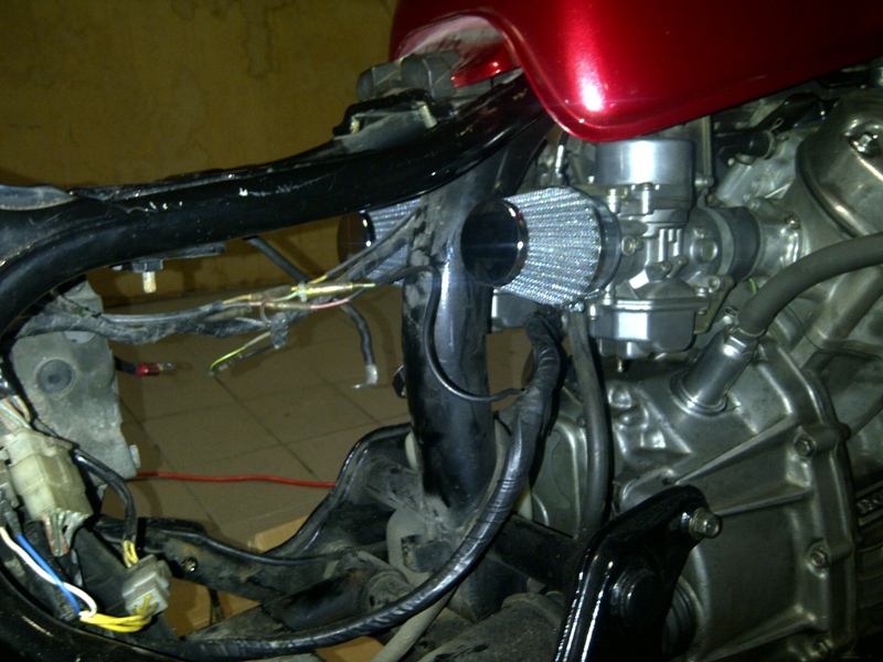

Hello la compagnie.
bon cette semaine j'ai reçu de la part de GMP cornet, mini compteur et poignée d'accélérateur...
bon ce qu'il y a de cool avec les cornets, c'est que c'est facile à monter :D !!! même si je sais qu'il y aura les réglages à refaire!

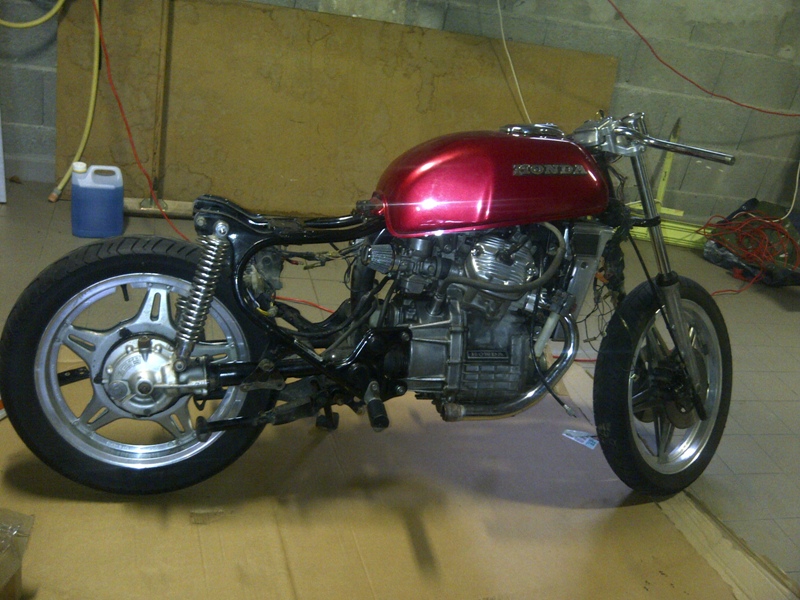

ça faisait un moment que j'avais rien posté donc voici ou j'en suis... pas loing d'ailleurs!
comme les sous c'est pas ça en ce moment, je fait des trucs chian mais pas cher.
J'ai sorti tout le réseaux élec dans l'idée de le simplifier un max. fini autre contacteur sécu d'embrayge, témoin divers, sécu sur béquille etc... il y a un seul truc qui m'inquiète, c'est de supprimer le témoin de pression d'huile et température d'eau! je ne vais jamais rouler bien longtemps avec donc je me dis que je verrai bien! c'est grave docteur?

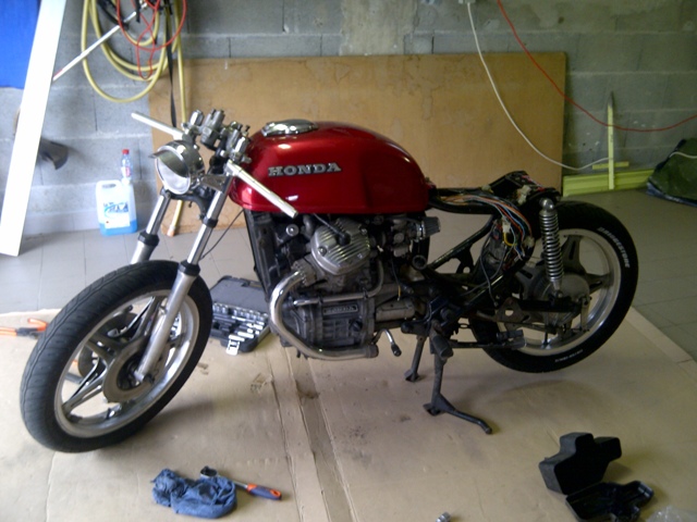

Sinon esthétique ment voila la berle
j'ai mis un phare de 103 SP dessus (nostalgie oblige) et j'ai touvé d'occaz à pas cher, un guidon bracelet de TZR (merci les forumers)
pour la suite, il me faudra, terminer l'élec, voir le découpage du garde boue avant, remonter tous les cables avec leur nouvelle longueur et seulement après je verrai commen gérer l'arrière!
j'avance à 2 à l'heure c'est reloud!
d'ailleurs, quelqu'un connait-il le diamètre des fils du faisceau? (sauf le noir et vert qui varient, ça j'ai vu!) Faut-il privilégier une solution pour les raccords des cosses? je voulais tout faire en thermorétractable, du coup pas tro possible d'intervenir sur le réseau sans couper!

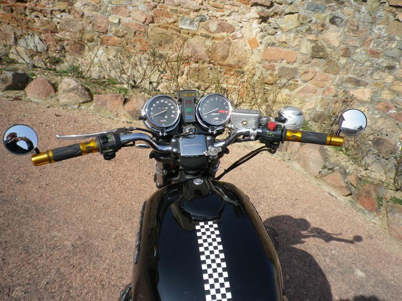

bjr ..... moi je trouve que le guidon d’origine d'une classique cx va très bien même sur un café racer Image en plus pas de soucis de longueur de câble ou de place pour les comodos :bye :bye

Stephane 74 a écrit :et voila! c'est vraiment la mode des grosse daube de guidons ou quoi!!!on en voit de plus en plus les guidon a l"envers...moche et remoche!! en plus j'te raconte pas ce que tu perd comme force avec cette daube,chez toi c'est tout plat ou quoi?
bracos only! pfff
T'es bigleux ou quoi Stef ? :o
Ce sont des bracelets qui sont montés !
je les trouve esthétiquement un peu écartés mais il est difficile de faire autrement avec la largeur avant d'un réservoir de classique.
Une de solutions pour les remettre dans une position plus esthétique consiste à trouver des bracelets déportés vers l'avant (ceux du DARK KNIGHT, mon CR, sont fichus comme ça et proviennent d'un 50 GILERA DNA), ou alors de les monter au dessus du té de fourche (avec les tubes de fourche remontés comme sur la photo, c'est possible).
