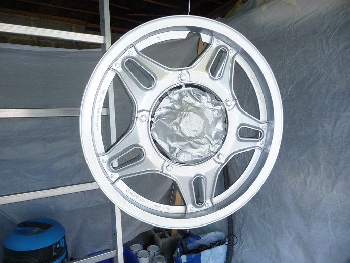

oupss ,la table de travail normande :D

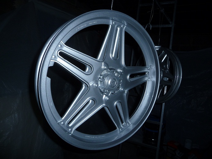

Jolie travail :up
je ne savais pas que le calvados pouvais servir dans la préparation de vernis de finition :lol: ... c'est quoi les proportions pour 1L de vernis ? :D et ça donne quoi comme effet, mat, satiné, super brillant, nacré ... ?
_Franck_
Messages : 150
Localisation : autour de CAEN
Message par _Franck_ »
3 dose de vernis et une dose de durcisseur :D
_Franck_
Messages : 150

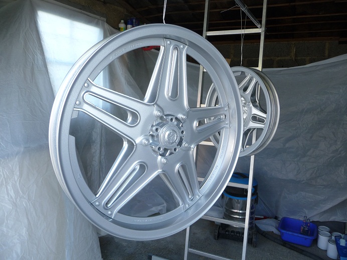

le resultat est brillant 8)

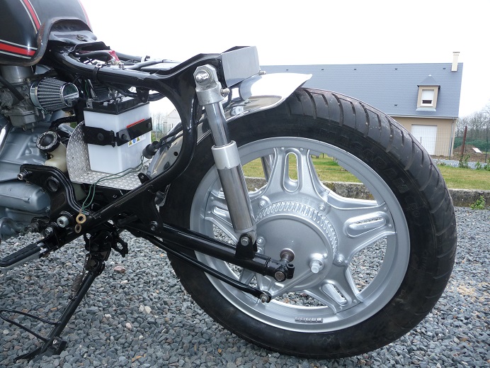

_Franck_
Messages : 150

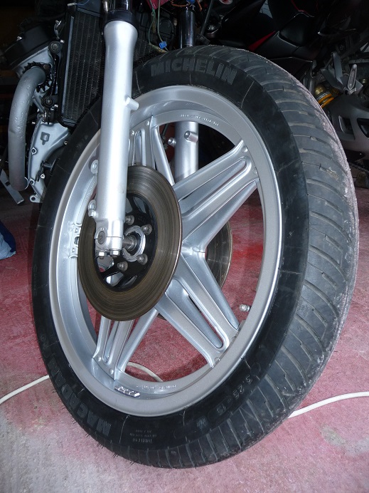

enfin sur ces roues !
c'est plus facile pour les maneuvres dans le garage :D

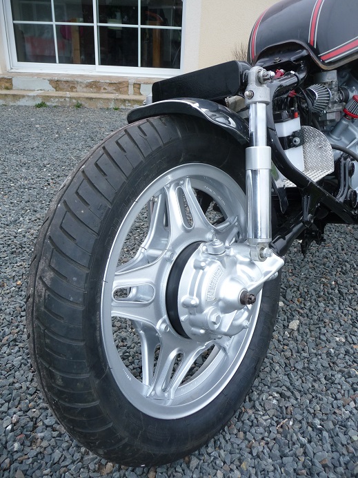

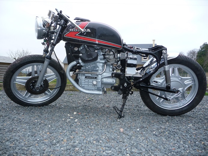

bjr .... comment tu fait avec le garde boue sur la roue ??? ça touche ???? :bye :bye :bye :bye

Ca m'intrigue aussi, ton montage, vu que je veux raccourcir le cadre de la même manière et remplacer les amortisseurs arrière par des plus courts.
cafaurel
Messages : 105
Enregistré le : mar. 05 févr. 2013 18:50
Localisation : Charente maritime Jarnac champagne
Message par cafaurel »
Je pense que la fixation se fait sur le bras oscillant de façons à suivre les mouvement de la roue , par contre je suis interresse par le modèle utilisé

tes bonne question ,il faut que j'y réflechisse :crazy

beau boulot ;) et bien vu ce garde boue AR, moi aussi je veux les infos :D
Messages : 1799
même si le garde boue est fixé avec le bras oscillant j'ai dus mal a comprendre comment cela ne touchera pas ??
Vue que juste au dessus du garde boue tu as fixé un renfort transversal ou tu as coupé ta boucle arrière et qui lui est fixe.... :(

je pense que je vais devoir modifier mon renfort ainsi que le garde boue.
quelle est la longeur des amortisseurs d'origine? (car sur les 2 CX que j'ai , se sont des fournales)
il faut aussi que je les reconditionnes (les amortos)
il y a quelque modifs a prevoir :D

pour info ,ces un garde boue de CX custon a priorie

Alors si je ne me trompe pas d'origine sur la routière l'amortisseur fait 330 mm d'entraxe et normalement un peu plus court sur les customs, je pense 310 mm :wink:
