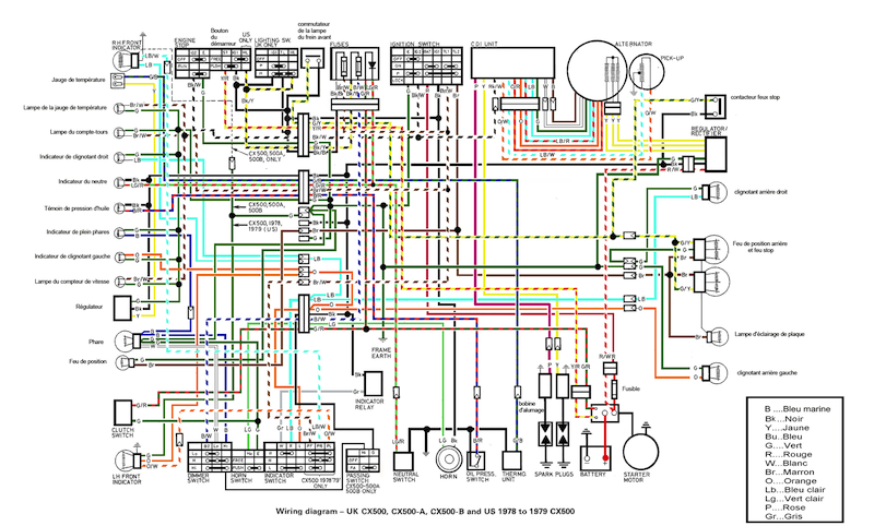

Sinon besoin d'aide, parce que la c'est un casse tête chinois !!!!
Alors après avoir préparé les comodo harley avec les code de couleur honda je commence le remontage, mais comme j'ai due découpé les cosses d'origine du faisceau (saut celui du contacteur à clé qui va directement sur le neiman), je suis un peu perdu.
J'annonce, les files de toutes les couleurs et moi sa fait deux...
Voilà mon gros pb, je travail avec ce diagram :
Et j'ai une CX PC01 1979 est-ce le bon, j'utilise le faisceau que m'a donné très gentiment VOLATYL ===> encore mille merci !!!
Ce qui je veux c'est simplement comme commande sur ma moto c'est :
- un coupe circuit
- un bouton de démarrage
- cligno droit et gauche
- phare (feu de position, croisement, plein phare)
- klaxon
ensuite j'ai prévue des led pour :
- Cligno droit
- cligni gauche
- plein phare
- huile alerte
- point neutre
Est ce que quelqu'un peut me dire quelle files sont indispensable et doivent être connecté pour obtenir les commande que je souhaite ?
Quelles files je dois prendre et joindre à mes commodos ?
Et ceux que je peux isoler et ne pas utilisé pour ce bobber épuré.

Donc il n'y a que la températue du liquide de refroidissement qui ne t'intéresse pas (c'est dommage cela peut être utile )
Il faudra isoler ou supprimer les fils du régulateur 12/7 volts noir et jaune , les fils de l'indicateur jaune et vert/bleu et le fil vert/bleu sur le thermocontact.
A garder pour :
Point Neutre : vert/rouge + noir
Cligno droit : bleu clair + vert
Cligno gauche : orange + vert
Feu de position : marron + vert
Feux de croisement : blanc + phare : bleu + vert
Klaxon : vert clair + noir
A+++ Gérard

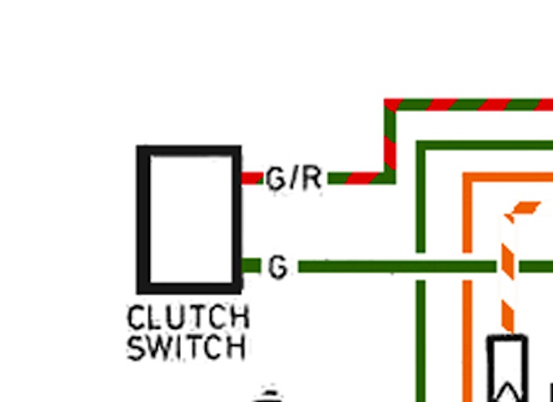

Salut et merci à toi Gérard,
C'est super, pour le thermostat dès que je peux en récupérer je l'ajouterais, là comme j'on ai pas sous la main, je préfère pas m'embêter avec.
Tes infos vont me faciliter la vie !!!
Par contre serais-tu à tout hasard les files qui correspondent :
- déclenchement du démarreur, ceux qui servent pour démarrer la CX (files du démarreur)
- Ceux qui servent à l'arrêt d'urgence
- ceux qui servent à enclencher les feux en mode parking, veilleuses, et high.
Enfin à quoi sert sur le schéma le " cluch switch"
Merci d'avance,

Le plus simple serais que tu regardes à la poignée les fils qui arrivent.
Si tu n'a pas la poignée je regarderais les couleurs de fils sur la mienne.
Le cluch switch est le contacteur de retrait de sécurité de démarrage sur l'embrayage.
Bon week end Gérard
Bon week end Gérard
J"avais CR-CX 500 - 1981
Maintenant VFR 750 - 1997
Merci gérard,
ok, je vois ou il se situe, il est sur le comodo de l'embrayage, nikel, je vais pouvoir avancé dessus,
