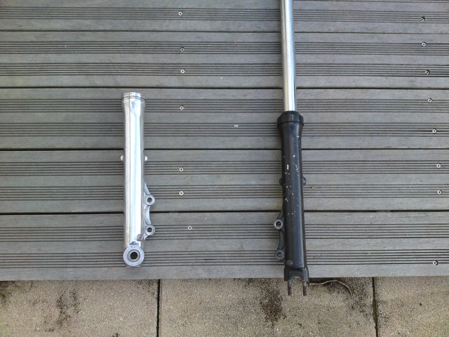

apres les commandes je me suis attaqué aux joints spi de fourche
pas de difficultés apparentes sauf qu'il faut repérer au démontage l'ordre des pieces :down
seule difficulté c'est le circlip qui maintient le joint,il faut une bonne pince sinon galère a venir donc investissez dans une bonne pince
j'ai profité du démontage pour polir les fourreaux de fourche avant c'etait ça a droite et a gauche poli
remplissage de la fourche avec de la motul 15 w acheté chez dafy moto
140 ml dans chaque tube
sur la route le tenue est meilleure pas etonnant avant reparation , j'avais a peu pres 80 ml dans chaque tube!!!!!
sur mauvaise route elle saute un peu mais tres bon feeling sur belle route
par contre au freinage elle plonge plus d'un coté c'est surement du aux etriers, seuls les pistons ont eté changés
voila j'espere avoir aidé a+

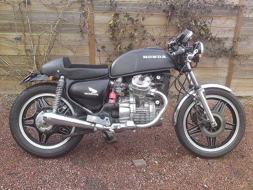

mona lisa
Message par jean mi »
salut a tous
sur ma mona lisa
je voudrai mettre une tete de fourche genre bmw r 90 s comme ça
quand pensez vous?
quelqu'un a t'il deja fait cette modilf
a+
