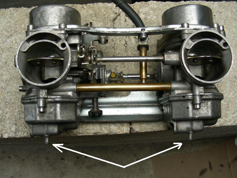

Messages : 4639
Il faut effectivement que :
-les vis de vidange de cuves soient fermées
-les tubes n°3 soient bien débouchés
-et aussi que les embouts désignés par les flèches sur la photo ne soient pas obstrués
