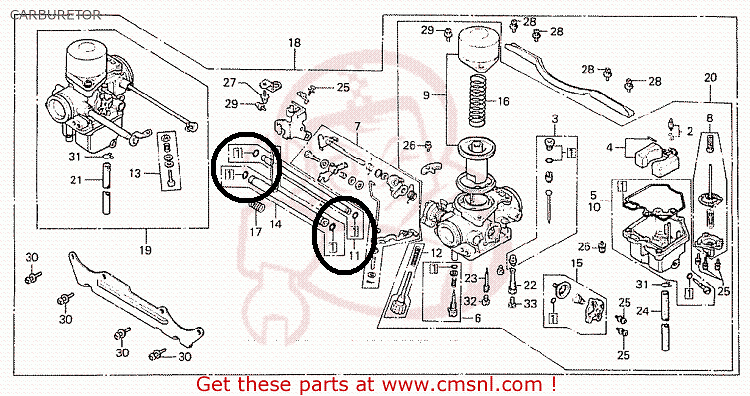

Pour ce cas précis, je parlais des joints qui portent le n° 1 sur le dessin et qui arrivent dans les carbu au niveau du tube commun d'alimentation :
Ces joints ont impérativement besoin de résister au SP 95 puisqu'ils baignent dedans en permanence.
Mais le fournisseur que je mentionne peut fournir à peu près n'importe quoi comme joint pour peu qu'on lui amène le modèle ou les cotes.

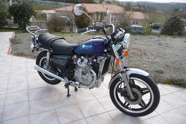

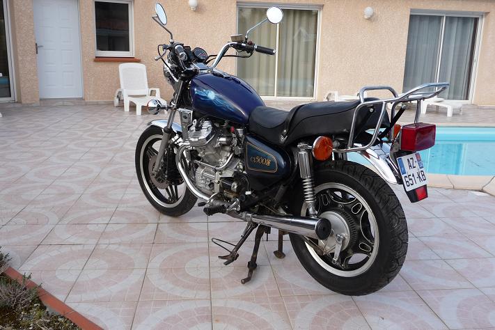

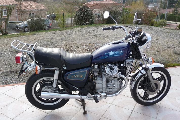

Ça y est, "cosmétiquement", China Blue est prête ( ou presque).:)
Reste maintenant à peaufiner les réglages parce que pour l'instant, elle manque encore de vivacité pour prendre des tours. :(
bravo papy, elle est belle, tu es le roi de l'astiquage et du polissage, j'aime bien le porte bagage (il est pas a vendre?)
non garde le je n'ai plus de custom :lol:
