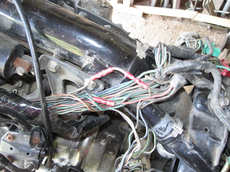

Le circuit électrique a des accrocs(à ressouder et isoler)

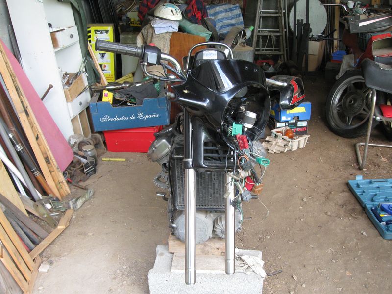

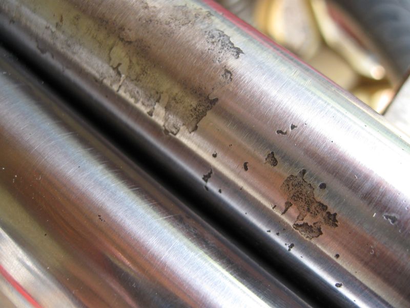

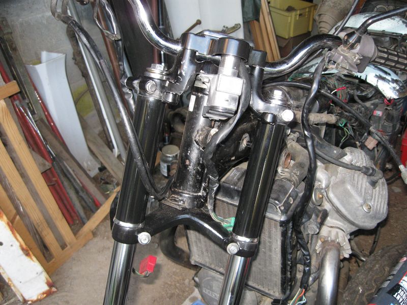

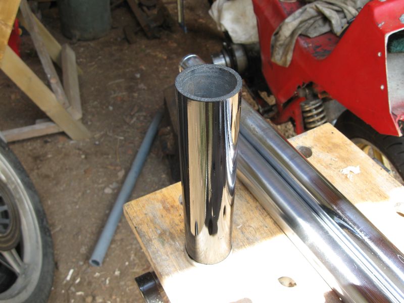

Le plus grave concerne un des tubes. La rouille a boursouflé le chrome. Après ponçage, il y a des dégâts mais en attendant d'en trouver des neufs, j'ai fait des fourreaux avec des tubes PVC de diamètre 40.

Ton tube PVC a l'air chromé sur la 2ème photo en partant du bas???
GSX 1400 K2 pour Mr.
Bandit 1200 S K5 pour Mme.
Messages : 1584
je me suis fait la meme reflexion :crazy
pat le zen

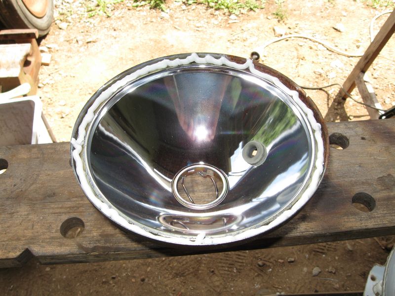

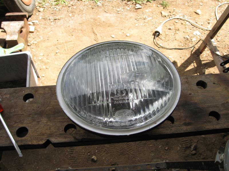

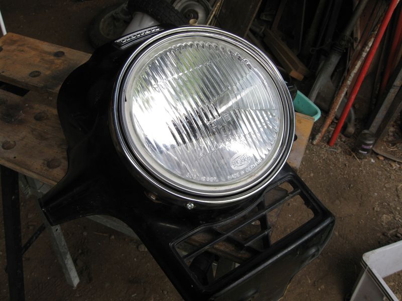

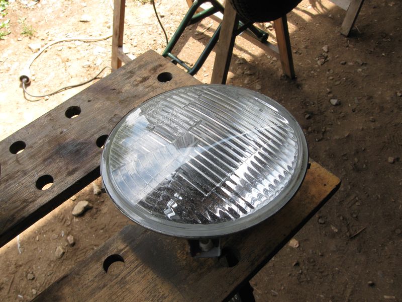

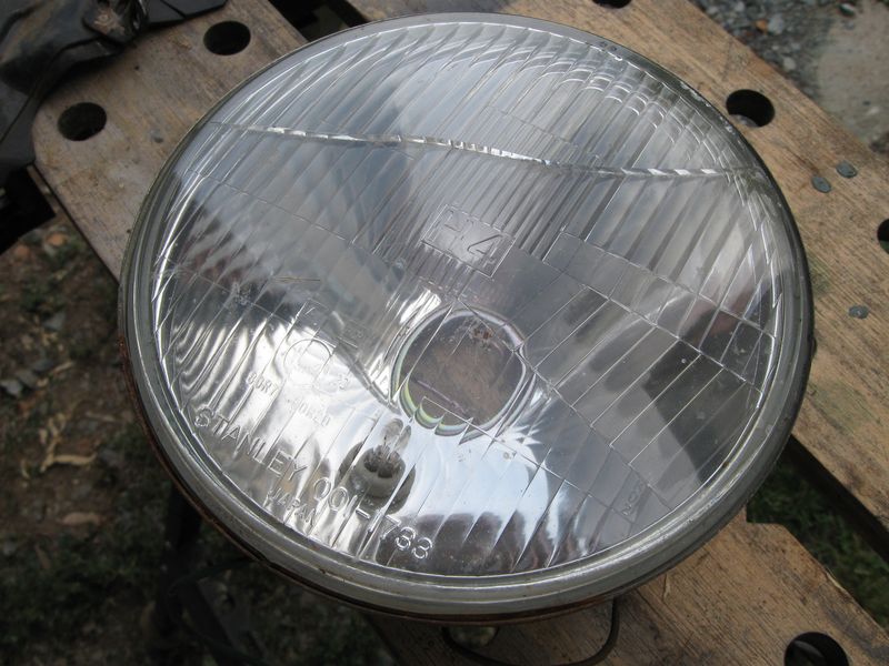

C'est effectivement un effet inattendu mais les fourreaux sont bien noir. Quelqu'un a t il déjà trouvé une alternative pour remplacer un optique cassé, ça n'a pas l'air d'être facile à trouver. Si quelqu'un a une piste. Le cerclage est lui aussi endommagé.

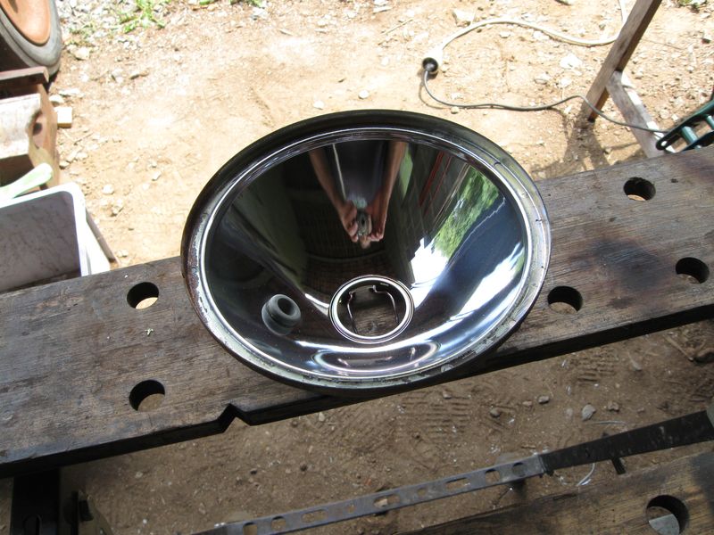

En attendant de trouver un phare en bon état, j'ai fait cette réparation à partir d'un phare de BMW 525
La parabole sans le verre cassé(attention aux éclats de verre sur la partie réfléchissante)
Pose d'un cordon de mastic colle(l'idéal est la colle à pare brise)
Le phare terminé
Avec son support
Messages : 4633
Ben il est parfait ce phare, pas la peine d'en chercher un autre ! ! ! :up
même chose pour les tubes de fourche : si la partie amochée ne touche pas les joints spi, il n'y a aucun problème d'étanchéité et ton "cache misère" est superbe ! :bravo:
Bravo pour la restauration économique et ...................intelligente ! :up

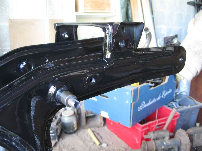

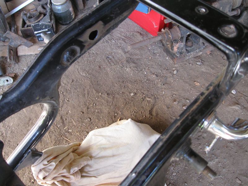

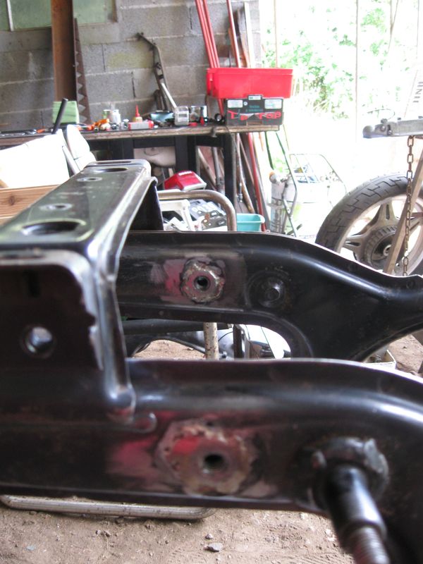

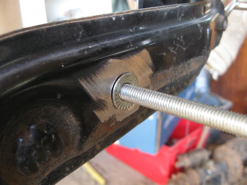

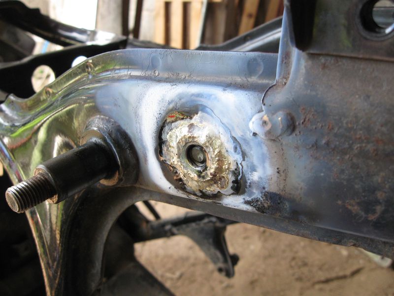

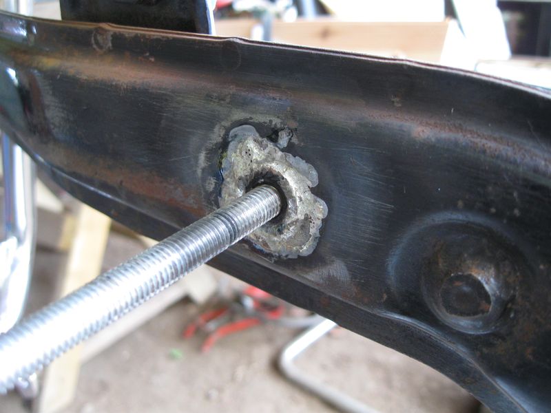

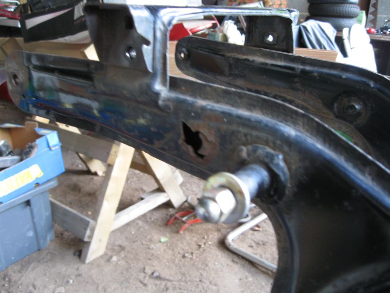

Il y en a qui coupe le cadre, je vais devoir reboucher les trous
Comme quoi, il faut démonter avant de remettre une moto en route
Quel est le diagnostic des connaisseurs
Messages : 6376
a cette endroit c'est la première que je vois ça comme quoi !

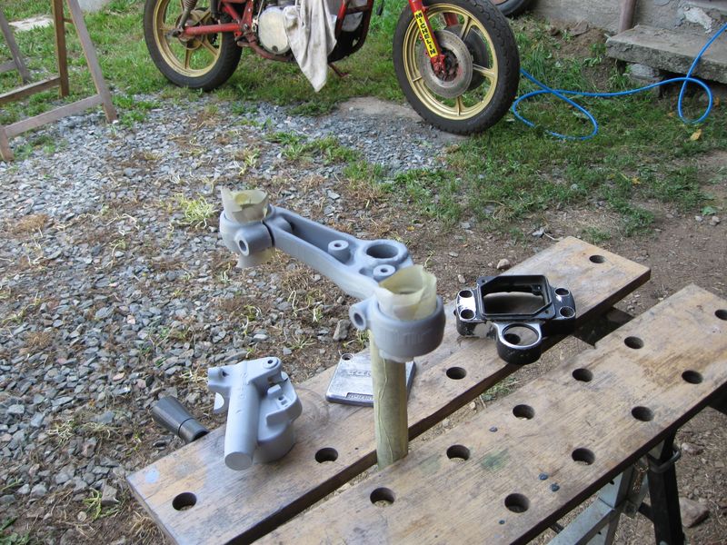

Je bouche les trous et et remet les inserts filetés.
Et un coup de peinture

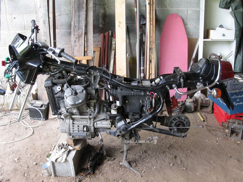

Ca avance doucement avec démontage et nettoyage des comodos(une galère)

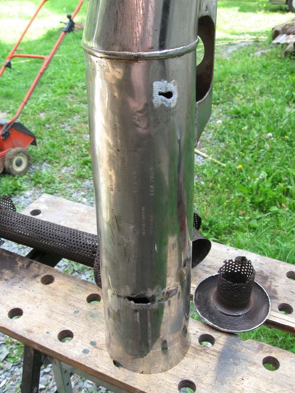

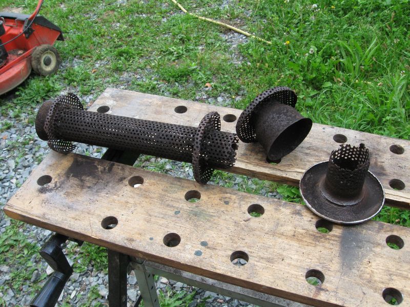

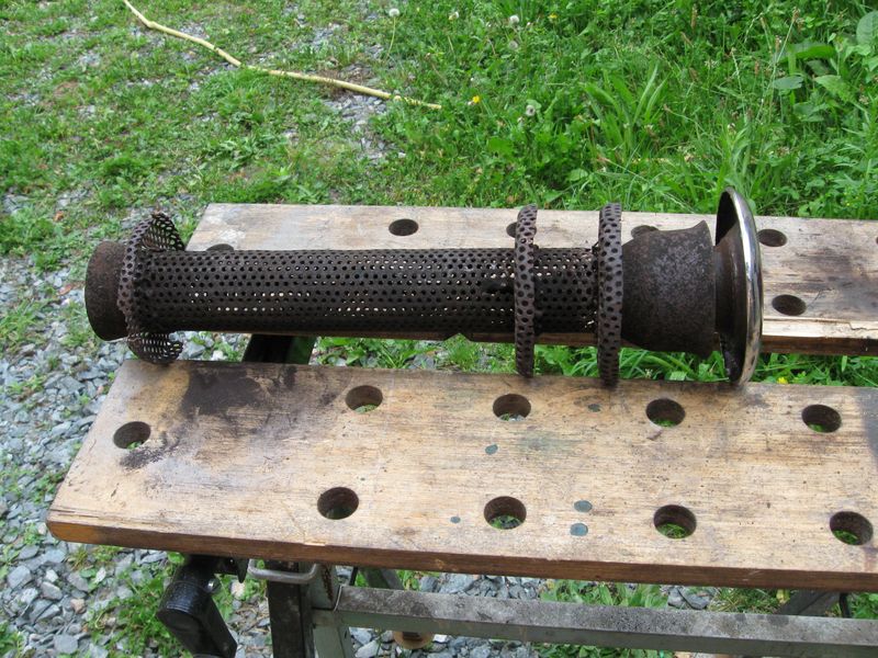

L'intérieur du pot Sébring
Et les trous à boucher, il va finir en noir mat le pôvre

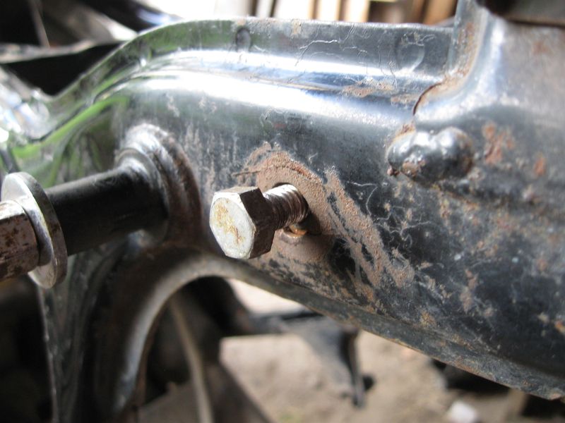

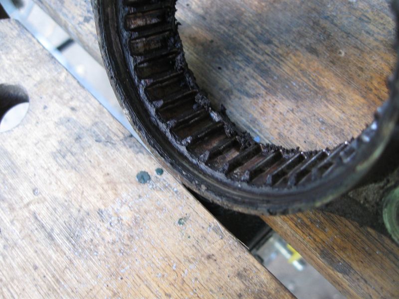

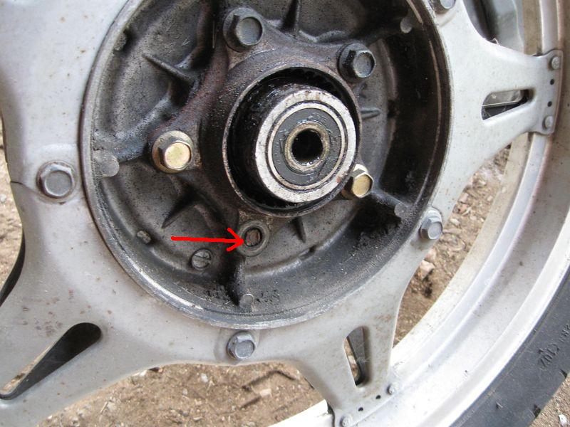

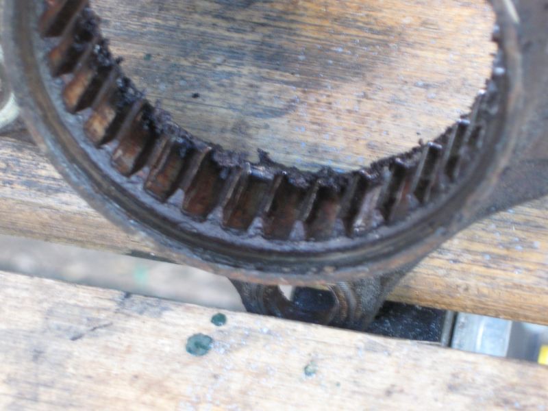

Ton accouplement de roue arrière est naze, j'ai vu pire encore!
Normalement au niveau du pont arrière c'est encore correct.
Il faut déposer la roue arrière tous les ans et enlever la vieille graisse et en remettre de la neuve, au bisulfure de molybdène, la noire qui résiste à l'eau et à l'extrême pression.
