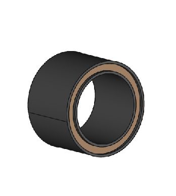

Petite précision, un chose que je n'avais pas pensé, ce sont les joints en sortie de boite à fumées, et comme j'ai du reprendre ces sorties qui était littéralement bouffé par la rouille par endroit. Et comme je débute en soudure avec un poste de chez lidl, c'est satisfaisant mais l'intérieur n'est pas parfait, alors plutôt que d’attendre, payer des frais de port en commandant ces joints et m'apercevoir qu'avac mes réparations cela ne pas pas, j'ais acheté et mis en place comme des bagues d'étoupe de la tresse de porte de cheminée.

Mais l'idée, c'est :
1) aplatir le joint pour lui donne l'épaisseur voulu .
2) couper à 45°(pour que la coupe se chevauche) avec quelques mm de plus que le diamètre voulu.
3) enfoncer la rondelle en la tassant avec un objet à bout plat.
4) faire et insérer autant de rondelle que nécessaire jusqu'au bord en ne superposant pas les coupes (généralement on les poses à 120°).
5) remettre le collier de serrage.
Voila.
PS: L'idée vient du fait que l'industrie c'est la façon de refaire un presse étoupe de vanne (Et j'en ais fait pas mal dans le temps). Donc je suis confiant sur la tenue dans le temps.

Je me suis trouvé dans la même situation et j'ai utilisé les deux éléments (bande thermique et ruban alu de fumisterie) pour réaliser la bague.
J'ai fini l’étanchéité avec un mastic réfractaire.

marechal_23 a écrit : jeu. 23 avr. 2020 15:43 Je me suis trouvé dans la même situation et j'ai utilisé les deux éléments (bande thermique et ruban alu de fumisterie) pour réaliser la bague.
Oui, ca marche aussi et dans le temps ?
