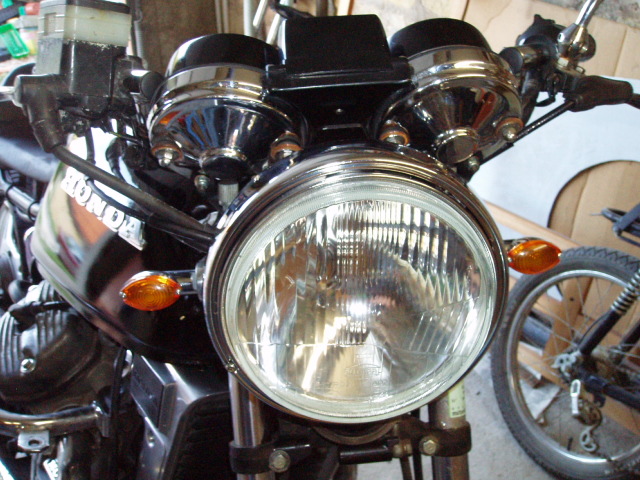

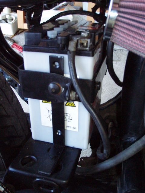

bon j' ai réussi a faire temir tous mes fils dans le phare a part la centrale cligno que j' ai calé sou le reservoir, sinon je remercie gérard pour les compteurs de custom :up
donc du coup j' ai put finir l' avant ainsi que le support de la batterie j' ai pris la base d' origine 2 equerres et le cadre d' origine qui entouré la batterie
j' ai était donc faire un petit tour sans la selle pour voir se que sa donné et la forcément un réglaga carbu s' impose
je voudrais bien savoir pour se qui on monté des cornets, quel réglage avez vous faits :crazy je pensé aussi a changé les gicleurs

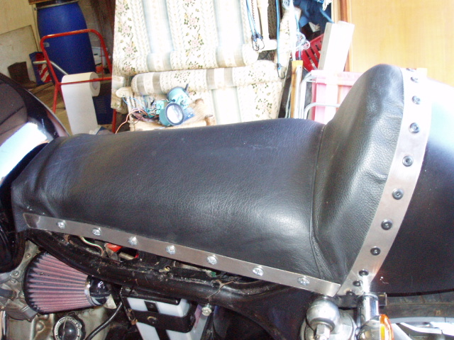

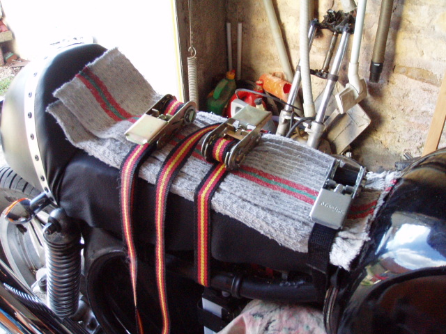

j' ai fixé la mousse et le cuir de la selle a l' aide d' une planche et des tendeurs sa marche nickel

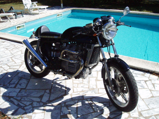

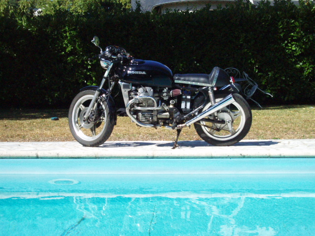

et voila le résultat fini

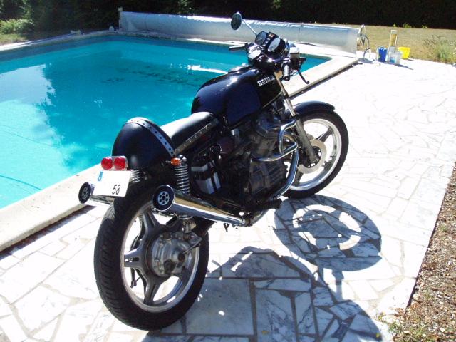

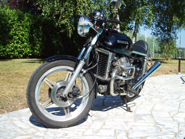

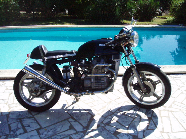

et voila les photos de la belle fini ( pour l' instant histoire de profité des beaux jours )
j' ai pris les photos chez un potes je trouvé que c' était plus jolis autour d' une piscine que dans mon gararge craceu :lol:
et vla le gazié

:bravo: :bravo: :bravo: Belles lignes, belle coupe, bon goût, bon boulot. :bravo: Faut attendre le BOC à Magny-Cours pour la voir en vrai ? :binouze:
8) :up :zboing-zboing
