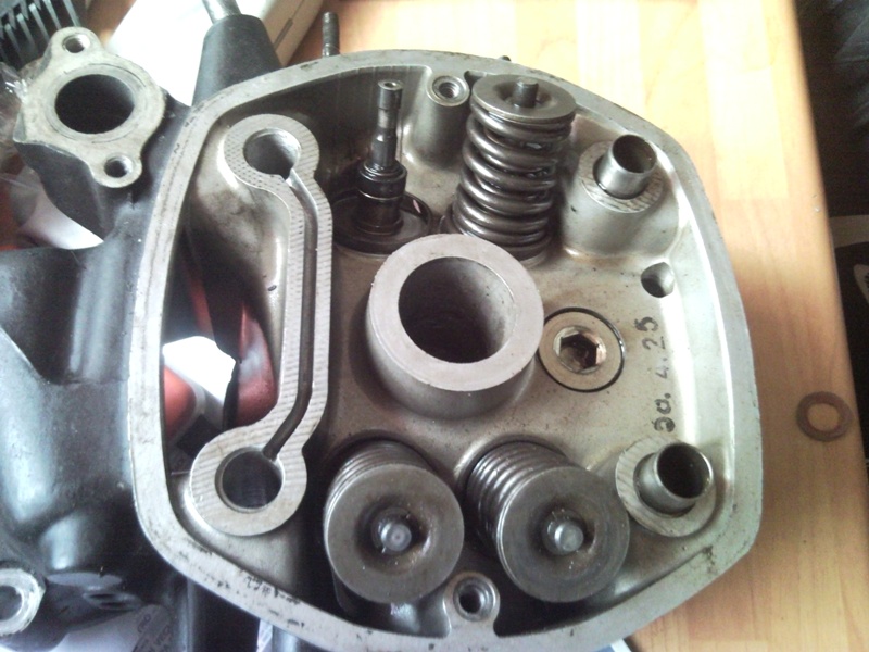

Bonjour doublecx,
En théorie, il n'a pas pu remonté jusqu'au tige de culbuteur, à moins d'avoir des pattes de gecko.
Par contre, regardes dans les spires du ressort juste en dessous, ou coincé entre la paroi et le ressort.
Sinon il est tombé dans le carter, par le trou que tu vois entre les deux douilles de centrage. A moins qu'il se soit bloqué là dans le trou.

Salut Mr Fred,
Merci pour ton aide. :binouze:
En fait, je n'ai pas trouvé dans la RMT et le CLYMER de dessin clair du schéma de graissage avec le sens du circuit d'huile.
Aussi, lorsque tu dis carter, tu parles bien du carter d'huile, celui qui est plaqué en rajout sous le moteur CX 650E ?
Est-ce à dire aussi que la limaille ira très directement dans le carter sans passer par des endroits où elle pourrait faire du mal ? ?
A priori, le morceau n'est pas coincé car il se promène à la fréquence des 1.500 tours/minute environ.

Je ne veux m'avancer et te faire de fausse joie, de ce que j'ai pu voir sur bloc démonté, l'huile ne tomberai pas sur la boite de vitesse et irai donc directement au fond.
Le dessin de la rmt ne m'en dis pas plus.
Si tu ne l'as pas vu en haut, il ne devrait être qu'en bas.
Personnellement je mets un aimant dans mon bac à vidange pour voir s'il n'y a pas eu de dégâts graves, mais avec un morceau d'alu ça marche pas. S'il est dans l'huile, il devrait tomber avec la vidange.
Sinon, démontes le carter d'huile, ou mets la moto sur la béquille latérale

OK. Dès que la pluie s'arrête, donc demain si tout va bien, je fais la super vidange avec démontage du carter et nettoyage de la crépine ...
bien que, en ce moment, n'ayant pas de garage, c'est vraiment difficile de s'installer pour travailler proprement.
De bons freins, de bons pneus et tant mieux si ça roule ... :elephant:
Messages : 9204
Attention au démontage du carter, s'il n'a pas été démonté depuis longtemps, le joint peut être cuit/collé et partir en morceau, en avoir un d'avance AVANT au cas où...
je pense que ce que tu donner devrai suffire pour ta vérif. Tu as roulé longtemps avec ton problème ?
Le bruit peut venir de tellement de chose que c'est un peu difficile à dire. Fait déjà tes vidange et changement de culasse et tu avises à ce moment là

pas forcément obligé de changer la culasse ,normalement il devrait rester de la matière dans le fond de la culasse ,une tige fileté et le tour est joué :lol:
de plus ça ne choque pas une foie fini ,
regarde si ça se trouve tu n'as même pas besoin de retarauder ,si il reste 1 cm de filetage tu es sauvé ,et c'est très rapide 8)

Le bruit peut effectivement venir d'un autre problème..................chaine de distribution par exemple!
Normalement, un bout de ferraille qui tombe dans le fond du carter ne pourra jamais être aspiré par la pompe à huile, la crépine c'est pour que les gros morceaux ne passent pas, le filtre à huile pour les particules.

Je vous donne quelques nouvelles concernant ce bruit bizarre ... en fait, il n'y a rien de mécanique ... un sourd c'est souvent un peu parano et je n'y coupe pas !
C'était le klaxon qui tappait contre les vis de réglage du phare à certaines fréquences moteur ... j'avais rabaissé le phare dernièrement en changeant le cable d'embrayage.
Quant à la casse du pas de vis dans la culasse, visiblement elle est ancienne, et cela n'empêche pas de visser pour le moment. Je fais seulement attention de ne pas y aller trop fort.
Donc voilà, j'en ai profité pour régler le jeu aux soupapes, le moteur ne fait presque plus de bruits ... sauf du côté de l'échappement où il n'y a plus de chicanes.
