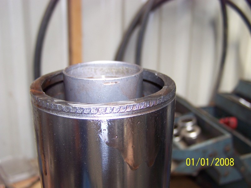

salut as tous ,bon pour mon amortisseur ,celui de jacques ne correspond pas ,donc j'ai acheté un autre d'origine ,encore un vieux mais je verrai bien
sinon pour le miens ,je lui est fait une opération a coeur ouvert, a coup de tronçonneuse a ferraille ,et j'ai sorti tous ,clapet rondelles ,ressort et j'ai trouvé le problème ,maintenant que je sais pourquoi il ne marche plus je ne sais pas si je pourrai le remonter,j'en dirai lus quand les résultat seront là,si résultat il y a

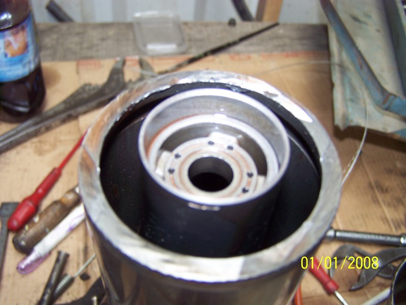

salut vroum a tu reçu mon mp
il a eu le droit a un coup de tronçonneuse mais le geste a été réfléchi au moins 2 heures avant
au fond du cylindre de l'amortisseur il y a une rondelle en plastique et elle est partie en miette,et ça a bouché le clapet
pour le remontage il y en aura pas ça doit être une rondelle anti-bruit mais bon elle est réduite en poussière) ce qui est rouge sur la photo

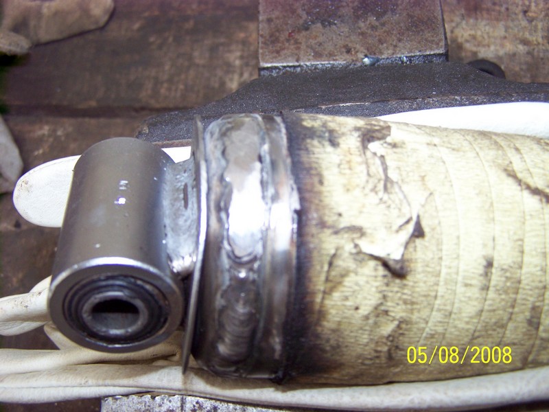

demain soudure avec un spécialiste remontage complet de l'amortisseur et les essaies

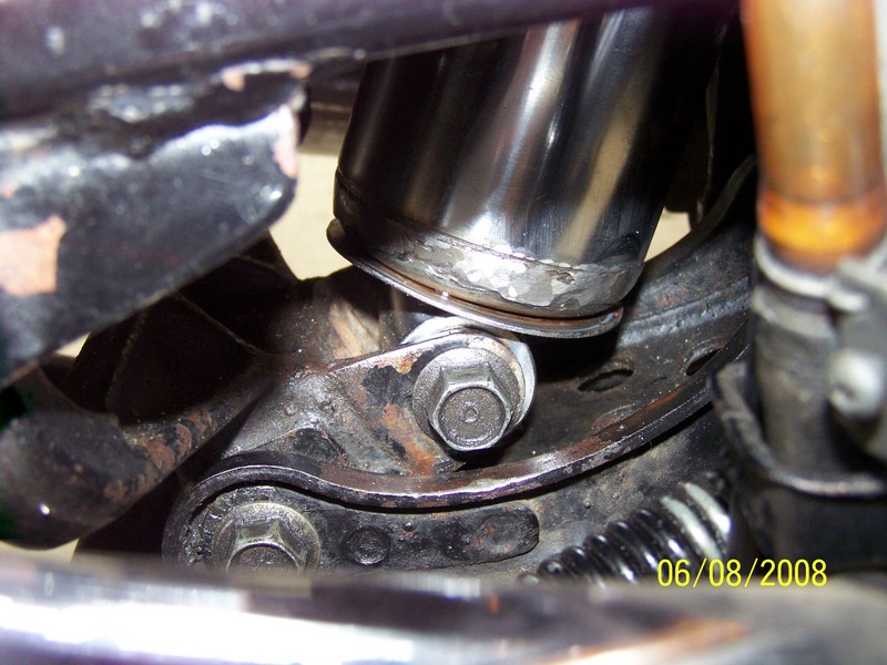

salut ,bon j'ai remonté tous ,le résultat n'est pas complètement négatif mais c'est pas positif non plus ,l'amorto ne se grippe plus (normal les bout de plastique ne bloque plus le clapet )mais maintenant l'huile ne reste plus assez longtemps dans l'amorto ,problème d'étanchéité du clapet ,il faut que je re-démonte tous mais je verrais plus tard
la on voie les marques de l'opération
dommage que le résultat ne soit pas au rendez vous mais je recommencerais
j'ai reçu un amorto des usa et ça marche (pour l'instant , comme le mien quelque heure avant qu'il me lache
