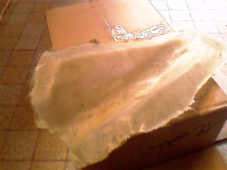

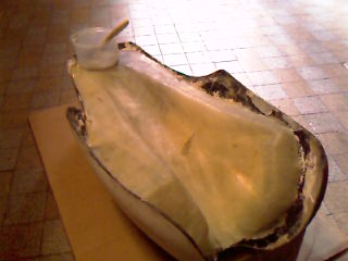

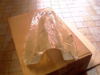

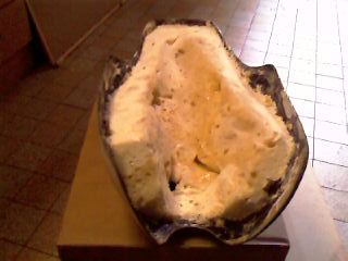

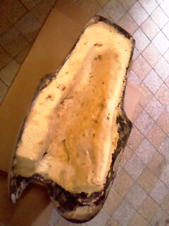

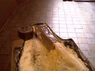

alors voilà la suite du réservoir,
je recommence du début :
1 - Réparer la coque avec fibre et résine epoxy
2 - Remplir de mousse expansive la coque
3 - Aprés séchage sur le cadre, afin que ça prenne les formes souhaitées
4 - Correction des formes au cuteur Image Image
5 - Mettre du ruban adhésif ( pour fermer les cartons ) pour faciliter le démoulage Image
6 - Mettre fibre et résine Image
7 - Démouler,
et voilà le résultat : Nickel Image Image
bon ben maintenant, il faut que je repasse quelques couches de fibre et résine
que j'incorpore un robinet
que je fixe l'ensemble dessus/dessous
Et puis étanchéité ...
