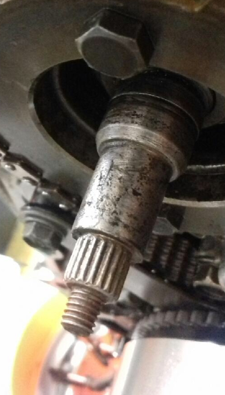

C'est vrai que l'état de surface de la portée d'AAC ne doit pas favoriser l'étancheité, et le filetage n'est pas joli non plus.
A mon avis il serait peut-être opportun de se mettre en quête d'un autre arbre à came. :(

Salut Papytwin, merci de ton retour.
J’ai vu que l’AAC était en 2 morceaux avec justement ma partie défectueuse qui ce changerait. Cette partie peut se changer uniquement (et sans dépose de l’AAC?) ou je dois remplacer l’AAC complet? (C’est une opération lourde ? :? :? )

Je viens de voir, c’est dans la RTM... moi qui croyais ne jamais avoir à lire ce type de page... :cry:
Qui est le pro des arbre à came, notamment pour m’indiquer quel modèle choisir, j’ai l’impression qu’il y en a plusieurs version en regardant les photos du net.

Le lien n’est pas comme celui ci dessou pas par exemple et pourtant c’est un AAC de Honda CX 500

Pour desacoupler les deux partis il faut démonter l'arbre à came. Opération pas evidante et pour retrouver la partie qui est foutu bonjour. Il faut plutôt la refaire faire part un tourneur.

Dans tous les cas je dois le démonter... mon pas de vis est mort. Je suis la RTM mais je n’ai rien pour bloquer les pignons. Je pourrais quand même recaler correctement la distribution ?
Je fais ça demain, je prends tout les conseils.....
Je dois trouver un arbre à came.
