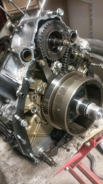

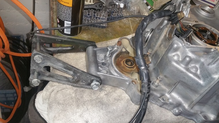

demontage complet du moteur , pour une restauration totale :hehehe
dégraissage complet du moteur avant mise en peinture

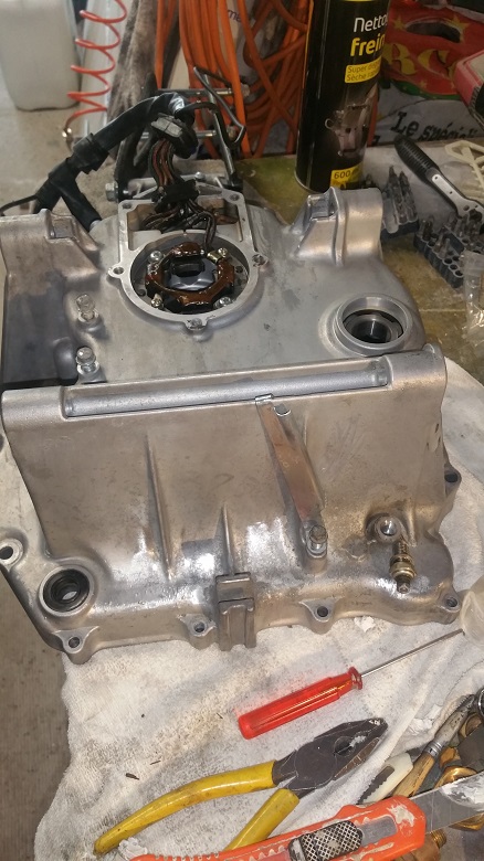

Message par arbreacame »

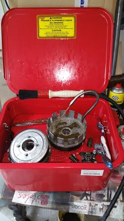

j'ai investie dans une petite fontaine de nettoyage , et je ne regrette pas mon achat :D
tout bien propre avant mise en peinture :P

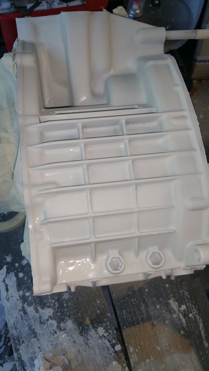

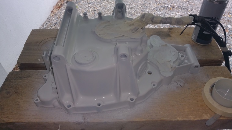

mis en appret de chaque élément avant peinture définitive

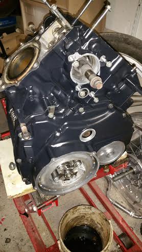

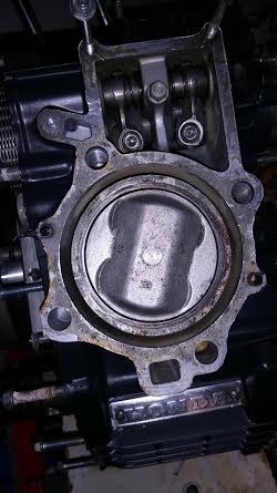

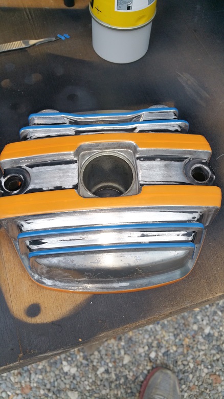

préparation de la culasse en provenance d'un 500 CX turbo
et voila une fois la peinture noir graphite satiné posée , séance remontage, changement de tout les joints y comprit les spy
cylindres revenu de l'enfer

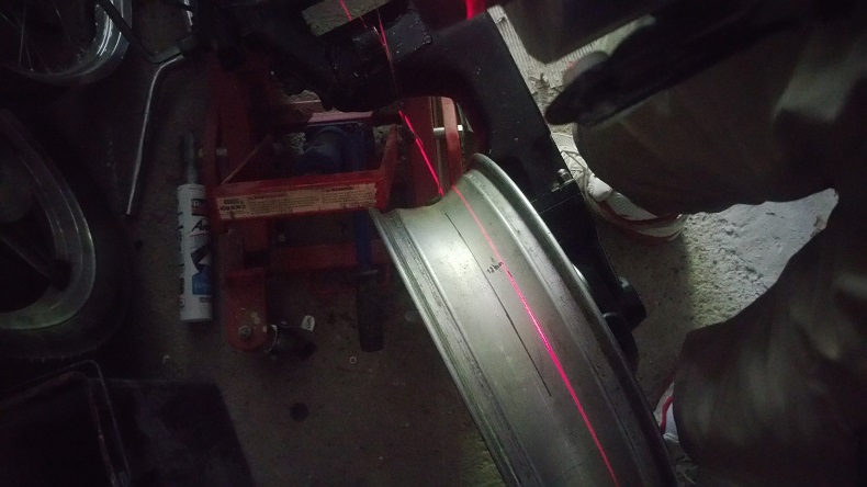

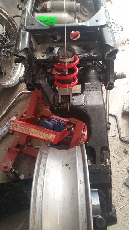

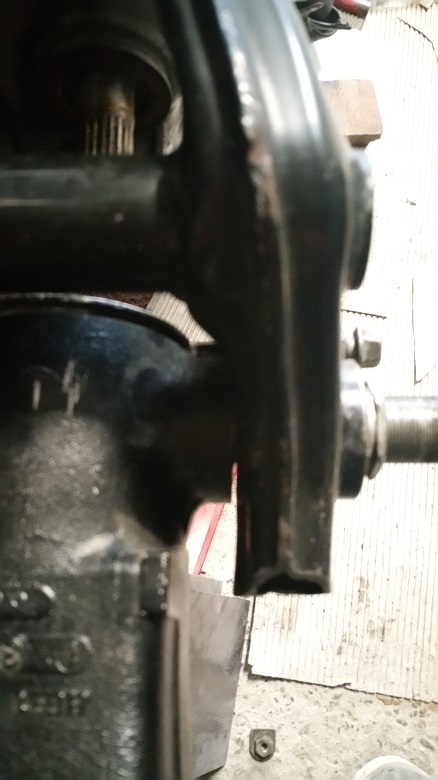

positionnement du monobras de NTV sur le cadre avec la jante, après lecture je trouve la jante décalé de 18mm de trop vers la gauche
lecture avec un lazer maison :lol:
donc il faut travailler sur le côté droit du cadre

et c'est partie pour la rectification :P
alors il y avait la méthode d'élargir le cadre côté droit en coupant les 2 tubes pour les déporter,mais cette méthode ne me plais pas dutout :down

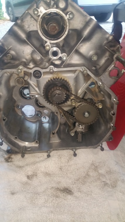

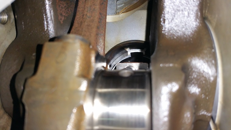

apres avoir bien remis le carter arrière , en verifiant sur les eclatées du moteur , je m'apperçois que j'avais oublié une rondelle de 12 qui se met au niveau du selecteur !!!! :evil: :cry: :evil:
obligé de tout redemonter ppffffff
et comme les problèmes ne vont jamais seul , je m'apperçois que l'hélice de la pompe à eau est morte, les crants sont HS :evil: , je ne l'avais meme pas vu au demontage :?
si quelqu'un en a une en bonne état , j'achète ....
Messages : 1799
et je te donne un autre tuyau
assure toi que la fourchette du selecteur de vitesse soit bien positionner, sinon tu ne pouras pas passer de vitesse !!!! :)

lolo72 a écrit :et je te donne un autre tuyau
c'est à dire? tu me fait peur
j'ai mis les crans dans les autres crans :tetine
Messages : 1799
c'est exactement ce qu'il faut faire, mettre la fourchette en place sinon tu n'auras pas de possibilité de passer tes vitesses ( j'ai eu le cas )
Messages : 9346
C'est un cas où beaucoup d'entre nous sont tombés dedans, c'est à dire que lorsque tu remontes le couvercle arrière, la fourchette saute et tu ne t'en aperçois qu'une fois le moteur remonté, forcément c'est chiant faut tout retomber après.
arbreacame
Messages : 310
Localisation : 26
Volatyl a écrit :C'est un cas où beaucoup d'entre nous sont tombés dedans, c'est à dire que lorsque tu remontes le couvercle arrière, la fourchette saute et tu ne t'en aperçois qu'une fois le moteur remonté, forcément c'est chiant faut tout retomber après.
Il y a pas un moyen de savoir avant de le redemarrer si toit est ok ?? :?
Messages : 4642
Si la fourchette se positionne de travers, on ne peut s'en apercevoir que quand on a remonté le sélecteur et qu'il refuse tout mouvement.
Il suffit donc d'enfiler le sélecteur à sa place dès que tu as assemblé le carter. :)
Sauf que si on ne se méfie pas, le sélecteur est la dernière chose que l'on remonte, quand tout est en place dans le cadre et là ! ! ! ! ! :evil:
