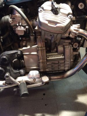

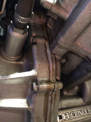

Les freins avant frottent (trop) et il y a des facettes dans la direction, mais bref, un truc plus serieux me chifonne,
De l'huile coule sur le coté du Moulin!
des Idées, déja vu ?
