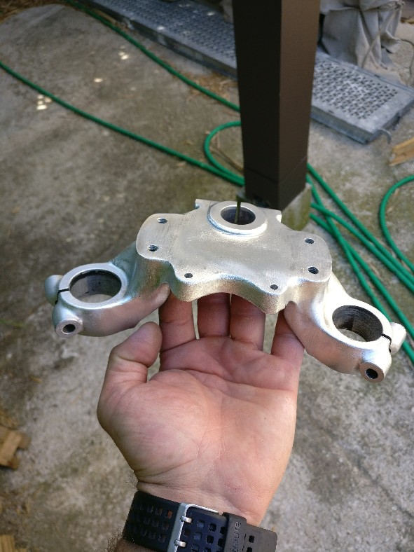

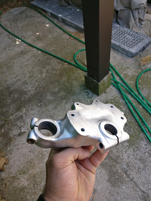

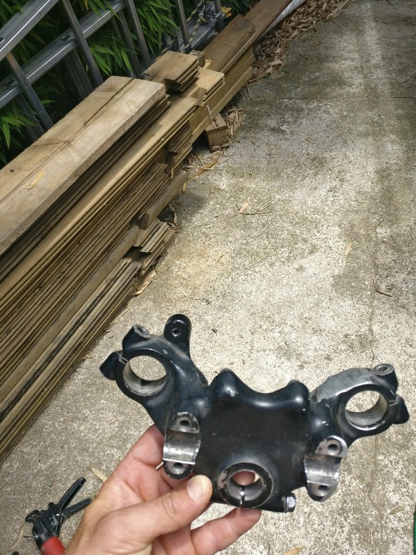

Modification du té de fourche , création support de plaque latéral , nettoya de la petite , petite peinture qu'elle fasse propre le temps d'avoir les moyens de lui en faire une complète... Là je vais mettre le feux arrière sous forme de bande led souple que j'avais acheté à l'époque, je vais vernir la peinture noir que j'ai appliqué à l'arrière parceque j'en ai envi haha...

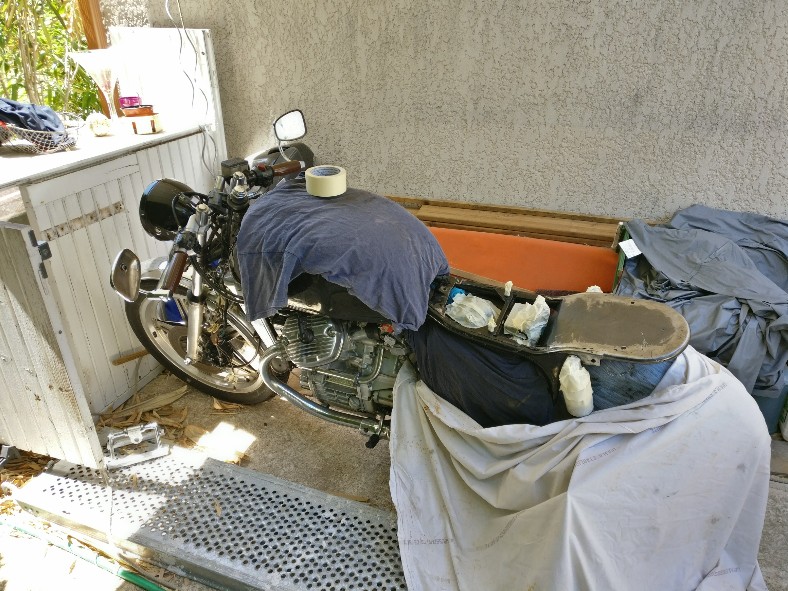

Bon..
Je sais bien que c'est pas du travail de pro.... Mais j'ai mes excuses !!!
Le but étant de la rendre assurable et roulante pour commencer à en reprofiter un peu pour toujours rester motiver et ne pas commencer autre chose...
Donc la peinture elle a été faite en mode gros boucan , je vous l'accorde. Sa tenu dans le temps ? On ne la connais pas lol , mais un jour viendra où un professionnel la refera.
Donc s'il vous plaît soyez indulgent avec moi , ne me tapez pas trop dessus....
En plus j'aime quand les choses sont belles donc je m'arrange quand même pour que ça ne fasse pas dégueu cra-cra... Promis .... :oops: :oops: :oops: :oops: :oops: :oops: :oops: :nage :cul:

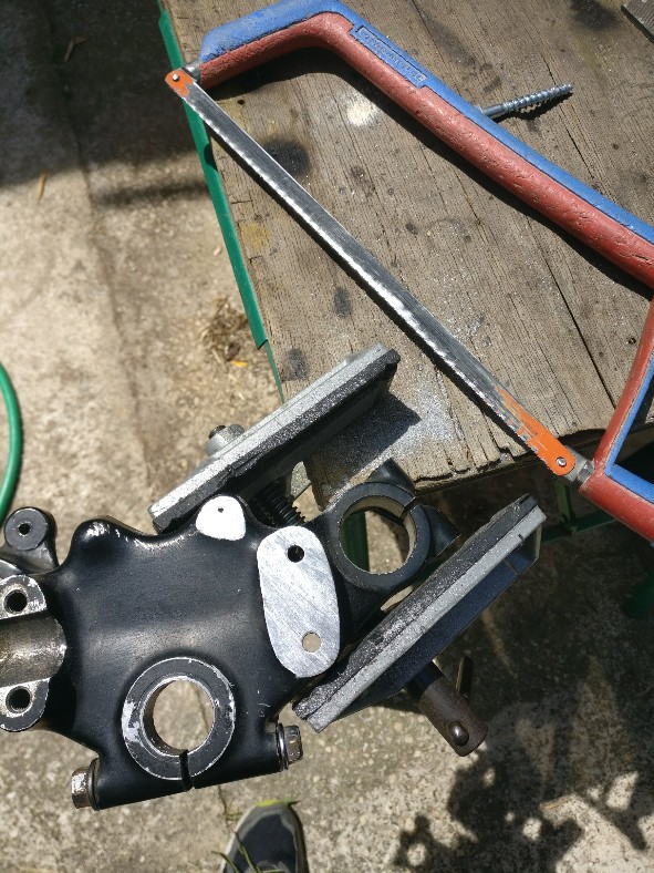

Le té à la base, je venais juste de lui emputer un petit bout. Image
FinishImageImage

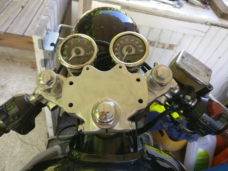

Bonjour out le monde !

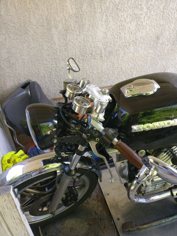

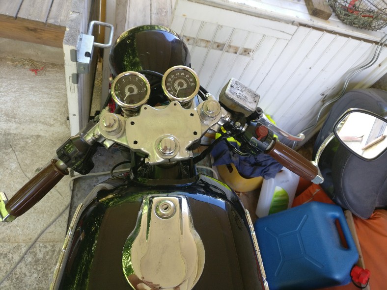

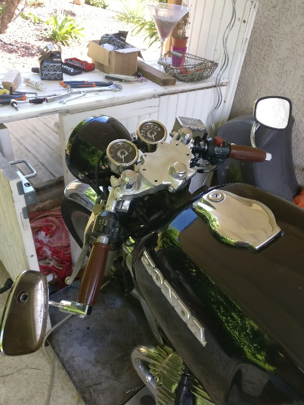

Du petit nouveau sur ma chérie... La peinture et vernis c'est bien passé sur la boucle arrière et je suis vraiment étonné du résultat. Ça fait super propre !! Cette c'est pas parfait mais par rapport à d'autre endroit que j'ai pas touché sur le cadre par exemple je me dit que je n'ai pas trop à rougir...
Les demis guidons butaient sur le réservoir... Je savais qu'il fallait que je fasse quelque chose depuis 3 ans avant que ça l'abîme trop.. c'est chose faite , il est un peu cabossé d'un côté :evil: :evil: :evil: :cry:
Du coup j'ai pris les choses en main et j'ai merdé les actuelles butées , je les ai gardé et visé ensuite une vis de chaque côté avec du frein filet pour pouvoir les régler piles poile et qu'elles butent sur l'arrêt avant que les demis guidons continuent les dommages !
J'ai commandé deux jolies rétro de la marque halcyon car j'avais des modèles pas cher en attendant... Car la vie est dure et on ne peut pas tous ce permettre... Le problème c'est que j'ai perdu mon second miroir alors j'ai décider de commander les vrais , les beaux , les chers.
J'envisage à l'occasion de virer mes poignées plastoque et mettre une jolie guidoline en cuir assortie à la scelle... Je trouve que ça a un cachet.... Magnifique !
J'ai ensuite monté mes petits compteurs et compte tours proprement.... Et je suis en attente de les raccorder.
En attente parceque j'ai un soucis.
À l'époque , jadis, il y a 3 ans , où j'étais encore un peu plus con , j'ai démonté​ à moitié mon faisceaux , centrale clignotant ect... Repéré seulement les fils des clignotants à l'arrière..... Et résultats maintenant , impossible à trouver les bon fils devant , avant même de devoir comprendre comment les raccorder sur la centrale clignotant. :cry:
C'est pas malin... En effet ! Du coup le weekend dernier j'ai pris mon testeur et j'ai testé tous les fils qui dépassé et non raccorder pour voir lesquelles étaient alimenté en fonction de la commande Cligno du Comodo. Résultat , niet. Les fils que j'ai trouvé alimenté ne réagissaient pas en fonction du Comodo. Du coup j'ai réfléchis cherché , cherché, en vain.
J'en suis venu à me demander s'il y avait pas.une parti du circuit nécessaire sur le faisceau des compteurs ? Celui avec la broche marron ? ....... Que j'ai jetté comme un imbecile :bravo: .
Avez vous une idée pour le sortir de cette galère avant d'aller chez le mécano ??
Car je suis en fait en attente de ça pour refaire proprement mon faisceau et raccorder les compteurs , car je vais faire tout propre et réunir ce qui peut l'être pour faire bien... Donc une fois toute l'elec fonctionnelle.
Merci encore !!!
