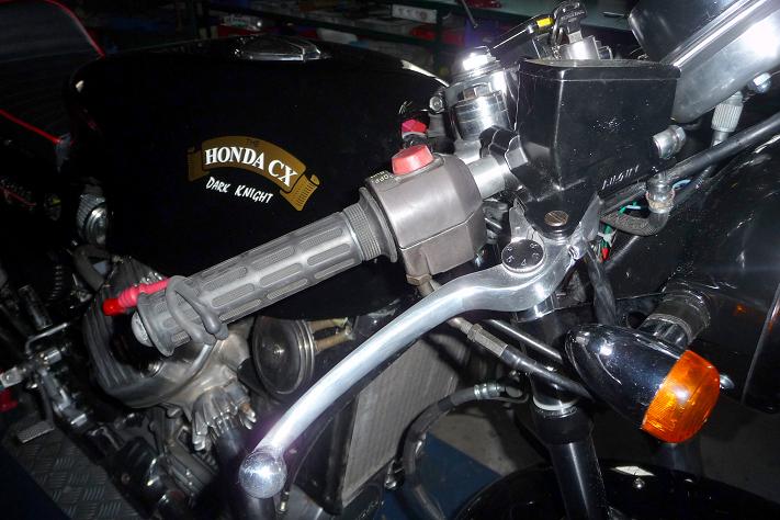

Je fais maintenant dans les détails avec "the Dark Knight" : je lui ai offert (et à moi aussi donc) un maître-cylindre de SUZUKI 1300 Hayabusa trouvé à pas cher sur le Coincoin.
Ça s'adapte sans modif et, si c'est loin d'être un freinage de motoGP, ça améliore quand même sensiblement l'origine ! :up
Pour l'esthétique, j'ai troqué le levier d'embrayage d'origine pour un autre plus moderne trouvé en piteux état à la bourse de TARBES ce week-end.
Il a bien fallu quelques coups de scie à métaux et de lime pour l'adapter et un peu d'huile de coude pour le rendre présentable, mais ça fait aussi partie du plaisir ! :)
L'objectif était essentiellement esthétique, mais j'ai aussi gagné en agrément car il est plus long et la commande est donc plus douce.
prochaine étape : un récupérateur d'huile en alu dont la provenance n'est pas encore déterminée.

Je pense que n'importe quel MC moderne prévu pour un double disque doit faire l'affaire.
La difficulté que je redoutais était un problème d'encombrement du bocal avec le peu de place dont je disposais avec les bracelets.
Par chance, ça passe au quart de poil ! :)
