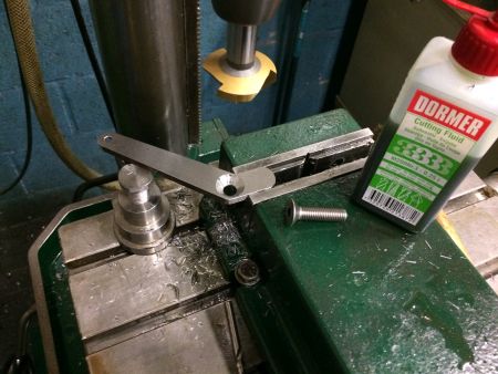

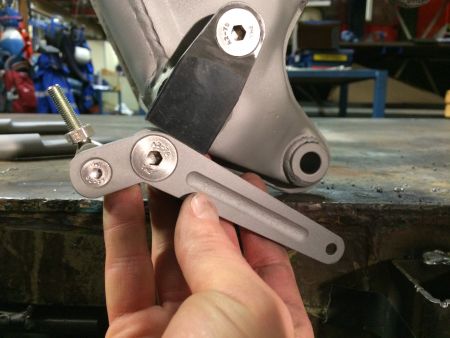

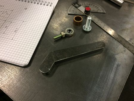

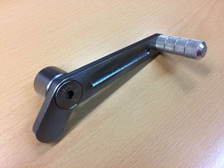

J'imagine que tu as fait avec ce que tu avais sous la papatte, mais en zacier massif....
J'aurais fait en alu, quitte à attendre la chute qui va bien....
Superbe boulot en attendant!

Un AU4G, un 2017 c'est largement bon pour faire une pédale....Durieux a écrit :Merci, en fait, j'ai juste pas confiance en l'alu disponible ici !lahaye a écrit :J'imagine que tu as fait avec ce que tu avais sous la papatte, mais en zacier massif....
J'ai pris un AU4G pour faire celle du Dom, retaillé plus simplement par rapport à la forme originelle

lahaye a écrit :Un AU4G, un 2017 c'est largement bon pour faire une pédale....Durieux a écrit :Merci, en fait, j'ai juste pas confiance en l'alu disponible ici !lahaye a écrit :J'imagine que tu as fait avec ce que tu avais sous la papatte, mais en zacier massif....
HS mais tu aurais les ref des rotules pour le basculeur du Dom stp ?
- lahaye
- Messages : 724
Tu prends n'importe quelle rotule en M10 ou M12 et un bout de tige filetée en 8.8 mini.xrider66 a écrit :HS mais tu aurais les ref des rotules pour le basculeur du Dom stp ?
Ce sont pas des rotules std pour Dom car j'ai fait un basculeur proto avec toute une cinématique spécifique...
