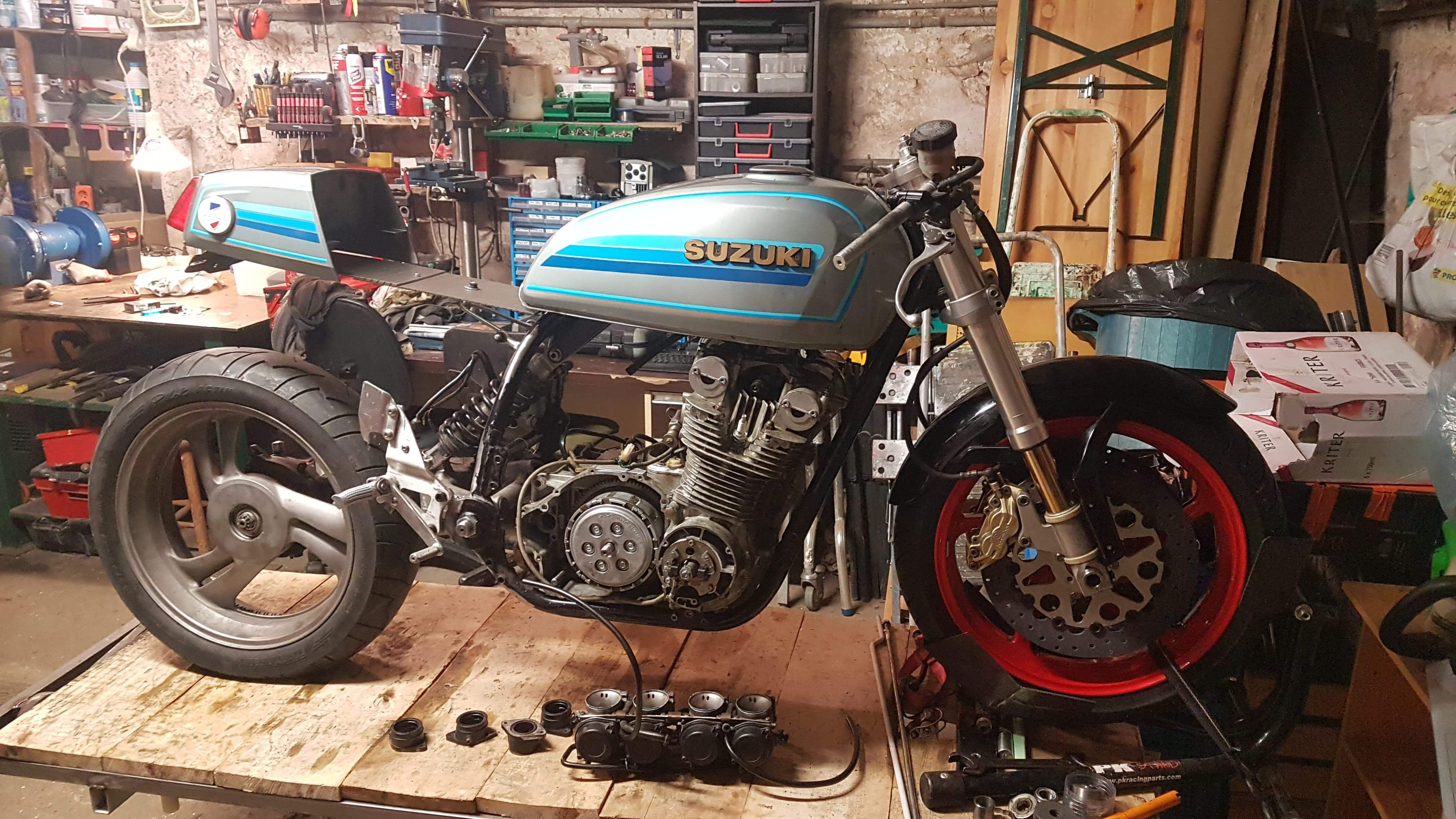

Petits travaux du jour:
Positionnement de la suspension...
Et detail du basculeur proto avec le réglage du ratio
Les platines en alu seront coupées ultérieurement quand je penserai avoir trouvé le bon basculeur...

Petite evo du w-e sur mon bitza caf'ra:
- Rallongeage des ancrages bras et basculeur pour laisser passer tout le bazar.
- reste plus 2 bout de tige filetées
Et la cinématique sera ok! Normalement ce soir!
