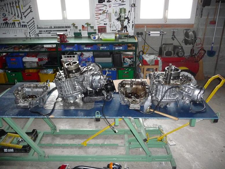

Tout allait bien, j'avais terminé le remontage de tout l'accastillage, fait les pleins et les niveaux : ne restait plus qu'à mettre en route.
C'est ce que j'ai essayé de faire la semaine dernière et, malgré mon insistance, rien à faire, pas la moindre petite explosion. :evil:
J'ai donc tout recontrôlé (carbus, alternateur, allumage, réglage soupapes) sans résultat.
Je suis sur de l'état de mes bobines, antiparasites, CDI et de mes carbus (ils ont déja tourné sur le moteur d'origine de Zina), en revanche je n'ai jamais entendu tourner le bloc que j'ai monté et qui avait un meilleur aspect extérieur que celui d'origine.
Me voila donc a sortir le compressiomètre pour mesurer l'étendue des dégats : 3kg/cm2 à gauche et 4 k/cm2 à droite, l'affaire est entendue ! :o
Une giclée d'huile dans les trous de bougies ( au cas ou les soupapes seules seraient en cause) et les mesures remontent un peu, mais toujours très loin de valeurs acceptables : il me faut me rendre à l'évidence, la segmentation (au moins ) est HS. :cry:-
Il ne me reste plus qu'a tout redémonter, réutiliser le bloc d'origine que j'ai déja entendu tourner ( et que je vais devoir aussi décaper :( ), y greffer les carters (allumage et embrayage) en bon état de mon moteur actuel, ainsi que tous les périphériques (radiateur, pompe à eau, carbus) et .......................................................croiser les doigts :lol:
J'en suis là pour l'instant !

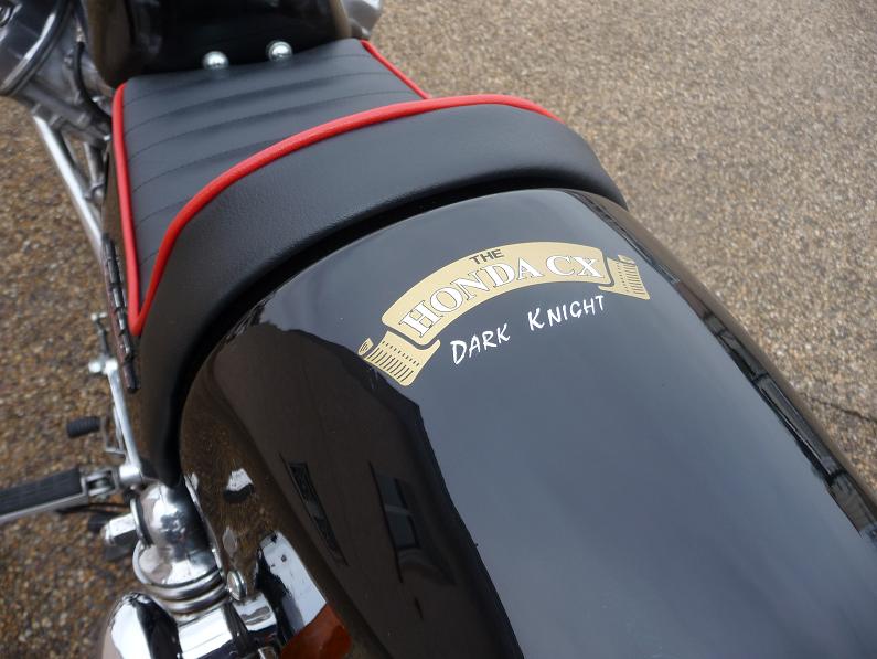

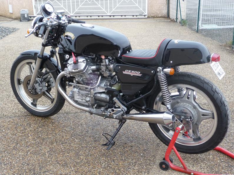

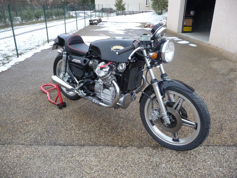

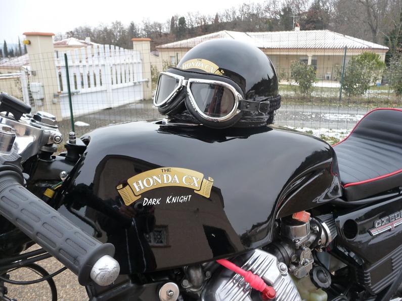

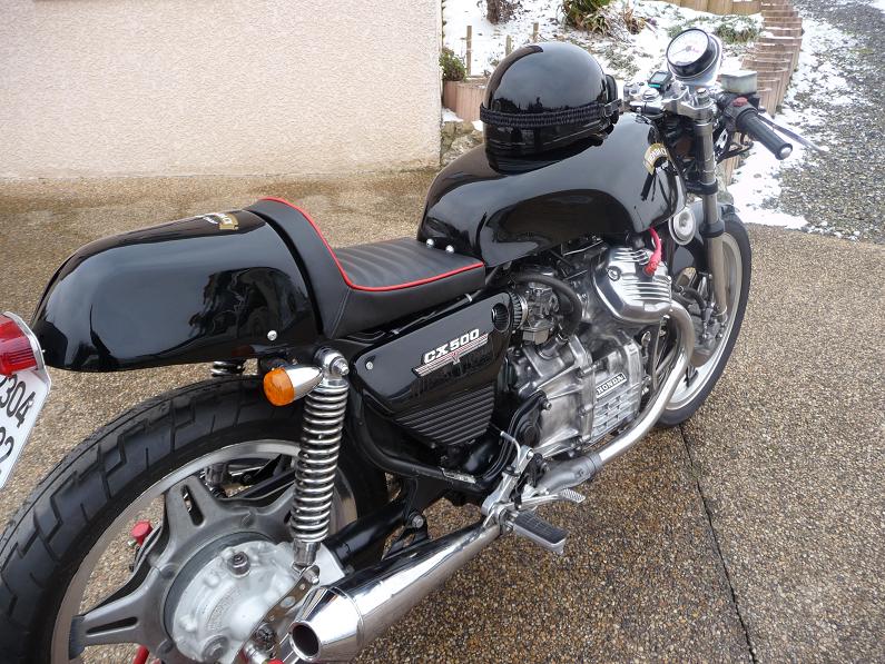

"Tel le vilain canard devenu cygne un soir,
Zina, saké-racer, s'est fait Chevalier Noir"
Eh oui, la citrouille est devenue carosse, la triste épave est devenue "The Dark Knigh": le Chevalier des Ténèbres.
Il fallait bien deux alexandrins pour célébrer cette métamorphose, non ? :lol:
Les vieux motards nostalgiques (comme moi) auront remarqué le logo librement inspiré (ou honteusement pompé) sur celui d'un autre fameux v-twin :wink:
Et puisqu'on était dans la peinture, le cromwell y est passé aussi !

Bravo
Très belle réalisation.
elle est vraiment superbe.
:up :up :up
A+++ Gérard
Messages : 2751
vache, je reste sans voix, elle est absolument magnifique...:bravo: :bravo:
(bon, y'a un embout de guidon rayé, mais on va pas faire le difficile :lol: )
Messages : 4574
franck37 a écrit : (bon, y'a un embout de guidon rayé, mais on va pas faire le difficile :lol: )
Oui mais j'ai prévu de le recouper pour mettre le rétro bout de guidon ! :lol:

Messages : 4998
Alors là, j'en reste muet. Elle est superbe ta moto ! :bravo:
Casque assorti, finition au top, gueule vraiment superbe, c'est tout simplement magnifique. Il me tarde de la voir en vrai et pouvoir te féliciter de visu ! :up
Je ne suis pas adepte de ce genre là mais je serai presque prêt à changer mon fusil d'épaule pour rouler avec elle. 8)
