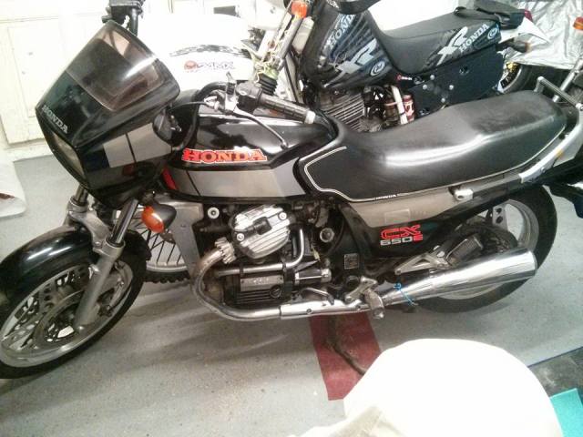

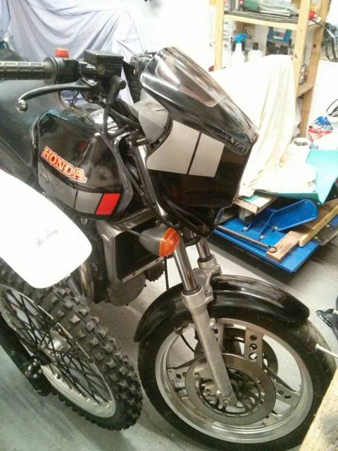

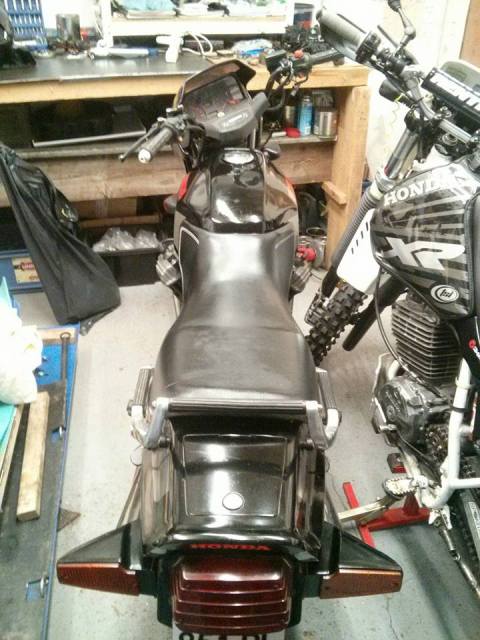

je reconnait la bête elle étais dans mon garage avant ma blanche 8)
elle démarrais bien mais la 5em a un soucis elle saute le pignon de 5 doit etre abîmé
la voici dans mon garage :lol:
CX650e
Tu aurais d'autres photos stp?
CX 500

Je ne pense pas que ce soit la même...
