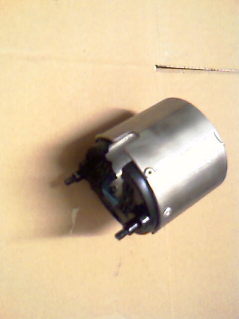

alors, la suite de mon "compteur tour" :
pour le fond j'avais pensé à une grille de ventilo de pc ,
une fois modifiée ça donne ceci :
ensuite l'idée c'était de fixer des vis afin de fiser l'ensemble sur la platine :
mais au final, ça ne me plais pas.

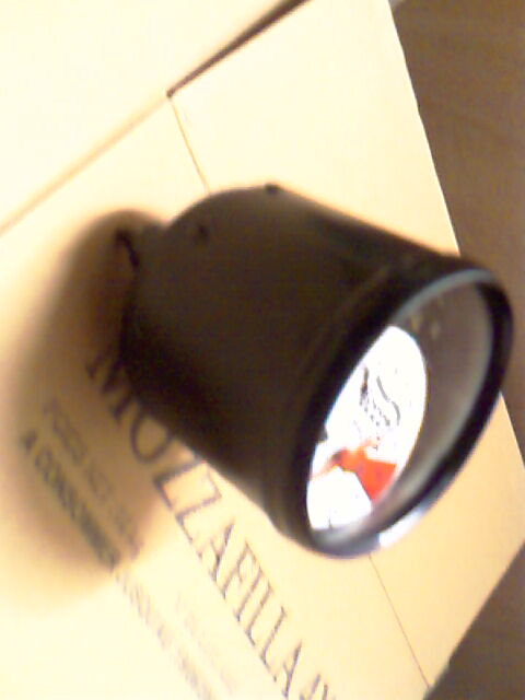

et j'ai eu une autre idée, utiliser l'ancien boitier,
une fois le fond modifié, coupé et riveté, on obtient ceci :
et la prochaine fois montage final de toutes ces parties....
nico
Messages : 350
Localisation : Caen - 14
Message par nico »

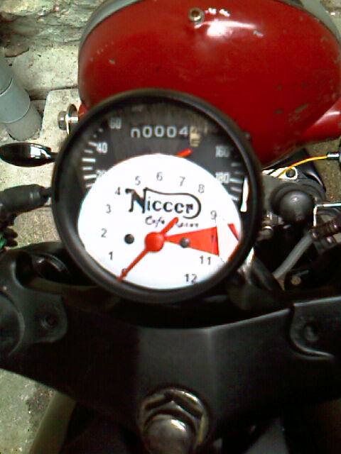

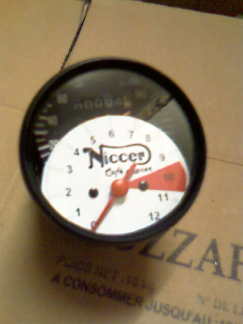

une fois peint et assemblé :
et monté sur la moto :
et ça fonctionne ! 8)
y'a plus qu'a faire breveté :lol:
