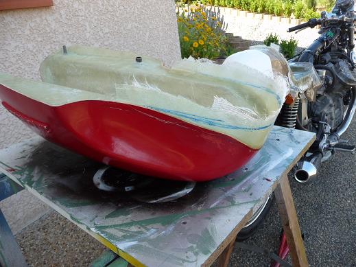

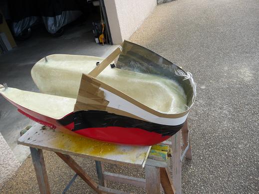

Je viens enfin de me décider à faire les retouches à mon réservoir avec fibre de verre et résine polyester, alors le plaisir, bof ! ! :(
J'aime pas ça parce que je suis mauvais la dedans ou alors je suis mauvais parce que j'aime pas !
Il y avait bien longtemps que je n'y avais pas touché : eh bien, c'est toujours aussi dégueulasse.:x
Ca pue, ça colle aux doigts, on en met partout et pour finir les poussières de fibre de verre me grattent de partout même après la douche. :evil:
Mais bon, c'est parti :
Image Image
On verra demain au démoulage ce que ça donne !

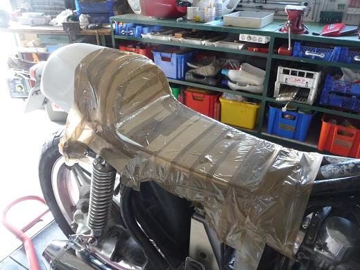

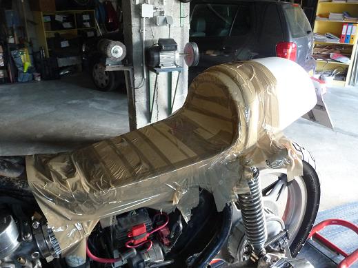

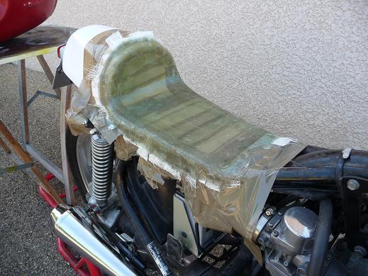

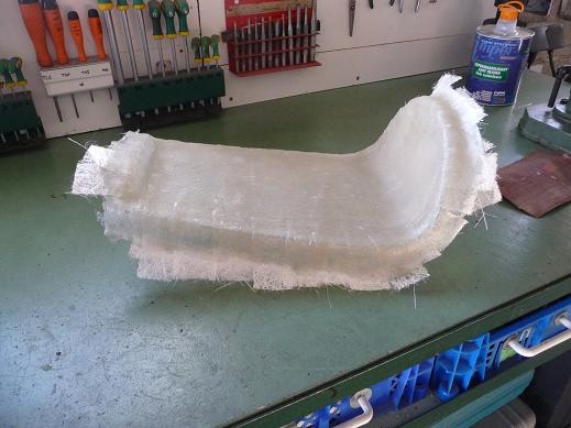

Et tant qu'a m'emm.........., autant le faire une bonne fois pour toutes : j'ai préparé ma selle pour mouler le support d'habillage.
Image Image
Faut que je l'aime mon Saké-racer, pour me lancer dans cette galère ! :lol:

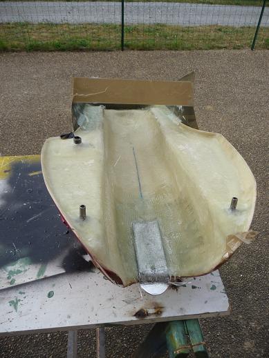

Messages : 4574

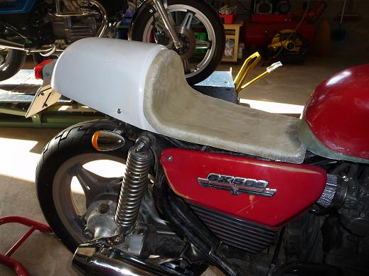

La qualité des produits a du sacrément évoluer depuis que je n'y avais pas touché, parce que le résultat n'est pas si catastrophique que ça ( et je sais que ce n'est pas moi qui me suis amélioré ! :lol: ).
et après un ébavurage sommaire, ça ressemble (un peu) à ce que je voulais.
Image Image
Il va quand même falloir être généreux avec le mastic polyester pour avoir une finition acceptable.
C'est donc avec moins de réticence que j'ai attaqué la stratification du coussin de selle et le résultat est .............. regardable ! :)
Image Image

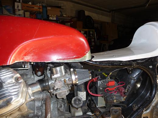

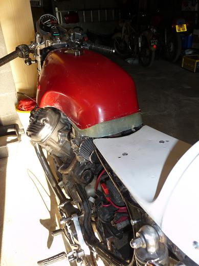

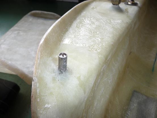

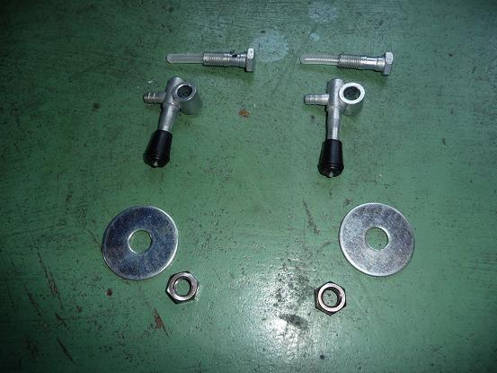

Lorsque j'ai fait réaliser mon dessous de réservoir, le gars a mis la sortie de robinet du côté gauche comme je lui avais demandé mais ..........il tombe pile sur le cache culbuteur et il n'y a pas de place pour un robinet. :(
J'ai donc trouvé chez le motociste du coin deux robinets d'essence ............. de mobylette !
Plus simple que ça tu meurs : tire c'est ouvert, poussé c'est fermé et pas de position réserve.
Ben , c'est simple, il suffit d'en mettre un de chaque coté : à gauche pour la marche normale et à droite pour la réserve (ou l'inverse) et de confectionner deux semelles pour les fixer.
Image Image
Un peu d'epoxy et de mat de verre pour stratifier tout ça.
J'en ai profité pour boucher les deux tubes à l'avant qui mettaient en communication les deux côtés du réservoir et qui sont devenus inutiles.
Image Image
Ça, c'est fait, ne reste plus qu'à le fixer proprement.

Gaffe avec les robinets de mob. Niveau débit, ça va être juste quand tu accélères.
Jean-Luc
Messages : 4574
Tu crois ? :o
Ça consomme quand même pas tant que ça une CX, si ? :lol:
Pour en étre sur,il suffit de faire une mesure du débit:
Ouverture des robinets pendant 30 secondes!
Le tout dans une bouteille ou éprouvette graduée!
1 avec CX de série
2 avec les robinets de mob
A mon avis, c'est kif kif! :)
jlv58
Messages : 81
Enregistré le : mar. 23 oct. 2007 19:15
Message par jlv58 »
Détrompe toi, le débit est super important. Evidement, l'essence ne pisse pas à plein débit du robinet constament, mais au moment des accélérations, les robinets d'origine sont calibrés ad hoc. Tu verras que le filtre à peine partiellement colmaté te provoque des à-coups, et ce n'est pas pour rien que les "gonfleurs" de moteurs remplacent leurs robinets par des "gros débits".
Avec mon racer, j'ai du mettre un robinet plus gros car le robinet anglais d'origine ne suffisait pas.
Jean-Luc
