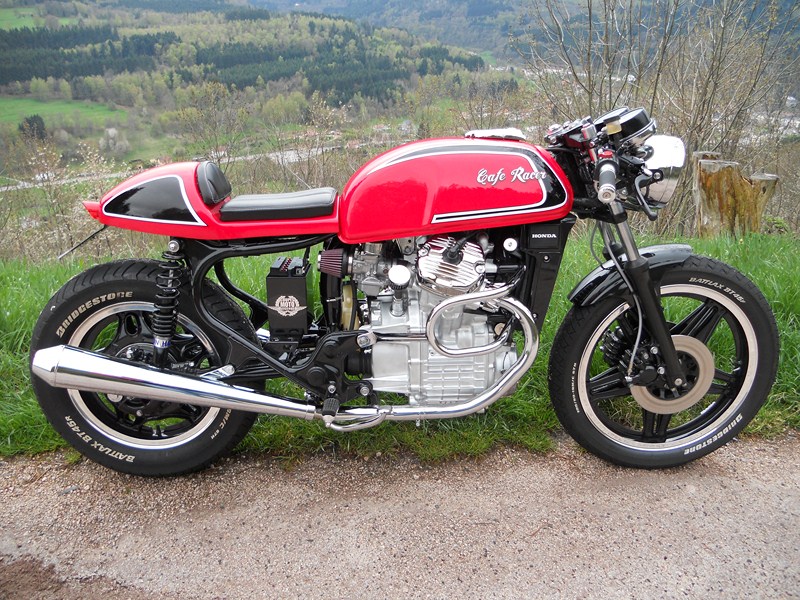

La vache !!!!!
Ça faisait un bon moment que je n'était par revenu sur ton forum et alors là...... j'en resta baba !!!!!
Mais c'est la classe intégrale cette moto, tout y est de bon goût... jolie, ligne parfaite, couleur flashy que j'adore, selle..... :cry:
C'est terrible.... jamais je n'oserai poster une tof de mon cx........ rebaptisable "miteux" pour l'occasion... :lol:
Ahhh les beaux jours arrivent, bientôt moto légende... qui s'inscrit parmi vous ?
Encore bravo, je suis fan.
Si ta femme n'en veut pas, j'en veux bien moi.... :)

Houaa j'adore, je peus être ta femme :) :) :) :) , NON bah Bravo elle est magnifique (ta cx...)

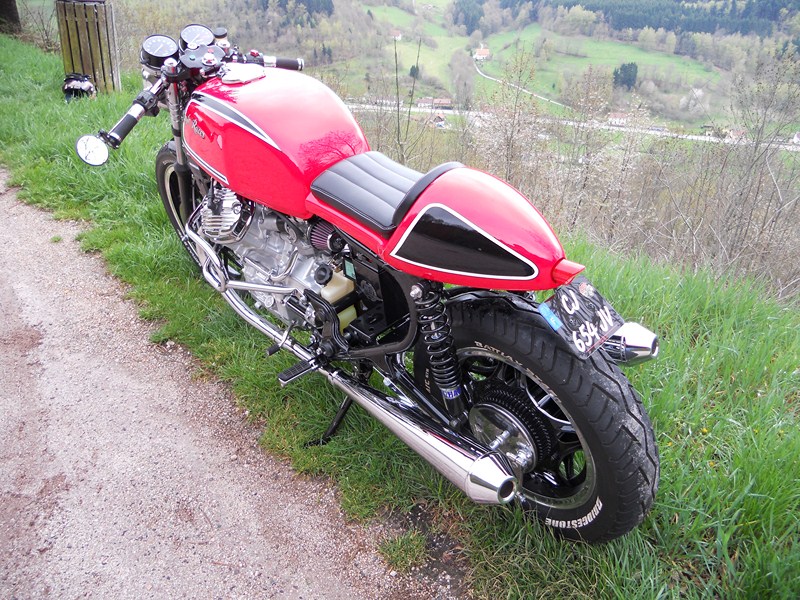

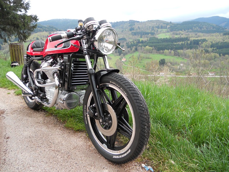

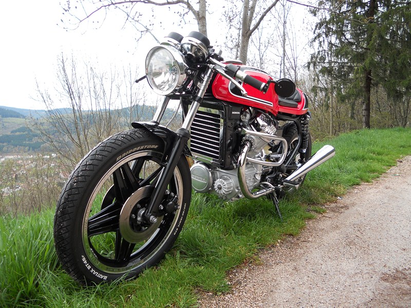

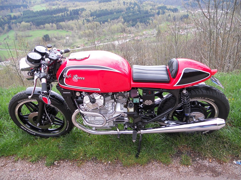

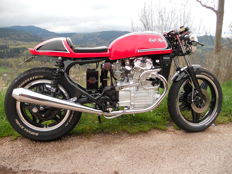

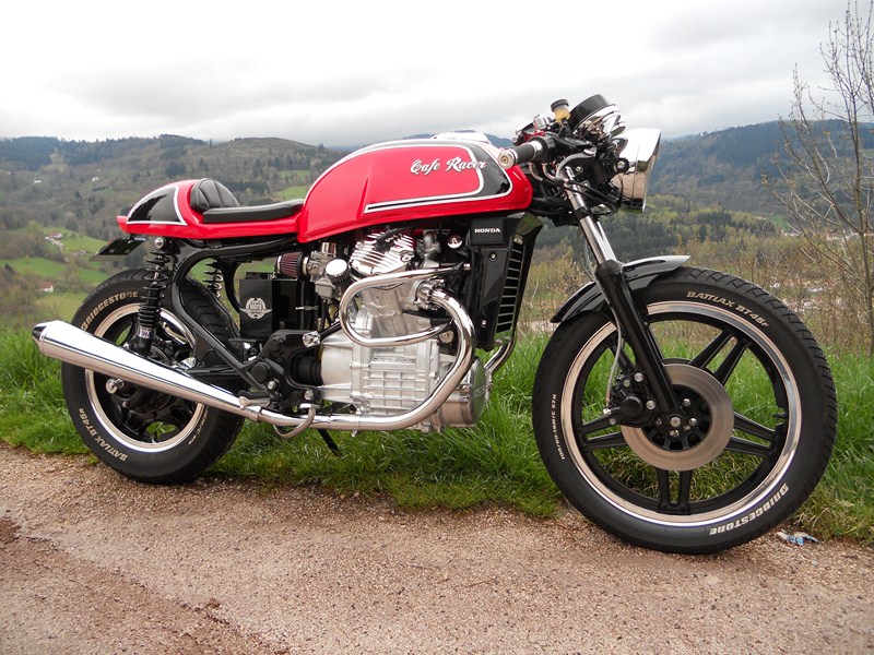

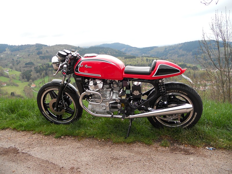

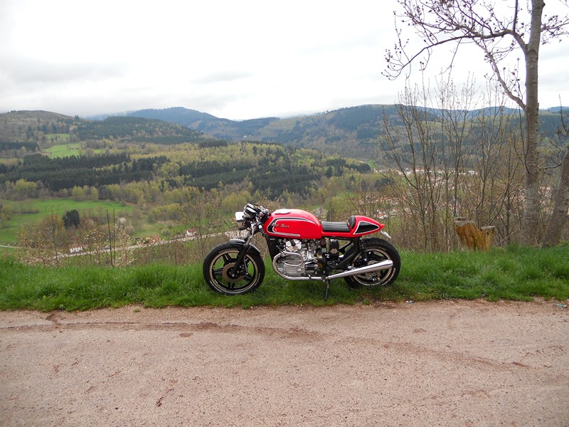

Cela faisait un p'tit moment que je n'étais pas repassé par là ... comme tjrs je cours après le temps :D Bon quoi qu'il en soit il roule depuis maintenant 2 semaines et il tourne pas mal du tout, malgré qu'il soit en rodage ! Plus je roule et plus je trouve qu'il tourne de mieux en mieux !

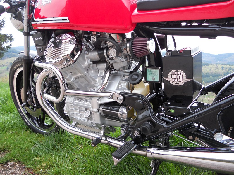

J'ai relevé mes aiguilles de 1,8 mm en utilisant le petit joint torique que l'on trouve sur les capsules d'enrichissement, et donc pour la relever sous la vis qui la maintien, j'ai suivi les conseils de Michel et son super tuto (perçage de la vis) :wink:
Puis par la suite j'ai monté un gicleur de 0.80 pour le circuit principal primaire et un gicleur de 0.122 pour le secondaire :D et je peux vous dire qu'avec les cornets K&N est produit un super son et elle envoie la gouache :up
Je pense que je peux encore affiner les réglage ... En tout cas pour ma part, pas de trou, même à l'ouverture complète des gazzz :D
Bref je suis tjrs dans l'attente de mes disques de frein AV perforés, donc en attendant j'en ai remonté une paire d'origine :chut2 mais avec un maitre cylindre NISSIN PR19 ça freine bien ! :D
Allez qques tofs d'hier dans les beaux cols Vosgiens ... pas loin de la route des crêtes :wink:
Et voila, d'attaque pour les CML :wink:
Encore juste un p'ti truc qui m'agace, ou et comment pourais-je trouver un cable de compte tour et un cable de compteur plus court ? et bien sur plus court que ceux des Customs ??? Car ils sont beaucoup trop longs ... :(
Allez ... GAZZZ ... à fond. :binouze:

elle est magnifique !! :up
jusqu'au moindre détail !
tiens justement, en parlant de détails, tu peux m'en dire plus sur ton mano de T° d'huile ??

bjr quel super travail !!!! bravo et mes petites pièces chromées super .......des cables plus court sur ebay D E j'en ai vu :bye :bye

Je crois que je ne l'ai pas encore fait et c'est impardonnable alors je vais essayer de réparer cet oubli : chaleureuses félicitations pour ce superbe travail ! :bravo: :up :bravo: :up :bravo: :up

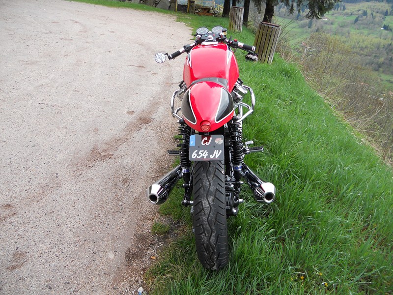

Très belle machine, mais ou sont les clignos????

............... tants .........les clignos ..... HI !!! HI !!! les clignotants dans la poche droite ......HARRFF !!!!!! :zboing-zboing :bye :bye

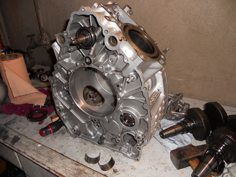

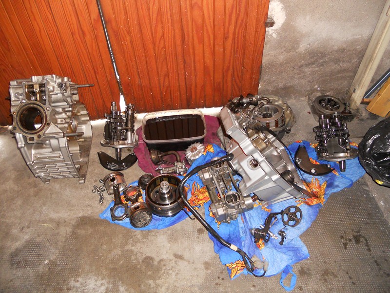

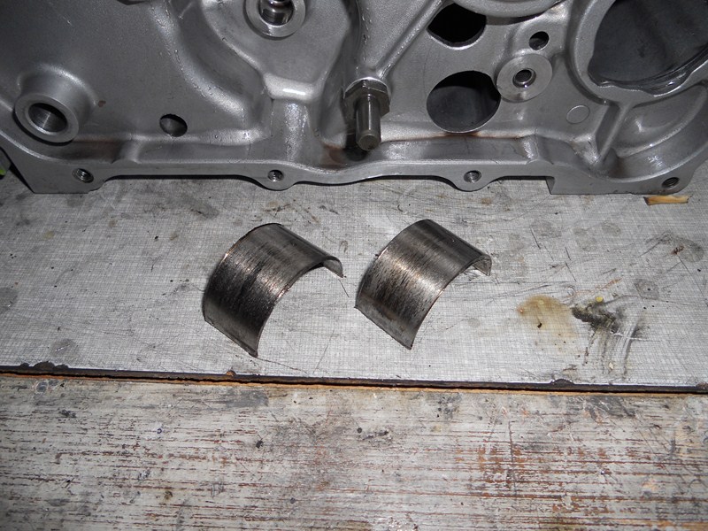

Comme certains on pu constaté, pas de CRII aux Coupes Moto Légende ! :evil: Et oui, après environ 600 bornes de rodage dans les cols Vosgiens, voilà je claque un coussinet de bielle droite 30 borne après mon départ de samedi matin :

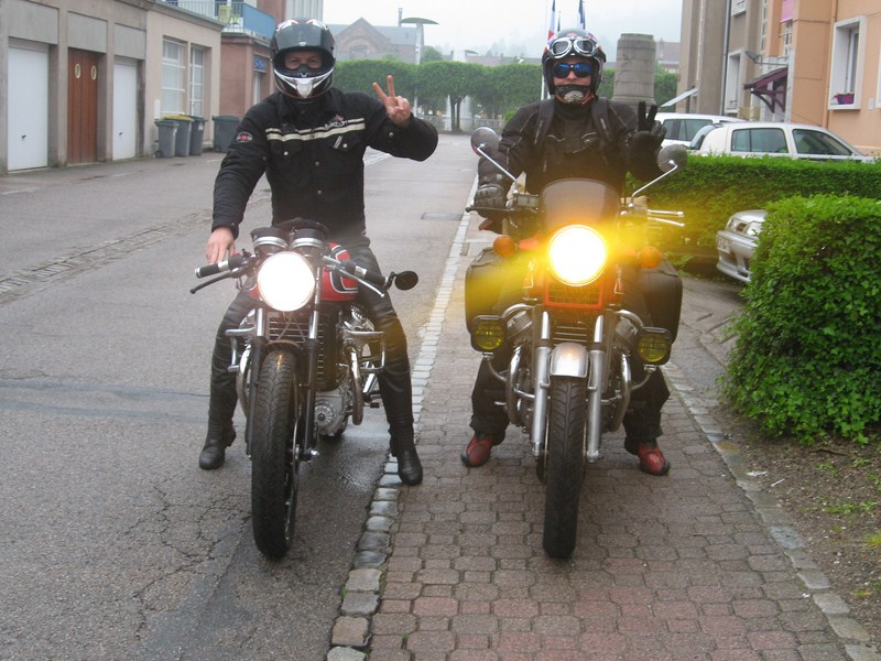

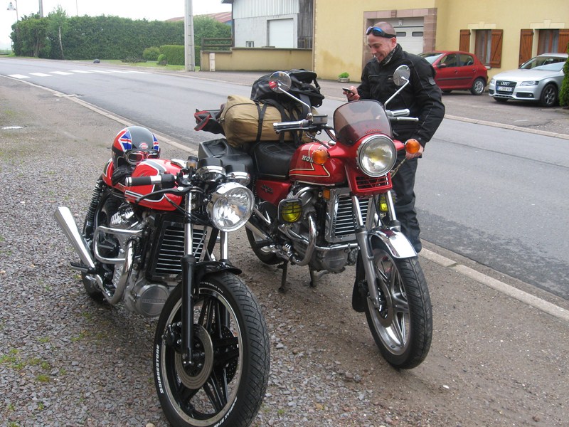

Donc je prends ma routière et prête CRII à mon ami Laurent qui découvrait totalement la CX :
Nous partâmes sous la pluie à 8h30 petante, fîmes 30 bornes et un col puis un bruit suspect apparu soudain ! nous échangâmes les motos et là je compris tout de suite qu'une bielle allait me lacher :o perte de puissance et bruit suspect en bas du moteur, je ne prends pas de risque, j'embraye et laisse le moteur se couper ...

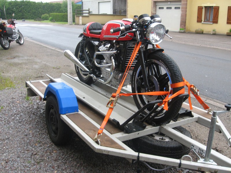

Inspection de la machine en général, je la laisse sur le bord de la route, à deux sur la CX routière pour chercher voiture et remorque ... :evil:
Bref avec ce retard pris, nous sommes arrivé que samedi apm ... à courrir partout, même pas eu l'occasion de croiser beaucoup de CXgens hors mis GUZAP, Patounet et Phil :( :binouze:
Justement Pat m'annonce qu'il à un moteur de CX 500 qui traine au fond de son garage et donc le dimanche je fais l'aller retour pour le récupérer :D
Encore merci père :wink: :bisou :binouze:

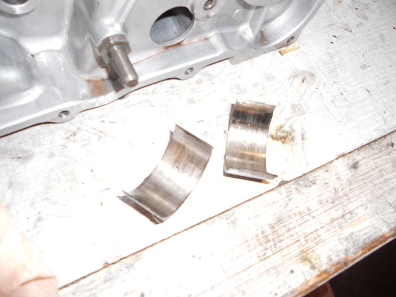

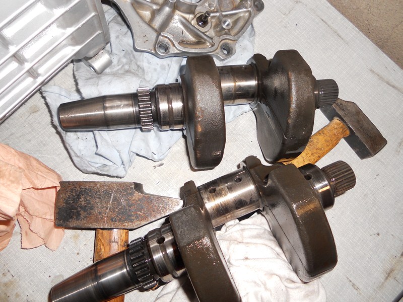

Lundi matin j'ouvre le CRII pour voir les dégats et coup de bol, le fait de ne pas avoir insisté j'ai limité la casse, coussinet de bielle droite et donc maneton du vilo HS :oops:
Encore coup de bol, le vilo du moteur de Pat a le même marquage que le mien, donc je remonte l'ensemble en remplaçant quand même coussinets et bielle :D , je récupère mon ancienne segmentation neuve, nettoyage complet de l'interieur des carters, cylindres ok, pas une rayure suspect ... bref je change encore qques joints, je réassemble le tout, et tout tourne à merveille, sans bloqué ...
J'ai remonté le moteur dans le cadre hier soir et je vais essayer de le faire tourner demain avant midi :D , on verra bien ! encore un p'tit rodage et ça devrait y aller 8)
Pour info j'ai également controlé les coussinets de vilo et l'autre coussinet de bielle qui étaient eux aussi neufs et je n'ai pas d'usure anormale ou de trace suspect ... c'est vraiment bizarre qu'il y en ai un qui m'ai laché comme ça !
Bon allez ... GAZZZ, je vous tiens au jus :wink:
