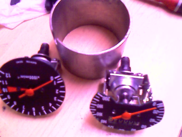

changement !
vu que d'aprés pas mal de personnes, le tachi electronique ça merdouille, j'ai décidé de :
CREER moi même ce compteur compte tour ! :lol:
alors, j'ai pris deux vieux machins qui trainaient dans un coin et je l'ai aient démonté :
ensuite il me faut un bout de tube ( par exemple) :
mon tube est 6mm plus large que le bloc d'origine.
ça ne devrait donc pas choquer !!! 8)
bon, ben maintenant gros du boulot :? et question mon idée est-elle réalisable? :o
l'idée serait d'insérer le compteur en dessous et le compte tour au dessus. Image
aprés taillage des cadrans :
il faut maintenant que je mette un écran dessus, des joints, et des fixations dessous.
et ça reste mécanique, donc plus fiable ..........
voilà ça ne me parait pas mal .... en tout cas j'ai respecter ma devise pour café racer :
Tout (ou presque) faire soit même ! :lol:

Concept jamais vu donc forcément génial.
Après faudra voir à l'usage.
Sincérement, c'est "simple", ingénieux.
Comme je suis cartésien et des fois stupide, pour les cables comment ça se passe??
Pour avis perso, j'aurai travaillé le contraste des couleurs (ouais je sais, il m'a fallu une heure pour cette phrase).
Pour la lecture, si un jour ça peut être utile, de différencier le tachy du speedo. Pour les couleurs, tu es le plus concerné pour le choix
nico
Messages : 350
Localisation : Caen - 14
Message par nico »
pas de problème apparent pour les cables, ils passent par dessous ....
Pour les deux couleurs, je suis entièrement d'accord, je verrais bien le compte tour en blanc.
mais il faut que je trouve un fond déjà existant.
si je le fait, j'ai peur que ça fasse trop bricole.
déjà que là dans le genre bricole, c'est pas mal ........ :lol:

Une question que je me pose
Comment tu vas les faire tenir dans ton tube?
Pour les fonds, tu peux essayer de les scanner, et de modifier les couleurs et de les imprimer sur papier autocolant.
Le seul défaut de ça, c'est la tenu à l'humidité!!
Messages : 2755
mr fred a écrit :Une question que je me pose
tu peux aussi t'adresser à un professionnel de la publicité, qui te fasse un autocollant sur base plastique, si le gars est sympa, il te fera fera ça sur une autre grosse commande, pour mémoire, les autocollants qu'on avait fait faire nous ont couté un euro piéce, mais c'était par 100...
nico
Messages : 350
Message par nico »
je ne sais pas encore comment je vais les fixer........
par contre, il ne devrait pas y avoir d'humidité puisque tout sera fermé et jointé.
