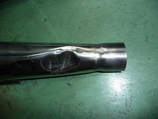

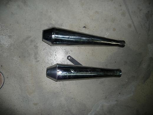

près de 6 mois que je n'ai pas touché à Zina, mais hier un ami m'a apporté ça :
Ils ont un peu vécu mais le look colle parfaitement avec la philosophie de mon engin et puis je ne pourrais jamais en toucher à moins cher que ça : cadeau !
Va falloir ressortir la scie à métaux, la lime et le chalumeau ! :hehehe

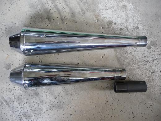

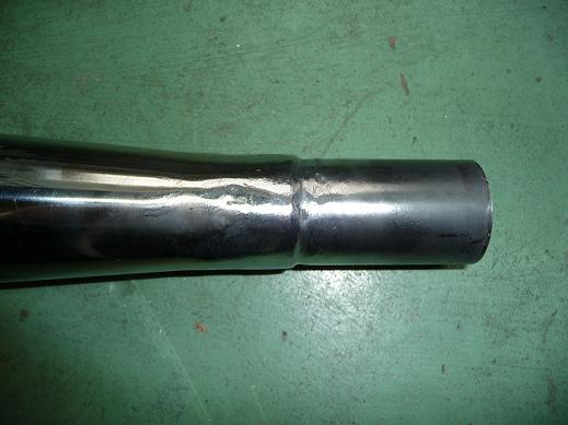

Premier travail : leur greffer un embout adapté au diamètre de sortie de la boîte à fumée :
Image Image

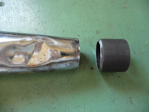

Pour le second, il faut en plus le rallonger un peu pour avoir la même longueur :
Image Image

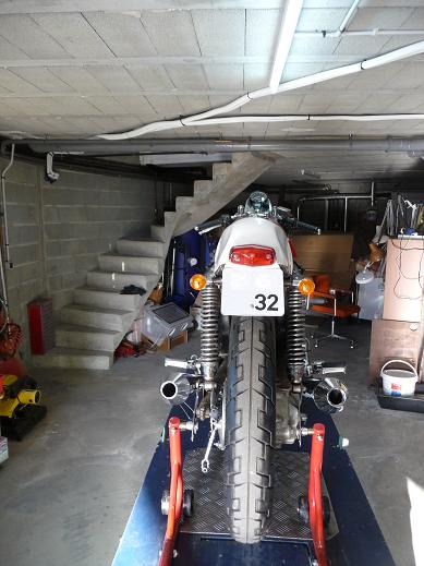

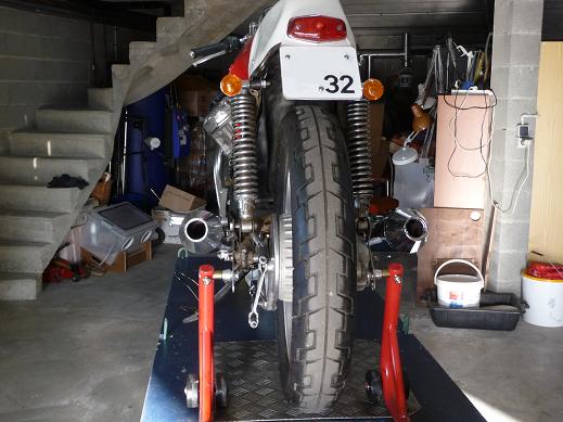

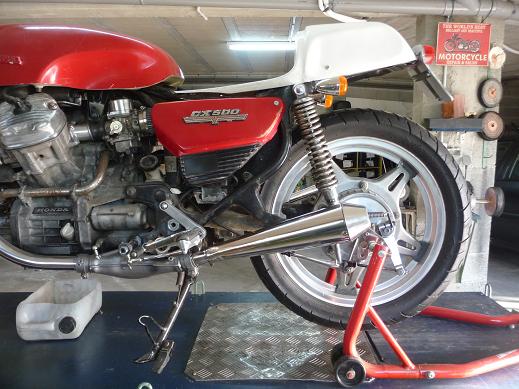

Comparés aux pots d'origine (au mileu) c'est plus joli et nettement plus léger.
Pour le look, ça me plait bien :
Image Image
Et pour le barouf que ça devrait faire, ça va pas être triste ! :lol:

Papy pourquoi garder la boite à fumer ? bravo pour la soudure c'est propre :up
guigui79
Messages : 1961
Message par guigui79 »
si si faut gardé les boite a fumé !!!
sa équilibre le moteur, sa le rend moins boiteux et surtout sa lui garde don couple a bas régime.
jnck
Messages : 281
Message par jnck »
si tu le dis !! j'ai trouvé la mienne plus libéré sans mais peut être qu'elle était vieille :gne:
guigui79
Messages : 1961
mr honda n'a pas fabriqué cette boite a fumé pour bridé sa machine ni pour le bruit !!!
elle est ici pour faire fonctionné sont moteur au mieux de ses compétence!

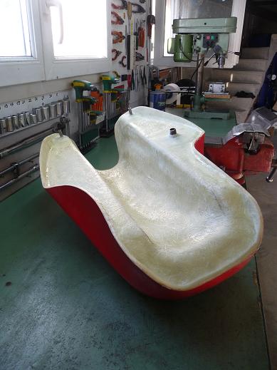

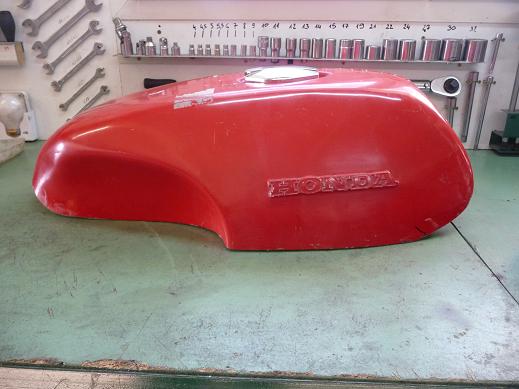

J'ai commencé à mettre en pratique ton idée : j'ai confié mon réservoir au copain d'un copain qui bosse dans les composites.
Il m'a ramené ça l'autre soir et il m'a fait un super boulot : normal, il fabrique tous les jours des pièces d'Airbus (quoique les pièces d'Airbus, en ce moment .............. :? )
Après un microbillage intérieur, il a tout enduit de résine époxy et m'a moulé un dessous avec les mêmes ingrédients : étanchéité et tenue au SP 95 garantie !
Il me reste à terminer l'arrière (ce qui n'aura aucune incidence sur l'étancheité) et stratifier les pattes de fixation.
Image Image
Pour le reste, je retiens ton idée : ohé, les peintres, confiez moi vos soudures et je vous laisse mon habillage ! :)
