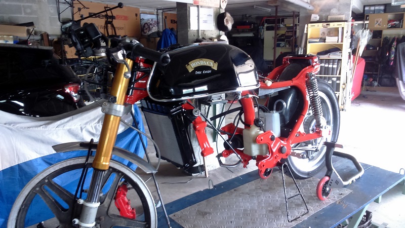

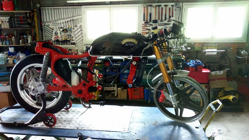

Je remonte au fur et à mesure de l'arrivée des pièces peintes, j'en suis là aujourd'hui :

Super sympa pour aller se faire plaisir sur piste!!!!!
Mais j'ai bien peur que tu risques de perdre l'avant assez rapidement :lol: :lol: :D
:bravo: :bravo: :binouze: :binouze: :up :up
Messages : 4604
Je n'avais pas prêté attention à ce détail, mais maintenant que tu me l'as fait remarquer je crois qu'il va falloir faire quelque chose ! :lol:
En fait, ma roue avant est à la peinture et j'ai remarqué que sans roue avant, la moto était beaucoup moins aisée à deplacer ! :lol:

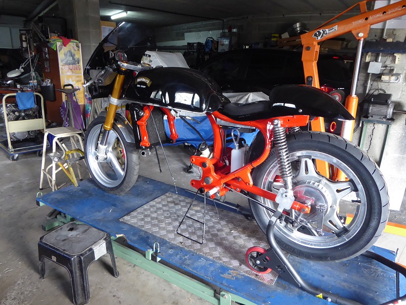

Tu as regarder pour passer la roue arrière en 16 pouces et monter un pneu plus large ?
Messages : 4604
Le passage en 16" est simple (plug and play avec une roue de custom) mais il existe encore moins de pneus performants qu'en 18".
Et pour la piste, je préfère sans hésiter un pneu performant en dimension d'origine à un pneu large.
J'ai trouvé un CONTI Classic Attack en 110/90/18 qui est un pneu sport/piste pour moto ancienne.
Et de plus, je n'arriverais pas, avec un pneu large, à retrouver exactement la même démultiplication et je tirerais vraisemblablement un poil plus long.
Or je souhaiterais tire plus court..................et j'ai déjà une petite idée pour ça. :wink:

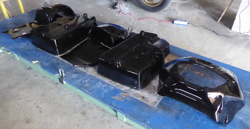

Mon peintre s'est réveillé !

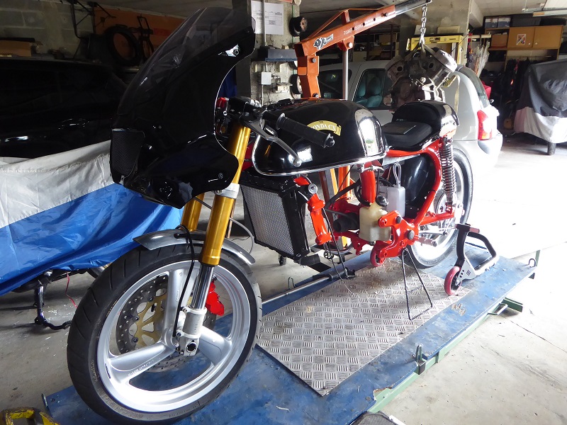

J'ai pu récupérer. aujourd'hui l'ensemble de la carrosserie :D
Sitôt récupéré, stot monté ! :)

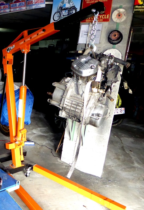

Tout semblait en bonne voie, mais lors de la vidange, une bonne partie des coussinets de bielle et/ou de vilebrequin flottaient à la surface . :cry:
J'exagère à peine, mais le nombre et la taille des paillettes que j'ai trouvées au fond du bac à vidange indiquent qu'un remonatge dans l'état ne me permettra pas d'aller bien loin avec ce moteur.
Heureusement, le sauveur des cas désespérés de CX a immédiatement répondu présent quand je l'ai sollicité et samedi, j'ai ramené de chez jacques SEGRET un nouveau moteur qui ne présente aucun des symptômes alarmants du mien. 8)
merci Jacques ! :bisou
Il ne me reste plus qu'à le "déshabiller" pour lui greffer les éléments qui vont bien de mon ancien moteur (culasses, distri, embrayage, pompe à huile, carters) avant de le sabler et de le peindre.
