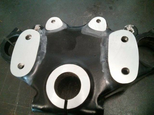

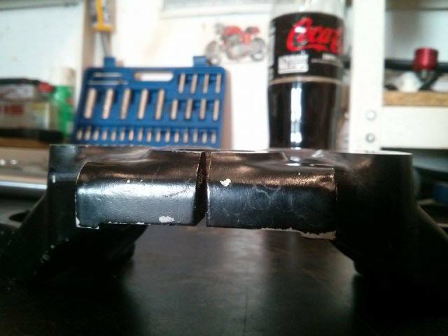

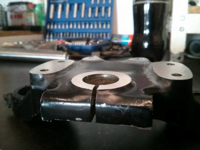

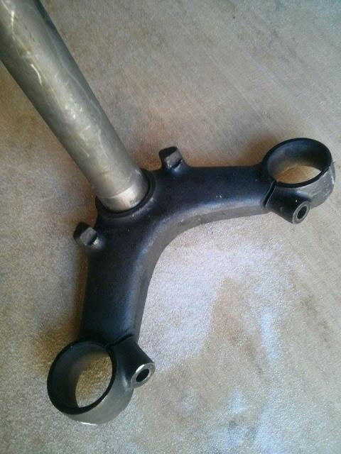

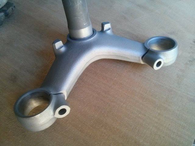

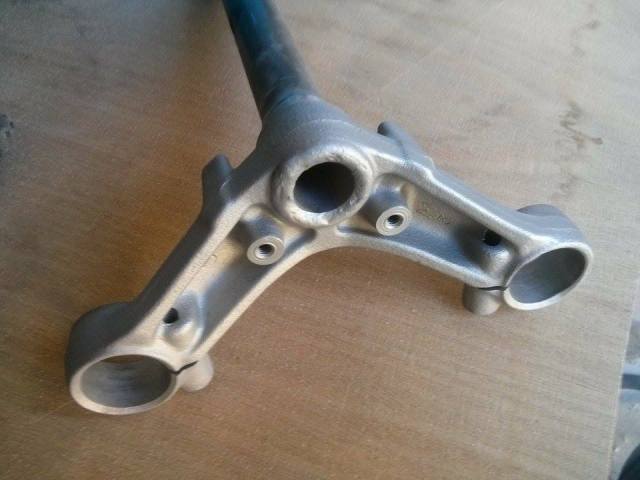

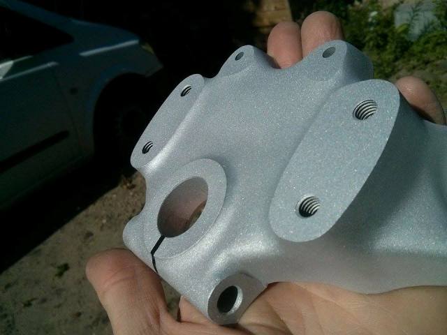

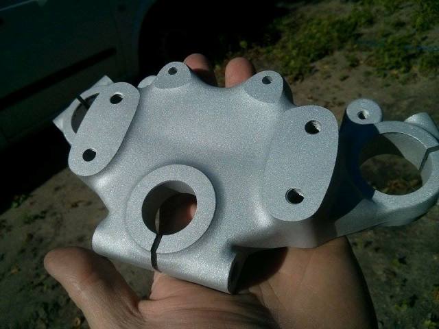

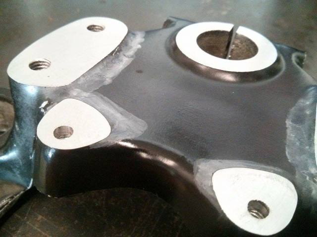

Grâce à la précieuse intervention de COLVILLE, mon té supérieur a eu droit à une bonne rectification au tour, dans les règles de l'art! J'ai adoré voir le pro à l'oeuvre :up

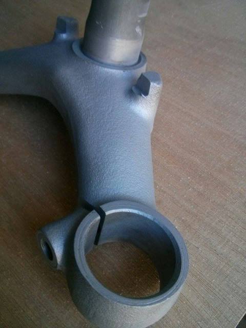

Et c'est reparti, on sort la machine de plage:
Dark Vador...
:lol:
On passe de ça:
A ça!
La suite très bientôt 8)

CXXL
Messages : 640
Localisation : Picardie
Message par CXXL »
Oui Tommaselli bracelets multi d'un diamètre plus gros avec une entretoise pour adapter à la fourche de CX. Au départ je comptais prendre en 32 (ils font pas en 33) et agrandir mais je vais faire l'inverse (sur conseil de COLVILLE) c'est à dire prendre plus gros et mettre une bague entre l'attache de guidon et le tube de fourche.
