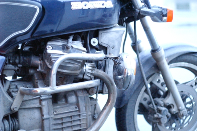

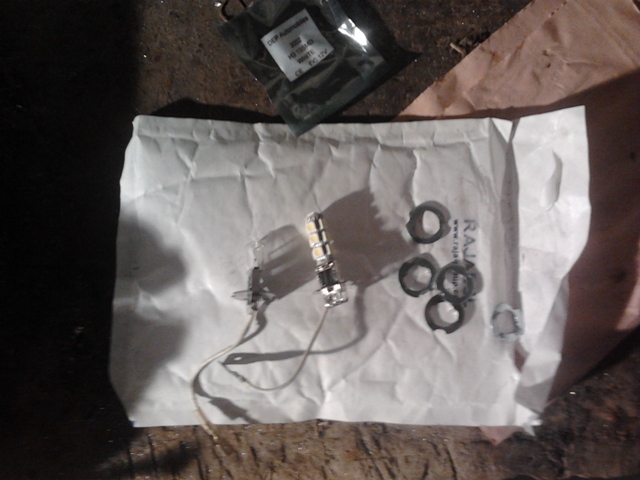

ça y est, j'ai reçut les nouvelles lampes.
Comme le dit lologuzzi, elles sont plus longue.
Les lampes et les rondelles d'épaisseur.

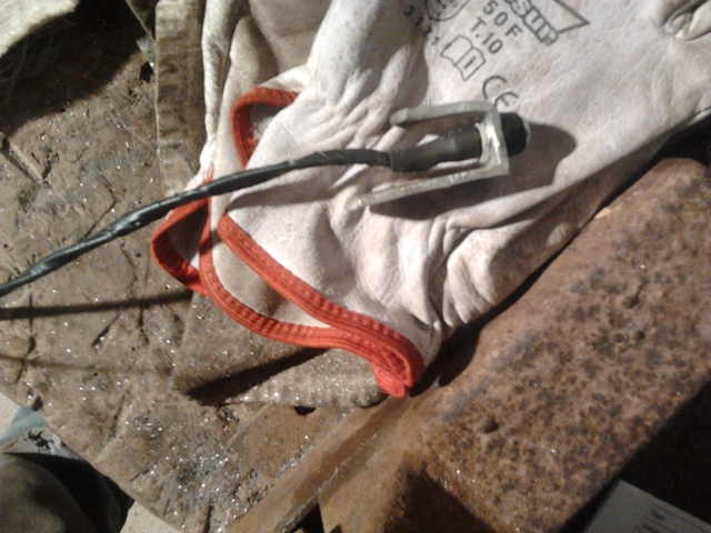

Du coup fignolage d'un circuit éléc additionnelle que j’avais commencé avec les anciennes lampes.
L'interrupteur et sa patte, pour aller au bout de l'index gauche.
Et la suite demain.
Je vais essayer de faire des photos des faisceaux des deux lampes (led et halogène)
Et je vais essayer de finir l'installation.
Et la suite demain.

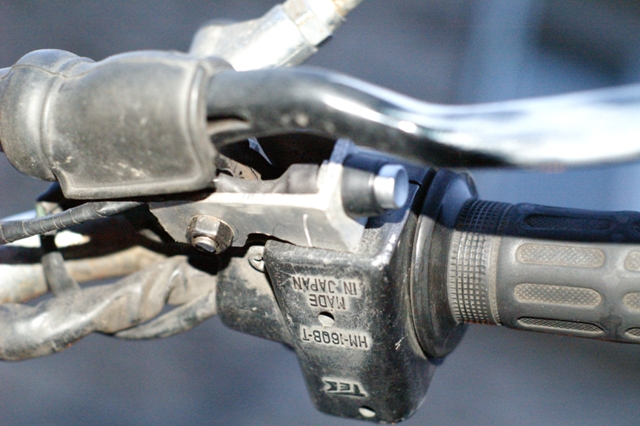

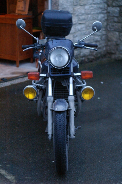

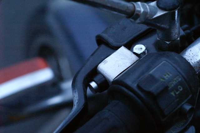

Bonjour tout le monde,
ça y est j'ai réussit a faire des photos.

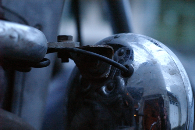

Alors, le bouton installé,
ça passe juste
de dessous
les petites pattes de fixation réglable
de cotés
et de face
J'ai monté un système avec un relais et j'ai prit le plus sur les feux de route, je pense après coup, que je les monterait plutôt sur les veilleuses, du fait de l'interrupteur.
Par contre pour la luminosité, c'est pas ça.
on aperçoit en bas a gauche de la photo, le halo vert du feux.
En même temps on peut pas demandé a une optique et un réflecteur conçut pour un type lampe, d’être performant avec toutes les lampes.
Du coup j'hésite entre :
-garder une lampe led a droite sur les veilleuses, et commander une lampe halogène a gauche avec l'interrupteur.
-me fendre de deux phares a led, genre celui proposé par dreamracer (plus chère).
Est ce que quelqu'un sait combien on peut raisonnablement tirer en plus sur l'alternateur?
Et comment marche le couple batterie-alternateur, est ce que la batterie fait tampon entre les consommateur de courant et l'alternateur, ou bien est ce qu'elle ne sert que lorsque le moteur est arrêté, et une fois a nouveau pleine c'est l'alternateur qui prend le relais? Genre, si on n'utilise pas les clignotants, on peut tirer un peut plus?
Merci
ça passe juste
de dessous
de cotés
et de face
