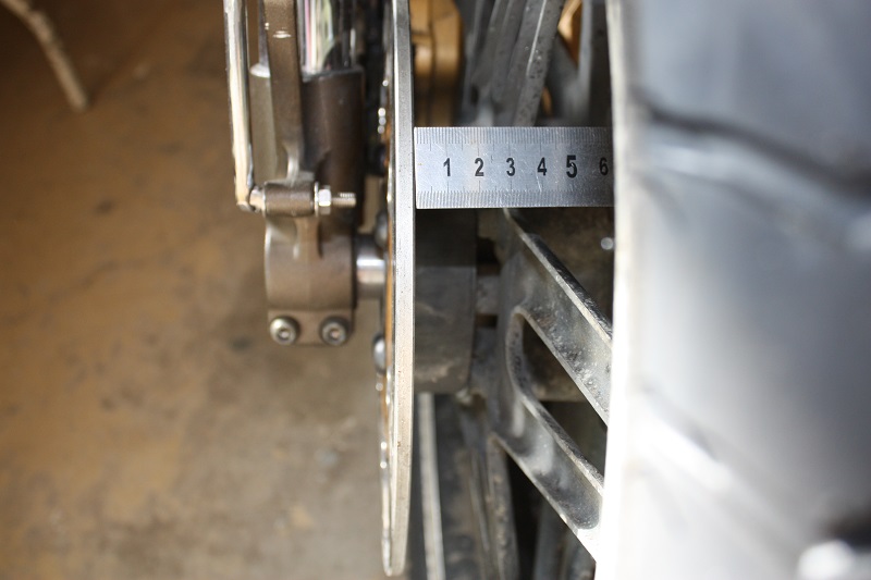

pourrais-tu nous prendre une photo de face de ta roue avant ?
que l'on se rende un peu mieux compte de de l'adaptation avec tes cales et de leur épaisseur .
merci

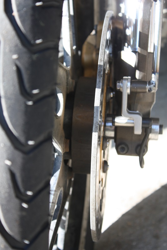

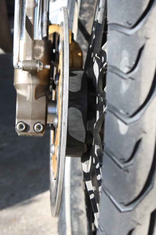

voila les cales afin d'adapter la roue d'origine aux disques de la fourche de ZX6R ( désolé pour si ce n'est pas très nette mais l’appareil photo peine a faire le point )

juste une petit question , les disques sont fixé sur la cale ou traverse et reprenne
les fixations des disque d'origine ?

alors, les cales reprennent l'emplacement des anciens disques, et les nouveaux, sont dans les cales ( les filetages sont désaxés entre les nouveaux et les anciens disques )

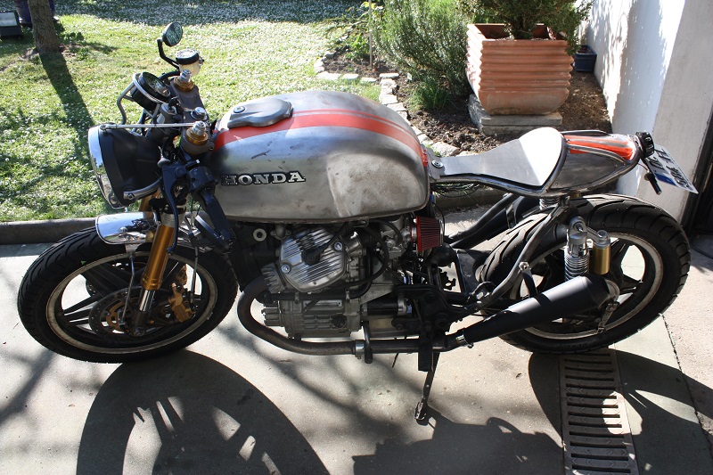

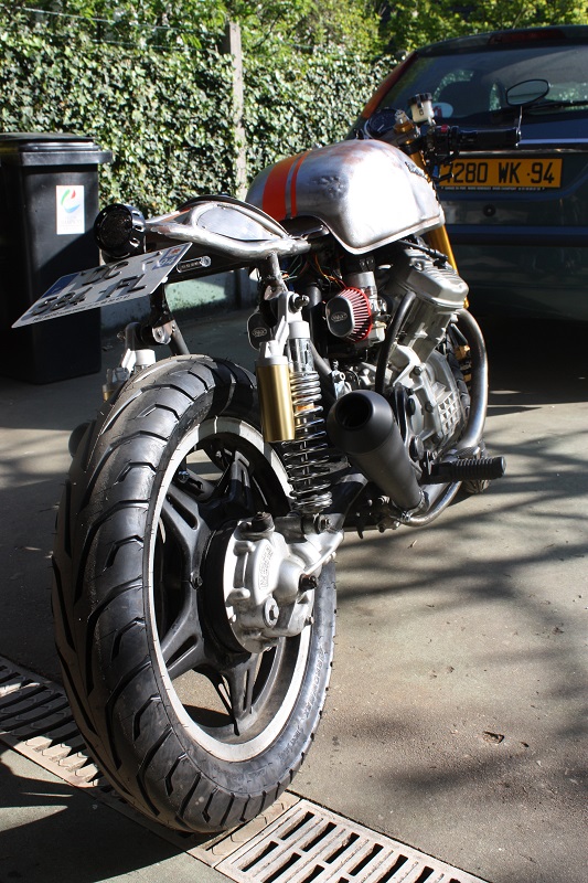

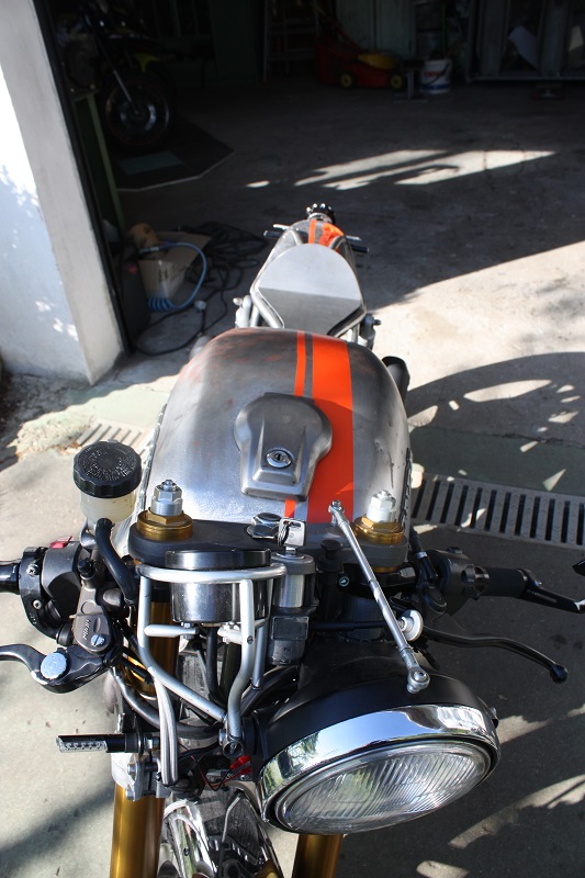

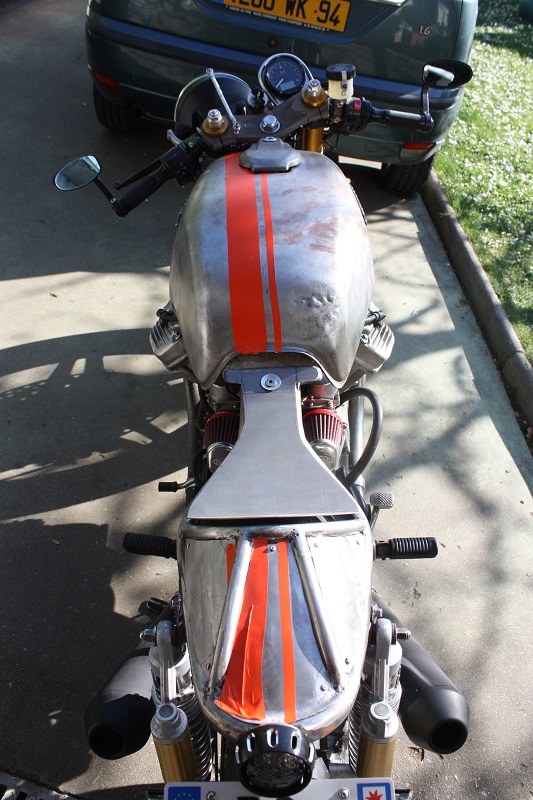

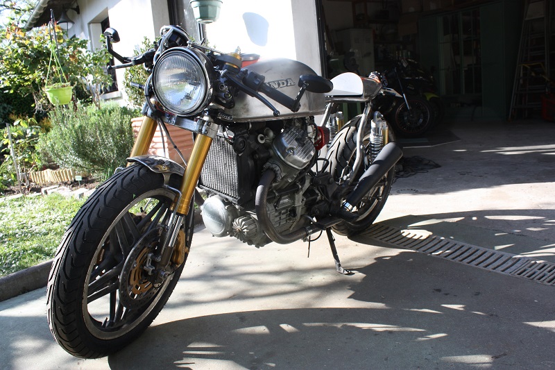

dernières photos prises cet après midi :
nouveaux pneus !

lorin alexis a écrit :alors, les cales reprennent l'emplacement des anciens disques, et les nouveaux, sont dans les cales ( les filetages sont désaxés entre les nouveaux et les anciens disques )

( j’espère que j'ai pu répondre a votre question )

ce n'est donc pas la même méthode que moi .
et pour cause tu as des disque 'droits'.
si j'avais monté les disques d'origine, ayant un épaulement, mes cales n'auraient fait que 6mm d'épaisseur. je trouvais çà trop léger , surtout pour 2 disques en 320mm.
en tout cas , joli travail que tu as réalisé là avec ton père.
c'est des dunlop que tu as installé , non ?!
5 mois que j'ai monté les miens, mais pour l'instant ils ne s'usent pas !... :cry:

bien pour t'es explications .je renforcerai ton assemblage au niveau du tube soudé tube sur tube avec un petit gousset . qui reprend l’amortisseur ar ne m'en veus pas je suis un vieux . :lol:

l'ensemble des soudures seront reprises par un pro avant que le cadre ne soit envoyé pour la peinture epoxy !
