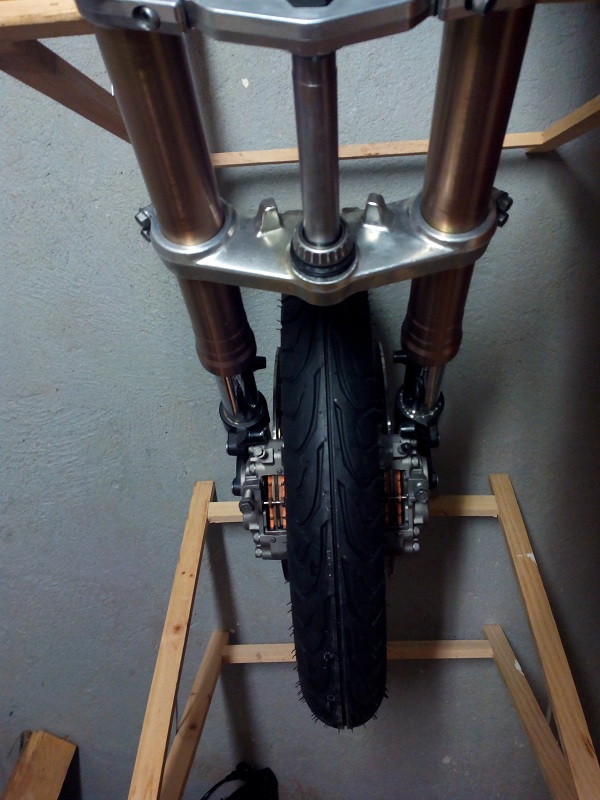

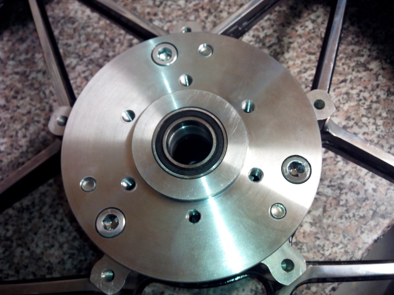

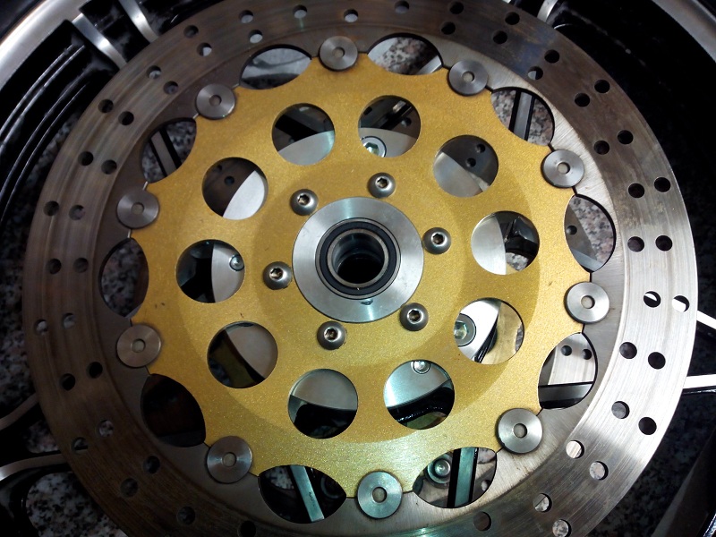

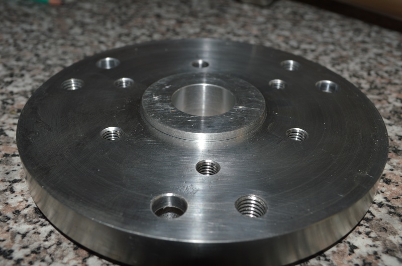

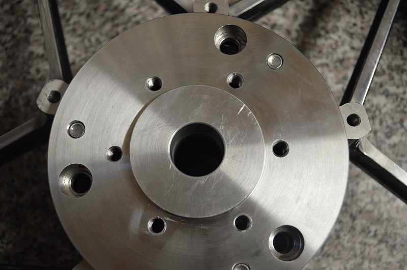

nouvelles photos des cales.
aujourd'hui elles ont été percées, taraudées et montées pour finir l'ajustement.
il restera donc à faire un épaulement de chaque côté, afin d'insérer des roulements étanches. et les 2 entretoises pour centrer la roue.
c'est pour ainsi dire quasiment fini.
j' hésite encore à les peindre ou les polir comme les bâtons des jantes.

romain on s en fout on les vois pas vu la taille des disques :lol:

c'est vrai Patrick , on s'en fout .
je verrai çà au moment de la peinture, et ce n'est pas demain la veille. :cry:

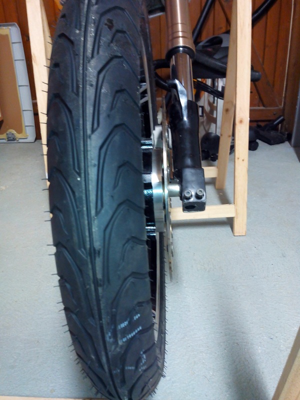

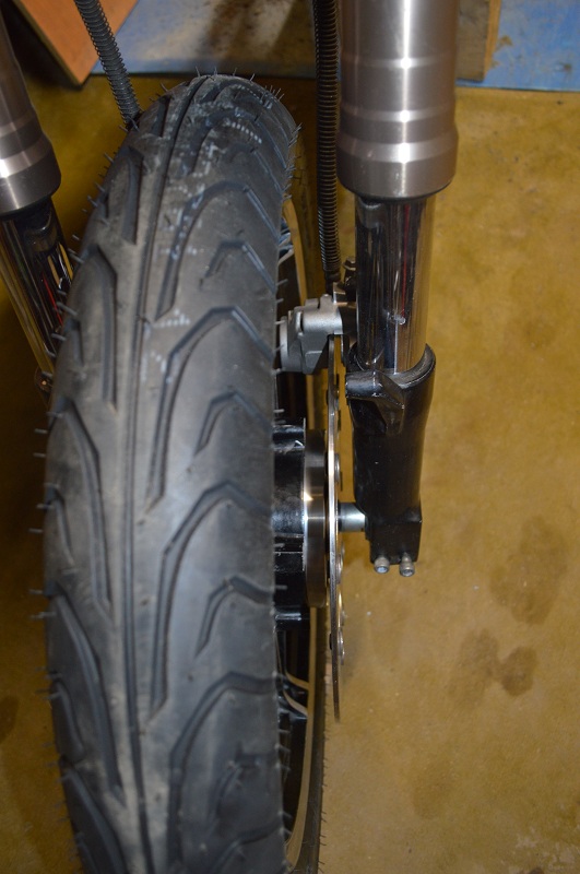

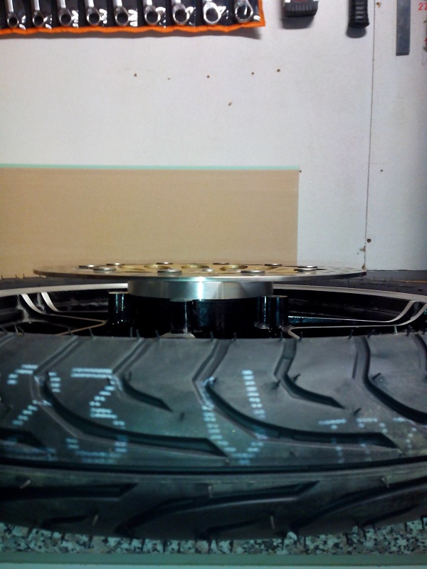

encore une petite étape de franchie cette semaine avec la mise en place du pneu, un dunlop streetsmart et des 2 nouveaux roulements .
il ne me reste plus que les 2 petites entretoises . et cette partie là devrait être finie.

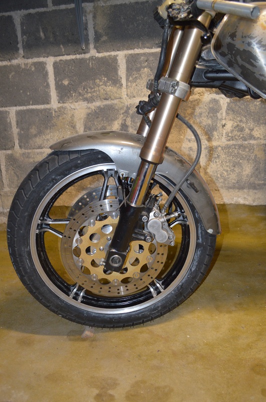

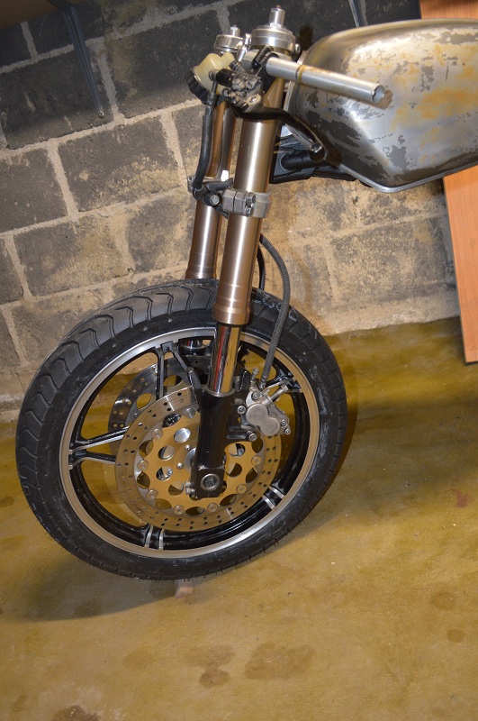

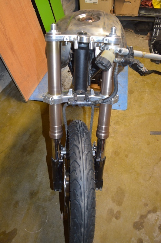

bonsoir à tous .

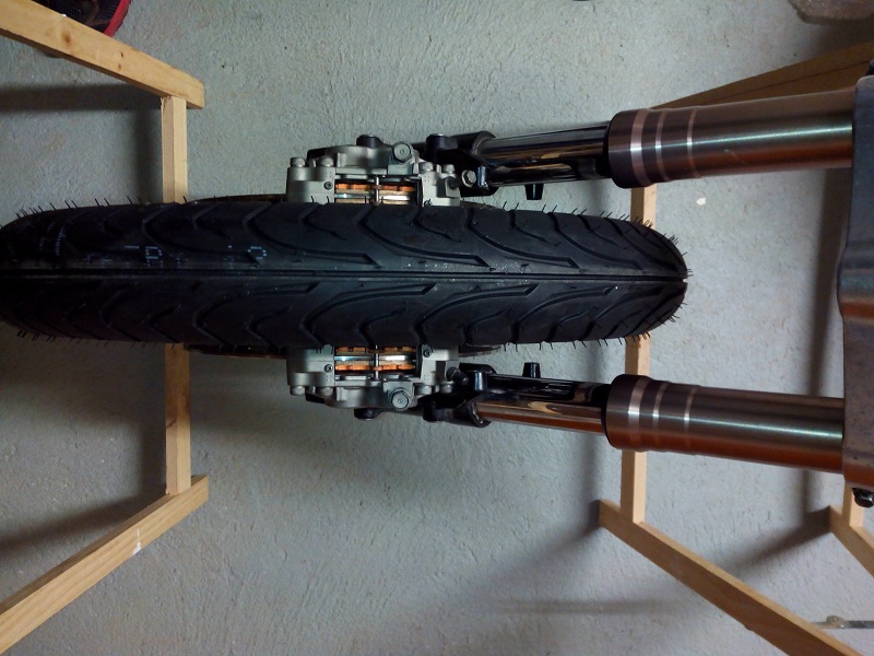

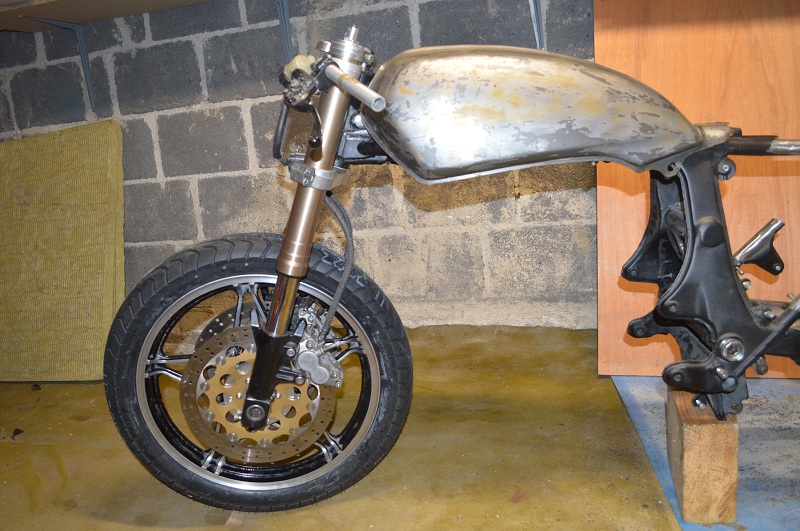

j'ai récupéré ma fourche cet aprèm .

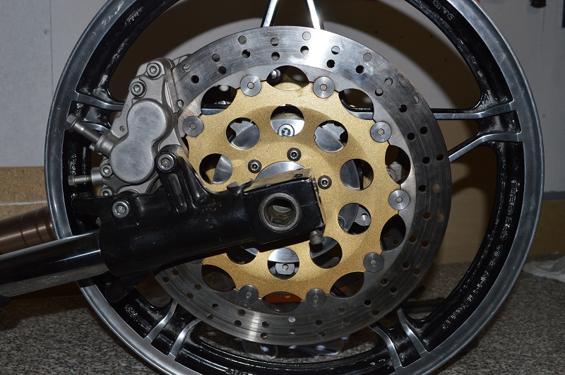

voici donc un montage à blanc pour avoir une idée générale du train avant .
j'ai installé le MC sur le demi-guidon gauche , car pour l'instant j'attend 2 demi-guidon de zxr.
celui-ci était monté sur mon Gex...
là j'ai fait un essai avec un garde-boue , provenant sûrement de la GL à l'origine.
je ne sais pas trop ce que je vais installer comme garde-boue , en alu , un zxr ...
Messages : 4291
Très beau train avant et c'est l'arrière qui n'est pas facile à faire évoluer.
Un bras oscillant avec la roue, le système de freinage et la transmission finale de 500 Turbo pourrait être une piste.
