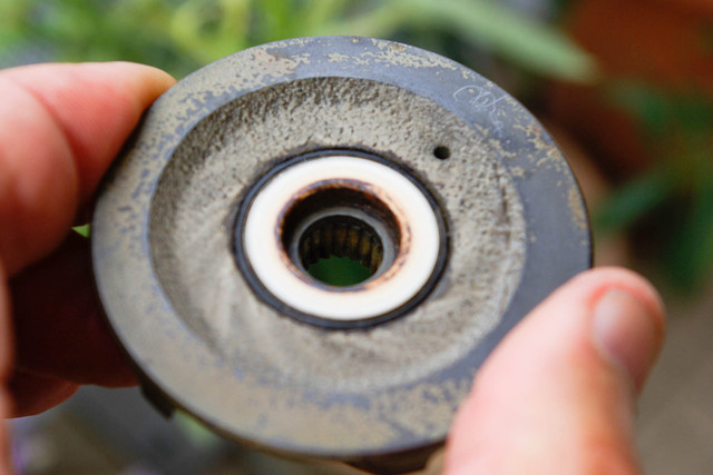

Ça y est je me suis lancé dans le démontage de la pompe à eau.
Lorsque j'ai enlevé la cache de la pompe l'écrou qui tient la turbine était tombé dedans :o
c'est peut-être la cause de mon problème de joint de culasse.
Voici quelques photos de la turbine pour votre avis sur les cannelures.
Vincent (Honda 500 CX)
Messages : 4291
Visiblement les cannelures ont morflées, il faut voir aussi du côté arbre à came son état .
S'il y a trop de jeu en présentant les pièces, la turbine est à changer en espérant que l'arbre à cames ai mieux résisté.
Une turbine de pompe à eau se remonte toujours avec une rondelle cuivre neuve, filetage de l'arbre à came et filets de l'écrou borgne dégraissés et frein filet faible pour assurer et au bon couple ( attention, il est faible ce couple et le filetage de l'arbre à came ne supporte pas un serrage trop musclé ) .

Dans mon stock de pièces j'ai retrouvé une turbine neuve est effectivement les cannelures de la turbine d'origine ont morflées :down

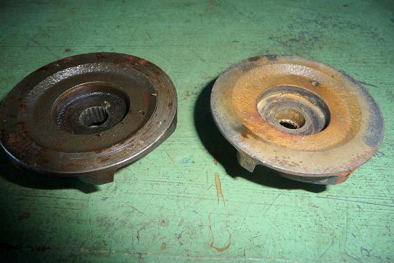

Si on ne procède pas à son élimination systématique, l'écrou borgne ne se visse pas suffisamment et il arrive ce que montre maréchal23 sur la première photo (je la connais, c'est la roue à aube de China Blue mon custom ! :lol: )
