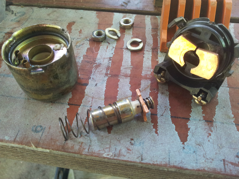

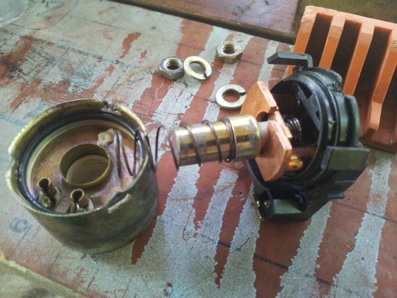

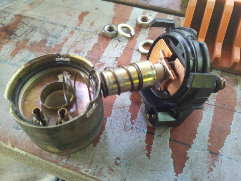

Eh oui, il tourne sans le relais....
Je me demande, puisque ce dernier a déjà été ouvert, si il a été remonté dans le bon sens.
Je m'explique, en image :
Et maintenant faut-il positionner le tout comme ci :
Ou comme ça :
? :heuuu:

ne l'ayant jamais démonter, je ne sais pas: n'y aurait il pas des traces d'usure sur le stator qui te donnerait une piste?

Un fois remonté et au repos , il ne doit pas y avoir de contact en testant avec un ohmmètre.

Les traces semblent plaider pour le deuxième montage, celui que j'ai trouvé après huit ans d'inaction de la bécane, mais dans ce modèle, je ne vois pas comment la connection peut s'opérer, le ressort poussant le bitoniau hors du contact avec les cosses, ce qui explique qu'il ne se passe rien au démarreur, alors que le reste du faisceau est alimenté. Dans le premier, en revanche, la connection semble devoir être permanente. J'ai cherché des schemas de relais de démarreur, mais ce que j'ai trouvé ne m'a pas beaucoup aidé....
650 E, 1983
Ce n'est pas très compliqué!
Tu ne dois pas avoir de passage de courant à l'arrèt et quand tu alimentes la commande du relais le contact a lieu et ton démarreur se lance.
Fais un essai dans chaque sens si tu n'arrives pas à analyser le montage! 8)

je verrai bien le montage n°2 vu que le ressort le plus puissant se trouve du coté de la bobine quand tu met le jus dessus l'axe doit descendre et les contacts seront passant ...bon remontage
1er essaye avec un ohmmetre pour voir si la bobine est bonne
2 avec une ampoule voir si tu allimente ta bobine elle doit s'allumer quand tu appuie sur le bouton de demareur

Je crois avoir compris le principe. Il y a une bobine EM qui doit faire descendre le contacteur en compensation du ressort, mais cette bobine ne se met pas route à l'impulsion du bouton de démarrage : soit le fil est cassé, soit les deux petites cosses (invisibles sur la photo) ne touchent pas les deux recepteurs de la bobine.... je testerai ça demain...

C'était bien une mauvaise conection de la bobine, due à un vieux démontage mal remonté !

T'as eu de la chance car en principe ça ne se démonte pas vraiment ! Enfin si mais à voir si sa ne va pas coincer par la suite du à un mauvais alignement du fer qui descend dans la bobine ! En tout cas pour l' instant ça semble fonctionner :)

@Dreamracer : oui, comme tu l'as deviné, j'ai du démonter et remonter trois fois la bobine pour remettre les cosses en place. Après chaque démarrage, il fallait le faire, peut-étre à cause de la dilatation des prises femelles. Au bout de trois fois, il ne veut plus rien savoir, et d'ailleurs il ne clique plus. Je vais donc le changer, mais j'ai au moins eu la joie d'entendre vrombir les cylindres ! La carburation a l'air OK. Je dois aussi changer le câble choke, cassé, purger le circuit d'eau ( des conseils ?), changer les plaquettes et sans doute les disques, trouver un support d'étrier arrière, mettre du liquide de frein, vidanger le cardan (d'autres conseils ?), trouver une "vis cache" de 17 pour le carter du cardan au niveau de la roue, changer les pneus, changer l'ampoule de phare, passer la circu (j'ai eu mon plateau mercredi !!!), nettoyage final, et en avant !
