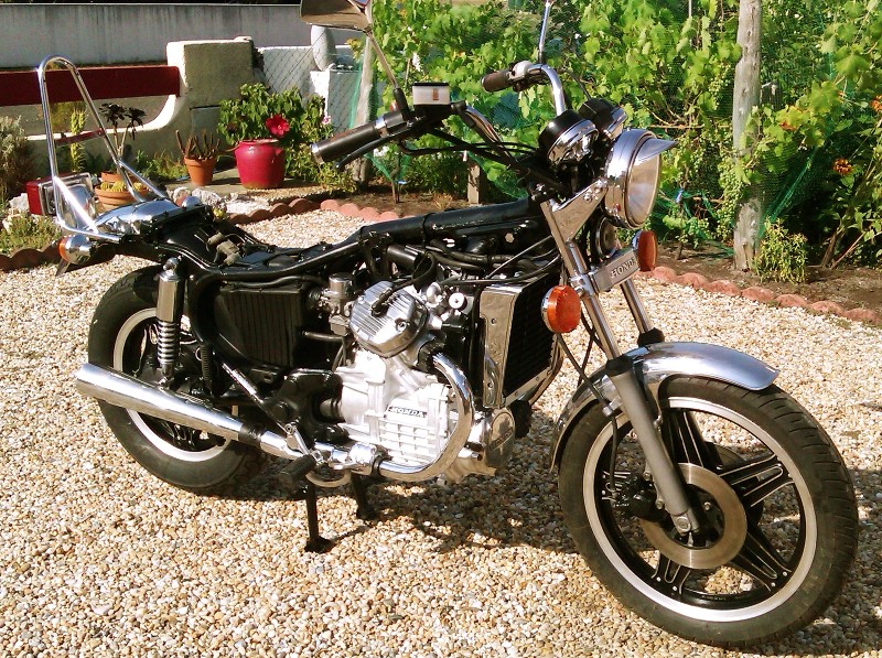

voila le 400 remonté. petit essai sur route devant chez moi. démarrage nikel puis apres 5 mn de fonctionnement difficultés a tenir le ralenti. un retour de compression sur un carbu. et elle cale. je regarde, de l'essence coule par le tuyeau de fond de cuve du carbu droit. je vérifie le serrage de la vis de fond de cuve.....c'est pas ca. pourtant elle fuyait pas dans le garage.
je suis bon pour démonter les carbu à nouveau. peut être le pointeau coincé? qu'en pensez vous? avez vous eu ce cas là? j'espère que c'est pas trop compliqué a résoudre.
a plus et merci de vos conseils.
