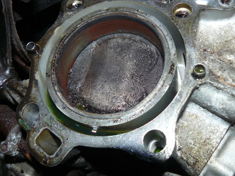

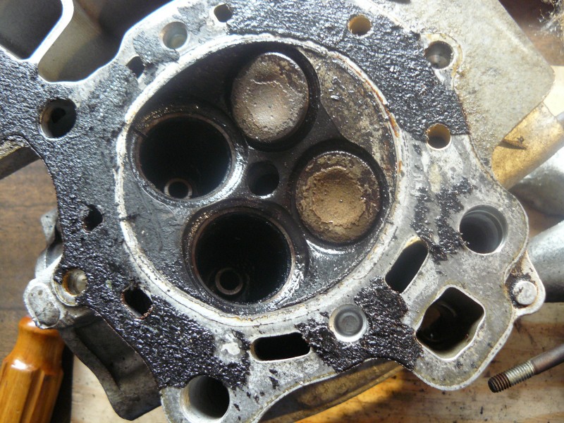

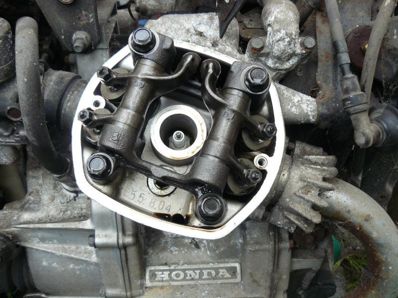

Donc même sans bougies y a moyen !
va falloir regarder en dessous pour mieux juger ...
Au risque de dire que je radote
il faut déculasser pour mieux voir ...
l' examen sous les caches culbuteurs ne dit pas tout
( Images de Ranucci )
Cache culbus enlevé
Soupapes échappement grippées ouverte
Un peu de rouille en haut des cylindres
Difficile à croire et pourtant ce moteur à redémarrer
