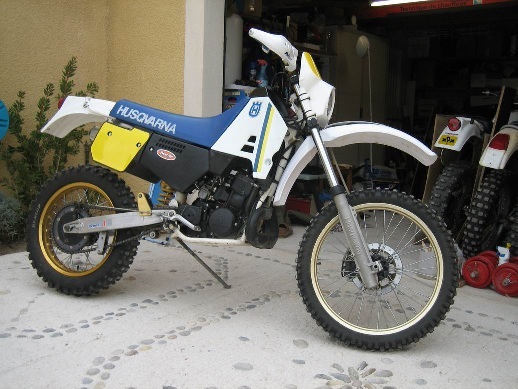

moi ça m'est arrivé quand j'avais des cheveux
je roulais en Husqvarna 400 WRLC, celle de Peterhansel et de Pidoux au milieu des années 80
pareil, oubli de fermer le robinet
3 semaines + tard
coup de kick et vlouf, de l'essence bien grasse éjecté par le silencieux , et qui avait repeint le mur du garage
je m'étais pris une chasse par mon dad'...
3 semaines + tard

j'avais la même 400 "husky":
pas de démarreur électrique, le kick est à gauche, de l'autre côté!
absolument pas le monstre rageur que vous pensez
c'est bourré de couple, démarrage au pied d'une butte en 3ème si l'on veut
par contre vinzou le raffût....
