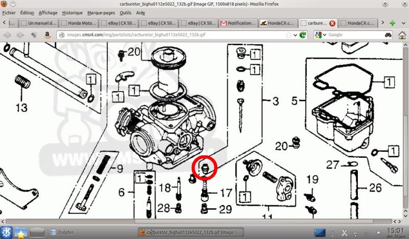

Si je compare avec les pièces d'origine les cylindre dont tu parle est plutot le puit d' aiguille (repère 3) il doit y avoir un joint dans cette zone (repère 1) je croit que c'est celui là le petit qu'il te reste au vu des pièces livré
Joints d'origine repère 1
Voir sur l' éclaté des carbus
Tu constatera aussi qu'il y a des petits joint à la vis de richesse, celui là tu doit l'avoir mis
et sur le couvercle de la membrane de reprise et sur les tubes de jonction des carbus (je pense pas que c'est ceux là dans ton kit)
mais je voie pas où va le joint torique le plus grand !

Dreamracer a écrit :Si je compare avec les pièces d'origine les cylindre dont tu parle est plutot le puit d' aiguille (repère 3)
Effectivement ! Mais alors c'est très étrange, il n'y en avait pas quand j'ai démonté...
Ça va où exactement ? Sous le le gicleur d'essence principal secondaire ? Ou avec l'aiguille dans le boisseau ?
Je dirais qu'il va ici (cercle rouge) , de toute évidence l'aiguille va dedans

Ok parfait pour le puits d'aiguille !
Et effectivement la seule solution que je vois en scrutant l'éclaté c'est que le petit soit un joint pour le tube de liaison.
Le grand joint torique en revanche, toujours pas d'utilité en vue...

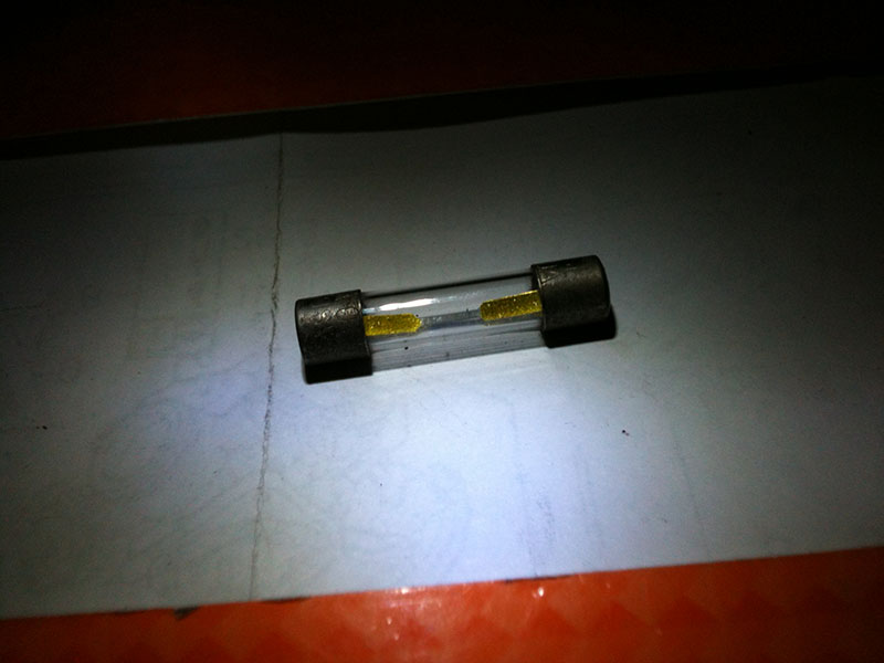

Mais les lames des fusibles dans la boite au niveau du guidon sont toutes jaunies, donc je vais commencer par changer ça pour voir si ça vient pas de là.
Sinon je démonterai le démarreur voir quelle gueule il a. (à mon avis ça va pas être triste)

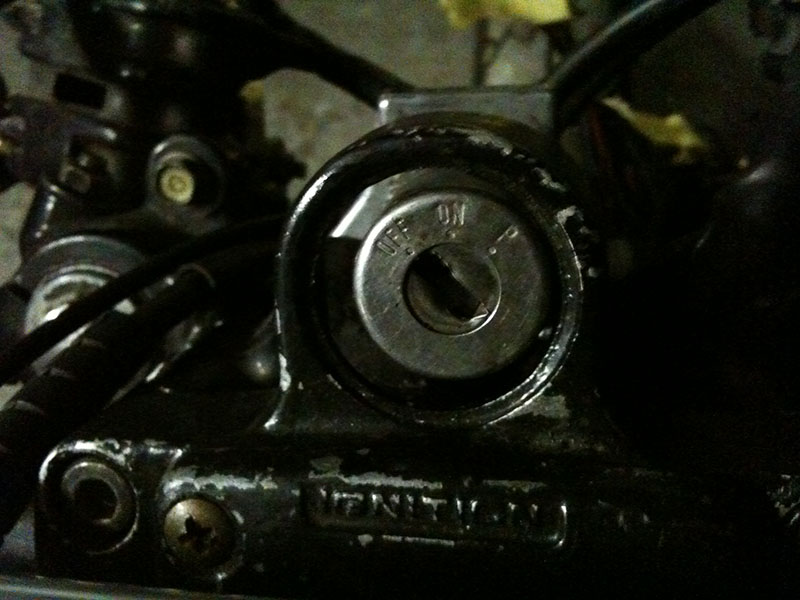

En même temps, même mon contacteur à l'air un peu défoncé, comme s'il avait été forcé, donc si ça se trouve ça vient de lui:
Quelqu'un connait le montage électrique pour mettre le circuit sur "ON" si on l'enlève ?
(Quels plots de la broche faut-il relier ensemble ?)

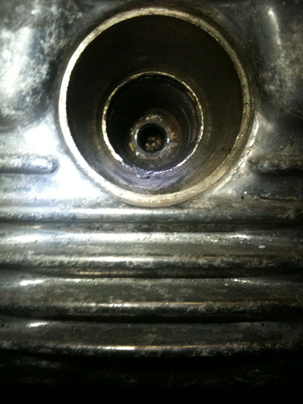

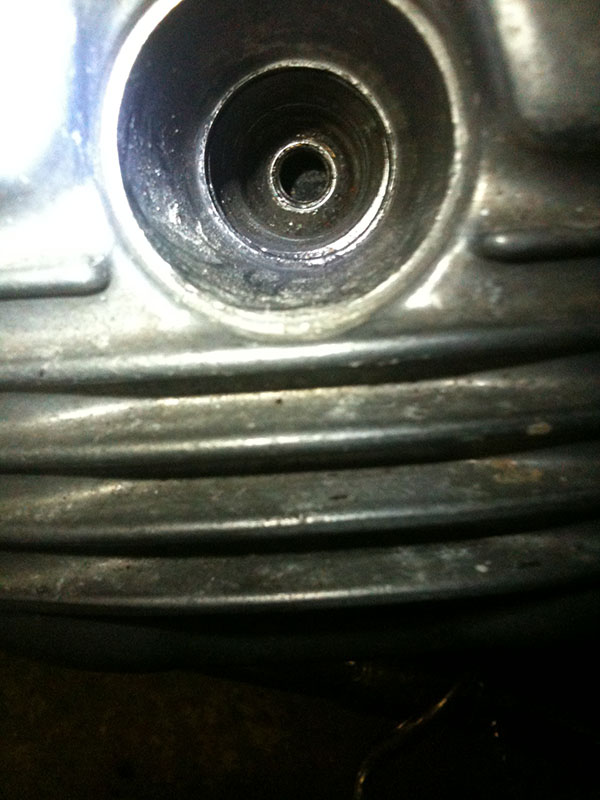

En tout cas j'en ai profité pour regarder dans le trou des cylindre, ben c'est pas glorieux... Je vous laissez seuls juge:
(à droite)
(à gauche)
Le problème c'est que je n'ai vraiment pas moyen de tomber le moteur pour le nettoyer. :?

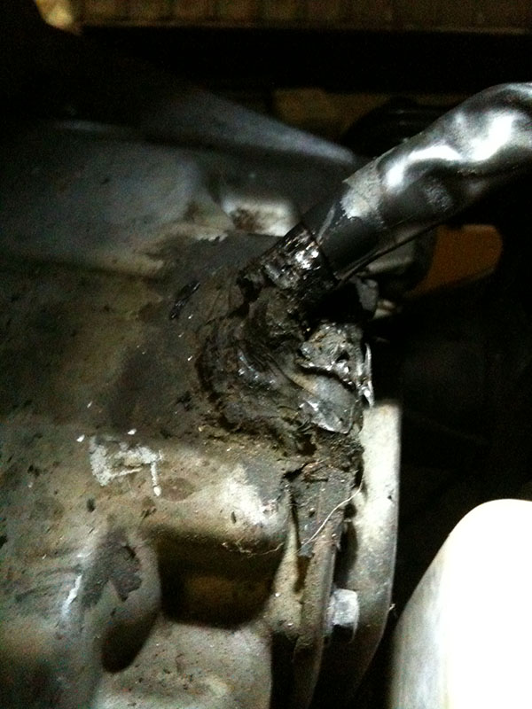

Et un autre point: vous vous souvenez peut être de mon câble haute-tension entre la bobine et le cache bougie de gauche qui est bouffé et que je voulais remplacer.
Et bien je n'ai pas réussi à le défaire au niveau de la bobine... Est-ce que ça se change ou pas ? Car s'il faut que je rachète la bobine avec c'est plus chiant !

Pour ton neiman tu peu déja consulter ce post et il y a une variante suivant les années
Si j'ai bien compris ton démarreur ne tourne même pas ! après t' être assurer que tout les fusibles sont bon, y compris celui qui se trouve dans le relais du démarreur, batterie bien chargé, connections correcte, ... tu peu essayer ton démarreur direct sur batterie pour voir si c' est pas le relais qui serai resté collé.
Les bouts jaune sur tes fusibles c'est rien (pour moi c' est une peinture de repérage de calibre), seul l’oxydation rouille des bornes peu poser des problèmes un petit grattage à l'éponge verte et ça devrai aller (attention de ne pas décoller la borne du verre), tu peu les tester au metrix pour voir

pour ton fil de bougie je sais pas trop, il existe des connecteurs pour réparer / rallonger mais dans ton cas ce ne seras peu être pas utile, rien à voir mais moi mon fil est soudé dans la bobine, collé en sortie à la partie moulé.
Messages : 6374
pour la bobine le fil est soudé à la bobine . les fils qui sortent du cartaire ar de t'on moteur il faut refaire l’étanchéité .pour les fusibles si ils ne sont pas fondue 80 pour cent qu'ils sont bon il faut les contrôler , pour les photos pour moi elles ne me parlent pas il faut démonter .pour le neymam verifi cela ne veus rien dire mais surtout as tu bien vérifié le coupe circuit .

Ouais le coupe circuit était bien sur "on", j'ai pensé à vérifier ça au bout de 2/3 minutes de réflexion...
DANS le relais ? Ou juste à coté dans la petite boite blanche ? Parce que celui-ci est bon.

Pour l'étanchéité du contact sur le carter moteur, je la refait comment ? Même technique que l'ancien proprio je suppose.
