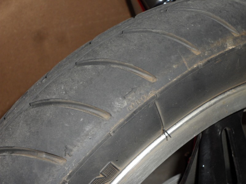

Je suis un peu septique comme DocTorquee quant aux montages de tes pneus. :o
Les pointes des sculptures d'un pneu, si mes souvenirs sont bons, doivent être vers l'avant car la flotte s'évacue dans les rainures qui suivent cette pointe et s'évacue vers l'extérieur.
L'inverse te fais accumuler l'eau vers la pointe et risque de te faire "décoller" ton pneu de la route et occasionner un aquaplaning à coup sur
Je pense :crazy ne pas me tromper mais comme tu as dit que la flêche est dans le bon sens ??

Je suis bien d'accord mais une photo vaut mieux qu un grand discourt.

Bigre !!!!
Aurais-tu des pneus anglais pour rouler à gauche ??? :lol:
photos du mien (pointe sculpture vers avant moto)
et sans :lol: , j'ai bien 5 marches avant et non arrière !!!!
M'inquiète quand même cette histoire

Je viens d’écrire à Michelin pour avoir une confirmation. A suivre

Message par supertarzan »
Salut et bravo pour le taf effectué, le résultat final est top.
Pour tes pneus, je suis quasi sur à 200% qu'ils sont a l'envers. En effet, l'évacuation de l'eau se fait par l'extérieur donc forcément les pointes vers l'avant. C'est un pneu neuf ou rechapé ? Il n'y a pas d'autre flèches ?

Pneu neuf, et oui toute les flèches sont dans le même sens aussi pour le pneus avant.

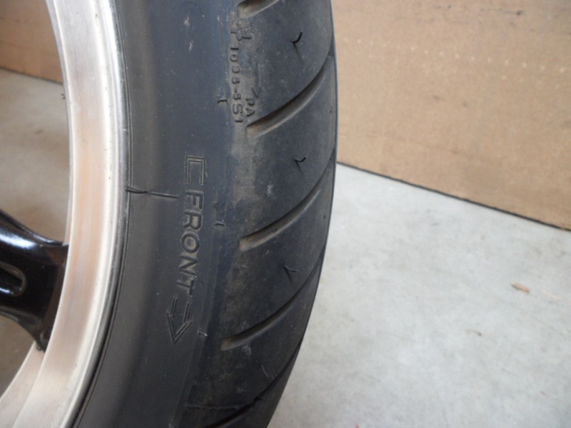

Et voici le pneu avant :

j'ai pas pensé à regarder pneu avant. Comme m'a moto est au lieu de travail, j'y fait un saut demain et je vois cela de plus prés.
N'empêche que cela me semble bizarre au moins pour l'arrière. Pour l'avant pas fait gaffe.!! :o

Réponse de chez Michelin :
" Monsieur FOYER,
Suite à votre demande du 19/07/2013, le Macadam 50E (E = évolution) a un dessin de sculpture inversé par rapport au Macadam 50. Seul le sens des flèches présentes sur la bande de roulement et sur le flanc vous confirmerons si votre pneu est monté dans le bon sens.
Cordialement.
Alain C........ "
Bon pourquoi on s est pas !! mais c'est bien ça quand même.

Va cherchez à comprendre Charles, comme dit Nestor Burma !!!
Si Michelin est OK, je dirait amen sans pour autant comprendre le pourquoi du comment de cet inversion dans le profil.
