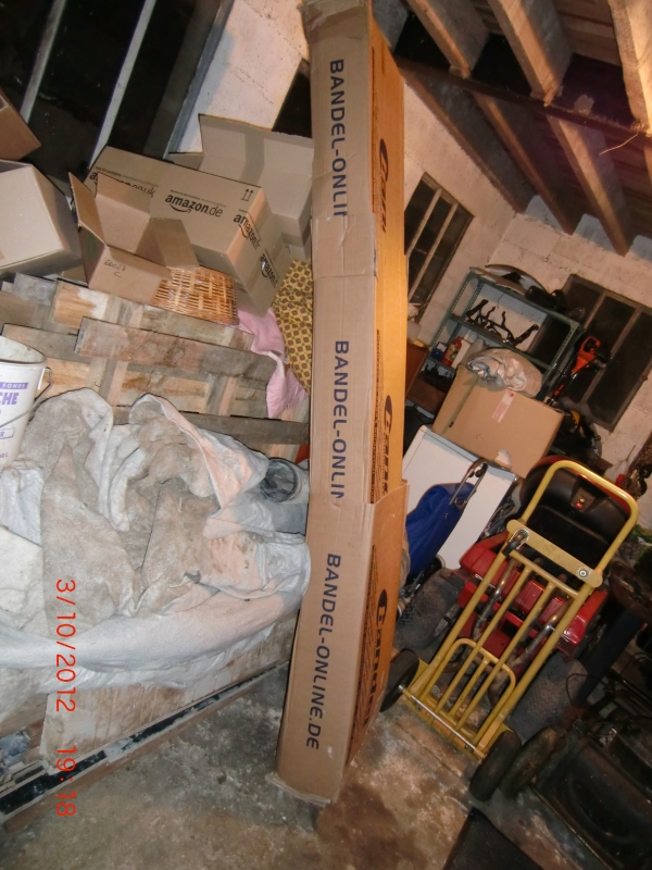

alors personne n'a trouvé le carton un peu grand pour un pot de XV Image

Ben j'ai trouvé surprenant que tu ne le déballes pas tout de suite et que tu n'en fasses pas une photo!
Tu n'as peut étre pas l'intention de la remplacer?

pense pas que cela soit interressant pour les membres de ce cher forum, c'etait plutot mon esprit taquin qui m'a fait mettre cette photo du carton qui contient ....................... ?
un pot catalytique+intermédiaire de 206 2.0i S16 (véhicule gracieusement offert par mon frangin)
