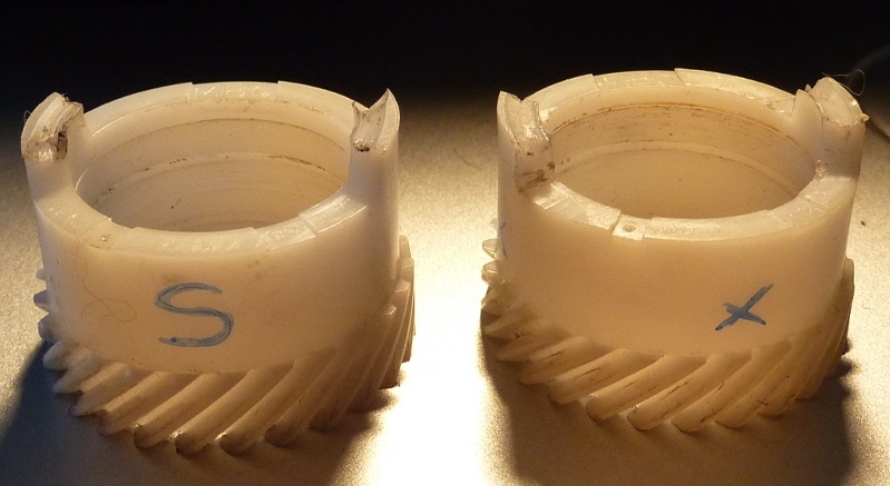

me re voila , bon ça n entraine toujours pas
donc je voudrai bien essayer ce que dit Yves car il me semble que la piece metallique , avec les ergots , qui est dans le moyeu de la roue bouge beaucoup et pas que lateralement
je ne sais pas comment il faut enlever le joint , j ai peur de l abimer ,
et pensez vous que ça soit faisable sans enlever la roue
est ce que le joint c'est bien le 2
est ce que c'est normal , la position tres décollée du 1
merci
en fait après une photo de la pièce bien nettoyée , il me semble que c'est bien positionné , Yves, Jacques , Thierry ?????
Qu en pensez vous ????? C'est moi qui n arrive peut etre pas à bien positionner la partie plastique de l entraineur dans la partie metallique du moyeu
en tous cas quand je fait tourner la roue sans qu elle ne touche par terre la pièce métallique tourne
:help

Mais il te manque un ergot?
Et le 2ème, s'il est "bouffé", ça ne risque pas d'entraîner. Mais je ne connais pas les CX, juste une petite expérience des entraîneurs sur d'autres motos.
EDIT : illusion d'optique et contre-jour sur mon écran, y'a bien les 2 ergots. :?
Sinon, ton joint est un joint spi. C'est pas fait pour être retiré/remis.
En général tu peux l'enlever en faisant levier avec un tournevis plat par l'intérieur (y'a de la place). Attention à ne rien marquer.
Autrement, tu visses une vis à bois ou une vrille dans l'épaisseur du joint (encore attention à ne pas visser trop loin et abîmer). Tu tires dessus et il devrait venir.
Avant de faire ça, assures-toi d'avoir le joint de rechange.

est ce que ça ne pourrait pas etre à cause de l usure de cette pièce
celle de mon entraineur initial est marquée d un S
celle que j ai mis à la place est marquée d un X
je crois que ça peut se commander chez honda , non???
GSX1400
Messages : 529
Localisation : VAUCLUSE
Message par GSX1400 »
J'allais dire que tes ergots metalliques étaient marqués comme s'il y avait eu frottements. En voyant la pièce plastique, on a bien l'impression que les ergots métalliques ont usiné cette pièce plastique.
Ce faisant, ça ne doit pas entraîner.
Te reste à changer ta pièce plastique ou la recharger avec une résine époxy bi-composants puis l'usiner à la lime ou Dremel (par ex). Tu devrais t'assurer avant de mettre la pièce plastique "revue" ou neuve que tes ergots prennent bien dedans pour ne pas esquinter la nouvelle. Ces ergots sont peut-être tordus suite à un montage précédent?
Peut-être aussi que les ergots ne prennent pas assez sur la pièce plastique car cette bague metallique avec ergots "nage" trop dans son logement? Dans le sens axial s'entend. Auquel cas il faudrait la caler plus vers l'extérieur avec une rondelle adaptée?

La pièce qui est derrière le joint spi a usé les ergots en plastique.
Si les pattes sont plus déportées vers l'extérieur,elles entraineront la pièce plastique plus franchement.
Le gros spi sort au démonte pneu par temps chaud ,mais en ce moment qu'il fait froid,cela risque d'étre plus compliqué!
Une fois le joint sorti,soit tu redresses les pattes,soit tu remplaces la pièce!.
Recharger la pièce en plastique car elle n'est pas donnée! 8)

la deuxiéme piéce en plastique c'est celle que je t'ai envoyé ? elle n'était pas comme cela c'est certainement les ergos qui l'on usé comme cela si tu veux la pièce métalique j'en démonte une d'une roue il n'y a pas de probléme jacques

Et bien voilà...ce n'est pas la pièce metallique qui n'atteint pas la pièce plastique, mais plutôt la pièce plastique qui ne ressors pas assez vers la pièce metallique.
Donc, il te reste à trouver quelques rondelles. Sur la photo, elles n'ont pas l'air très épaisses pourtant. Le jeu à rattraper entre ces deux pièces ne doit pas être énorme.
Contrôle aussi si tes ergots metalliques ne sont pas tordus par rapport à une pièce intact.

Pour les rondelles de calage,elles servent à régler la portée du pignon et ne sont pas forcement necessaires.
Si tu mets des rondelles a tord,ça peut mème coincer!
cela se règle comme un pont ar d'automobile.
Tu mets de la peinture ou du feutre sur le pignon et tu dois avoir la portée au milieu de la denture,sinon destruction rapide de l'engrenage!
Pour le calage de Sylvie,je me servirais de la vielle pièce transformée en rondelle et je mettrais la neuve par dessus!
Cela la rapprocherait de l'entraineur! 8)
