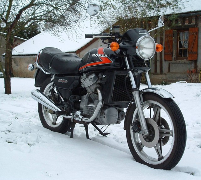

J'ai repéré une 500 CX de 1978. Le propriétaire me dit qu'elle est totalement d'origine. Il y a tout de même quelque chose qui me chagrine ceux sont les jantes en alu qui sont noires avec un liseré alu, comme celles des custom.
est-ce normal sur un modèle de 1978 ?
L'important, c'est que les roues tournent ROND!
En 78, c'était plutot des jantes grises,extérieur arrondi.Par la suite les barres sont retournées pour plus de rigidité! :clope:

tu dois avoir des comstar si je ne dis pas d'annerie elle sont sur le classic depuis 81

Les roues sont plus récentes mais se montent sans rien modifier donc tu pourras installer des roues grises si vraiment tu souhaites une machine d'origine par rapport à l'année.
En 78, il y avait aussi le bocal de maître-cylindre rond.

thierry mecano a écrit :Les roues sont plus récentes mais se montent sans rien modifier donc tu pourras installer des roues grises si vraiment tu souhaites une machine d'origine par rapport à l'année.
et Thierry .peut tu gardé la neige dans ton coin cette année stp??? :monsieur: :merci1:
