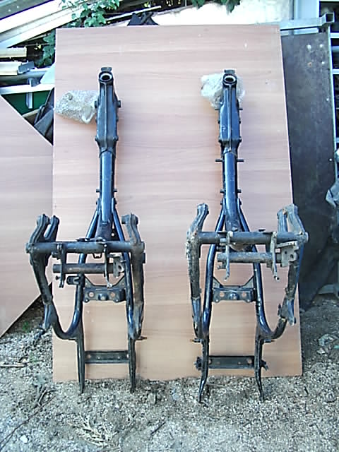

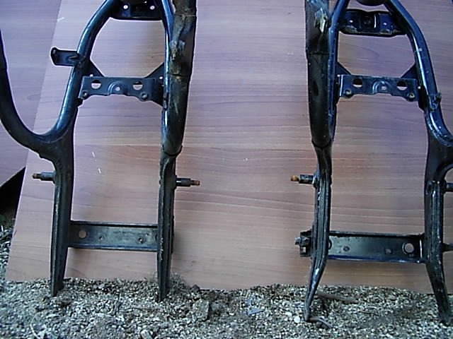

Superbe la selle ! D'autant plus sans recouper le cadre.
Tu as resserré les extrémités du cadre avec une tige filetée, n'est-ce-pas ?
L'entraxe me semble "svelte" ???!!...
je pensse que tu dois avoir une routière car sur les custom les extrémité sont droites et ne vont pas sur l’extérieur ImageImage

Message par Guiyom01 »
Effectivement Jacques, je possède des CX routières et ne connaissait pas cette différence, merci pour l'info !
Ce qui m'a également mis la puce à l'oreille, c'est le bombé qu'on aperçoit sur la traverse entre les extrémités du cadre (voir clichés début de poste). çà aussi c'est d'origine ?
