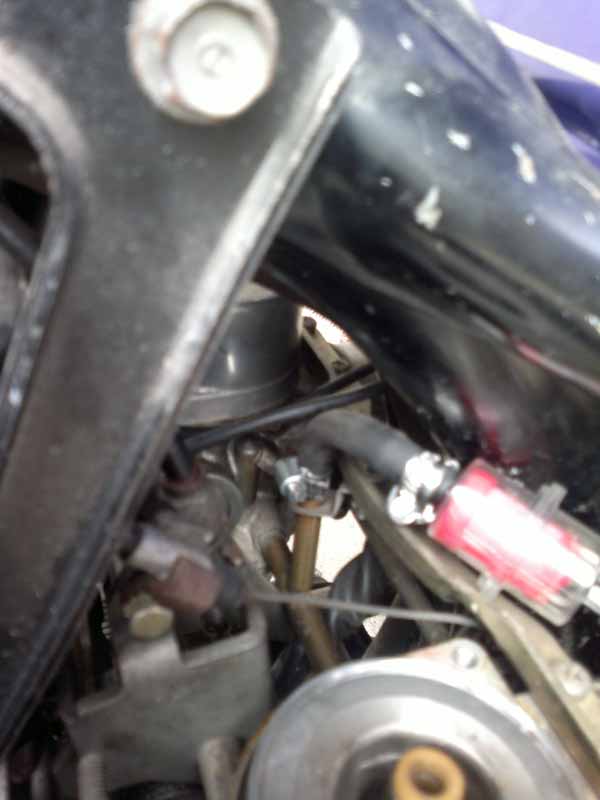

Rédémarrage ben nan ! :(
Petite précision la moto est chez mon père à 25 bornes donc il ne faut rien oublier...
j'ai oublié la vis de purge ... Quelle purge ! :evil:
Bon je me démonte pas... je bouche le trou de la vis et je pince avec une clef étau la durite ou s'écoule l'essence en trop.
Je met de l'essence neuve dans le réservoir. je met sur ON. J'ai ajouté un filtre à essence transparent. Ainsi je peux voir le liquide rentrer dans les carbus.
rien....
j'avais mis un verre d'essence... je met 2 litres !
rien...
je met sur réserve ça coule !! :D
Et la ça coule, ça coule s'en s’arrêter :? :
mais ça va ou ===> ça sort de l'autre carbu... celui coté droit quand tu es sur la machine. Cela semble venir du joint de cuve. ( je ferais des photos dés que je peux WE prochain ?)
Bon ce soir je cherche sur le forum un lien pour acheter le joint qu'il me faut...
Pour moi c'est le joint pièce 19 page 160 de la RMT mais avec un cx c 400.
Et il y a plein de liens mais je ne suis pas sur de ce que je dois commander.
Donc report pour tenter le redémarrage.

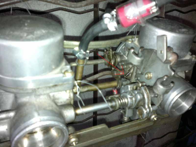

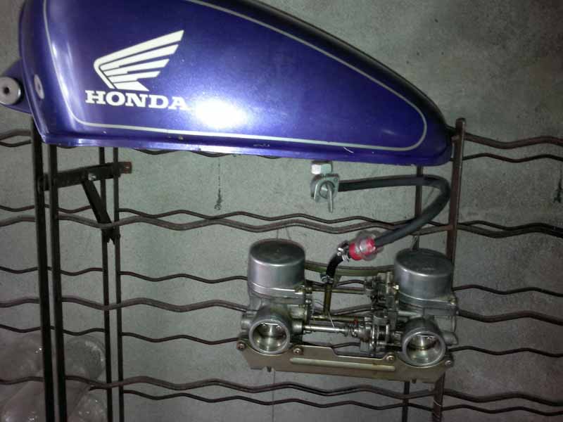

Bon j'ai mes carburateurs qui ont un souci.
Je croyais en avoir un qui fuyais du "gros joint " de la cuve. Mais que nini.
L'essence coule dans les carbus, ceux-ci se remplissent puis ça sort par un petit orifice derrière qui à l'air d'être fait pour ça.
J'ai donc démonté les carbus non sans mal et j’appréhende un peu la remonté. :? surtout pour remettre les câbles.
Ainsi c'est plus facile de voir ce qu'il se passe...
Donc l'essence ressort par ici en rouge.
Docteur qu'es ce qu'il faut que je change ?
J'ai démonté les cuves joué avec les flotteurs qui ne sont pas coincés/collés.
