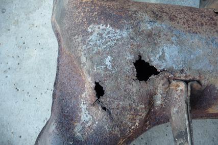

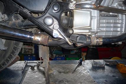

Le premier sauvetage va concerner la boîte à fumée dont voici des photos de détail :
Image Image

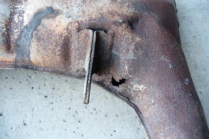

Bonne à jeter, tout simplement, sauf que tous les raccords sont en bon état.

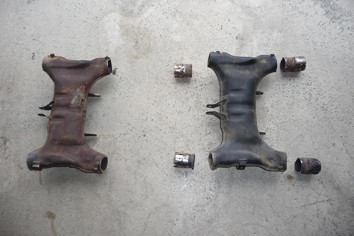

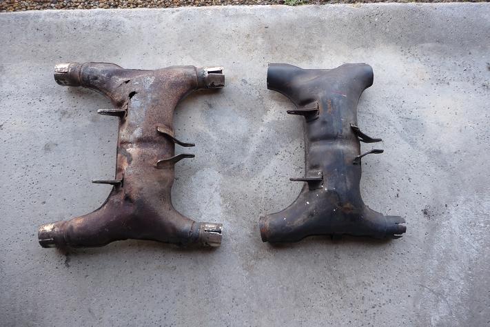

il se trouve que dans mon bric-à-brac, j'ai retrouvé une boîte à fumée dont un raccord était pourri et dont les autres se trouvent maintenant sur la boite à fumée de la BLACK PEARL de MetallicA.
Le corps étant en bon état (il faudra quand même y braser une "rustine"), elle va reprendre du service en faisant l'opération inverse.
A gauche la boîte de CHINA BLUE avec ses manchons en super état et à droite la nouvelle sur laquelle je vais greffer les manchons.
Demain, je sors le chalumeau et ça va chauffer ! ! :lol:
Messages : 9362
C'est peut-être la photo, ou l'inclinaison des boites, mais on dirait que les pattes de fixations moteurs ne sont pas les mêmes à gauche et à droite.
Messages : 6378
eric j'ai pensé la méme chose que toi
Messages : 4646
C'est la photo qui déforme, les bases sont exactement semblables.
En revanche, les embouts sont plus longs sur la boîte de custom que sur celle de routière.

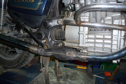

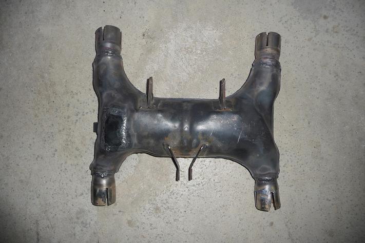

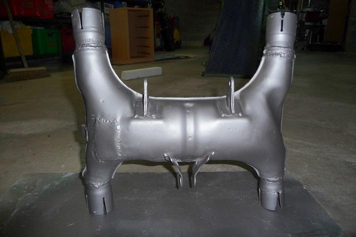

Ce matin, j'ai sorti la disqueuse :
la boîte à fumée se monte parfaitement et les embouts tombent à peu près en face des trous :lol:
Image Image
Reste maintenant à pointer tout ça en place (en essayant de ne pas mettre le feu à la moto :o ) et ensuite à souder tout ça (en espérant que l'épaissseur des toles soit encore suffisante pour que le chalumeau ne passe pas à travers comme du papier à cigarettes ! :( )

Messages : 6378
attention il va falloir que tu déplace les écrous qui servent à fixer les caches chromé car les routières et les customs ne sont pas identique ,le custom a les embouts des tubes coudé plus long que la routière ; je ferai de la brasure et non pas de la soudure vu l'etat de la tôle pour assembler toutes les piéces ,pour la brasure tu chauffe beaucoup moins le métal que la soudure
Messages : 6378
j'ai du faire une mauvaise manipulation ,pour les boites à fumée custom et routière il y à plusieurs dif :il faut déplacer les ecrous de fixation des caches chromés ,les coudes pour le custom rentre plus dans la boite à fumée de mémoir la pédale pour passer les vitesses est différente comme la pédale de frein .je ne souderai pas mais ferai de la brasure il faut beaucoup moi chauffer que la soudure et c'est tres résistant

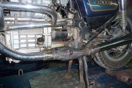

Eh oui, j'ai fait des trous, mais je les ai bouchés !:lol:

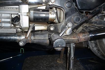

Jacques a raison, les coudes sont plus longs, j'ai du les couper de 1cm. Pour les caches chromés, je n'ai rien touché pour l'instant parce que ...........je n'en ai pas :(
Pour l'instant (sans les joints amiante, tout rentre :) )
Image Image
Et après un bon coupe de peinture, elle est presque neuve (la "rustine" à gauche trahit quand même son age ! :lol: )

En fait, il y avait un cache chromé monté sur la vieille boîte à fumée (à droite) et les fixations de ce coté sont les mêmes que les routières.
En revanche, à gauche, la fixation avant du cache n'est pas au même endroit.
j'en déduis donc que les caches droits sont interchangeables entre routière et custom (même si la forme est différente) et que les caches gauches sont spécifiques à chacune!
L'idéal sera donc que je trouve un cache gauche de custom et que je repositionne sa fixation sur la boîte à fumée (je ne suis plus à une soudure près !) :lol:
Messages : 9362
A droite la forme est différente parce que la pédale de frein est différente. Même si les fixations sont les mêmes, il se peut que ça pose des problèmes d'espace pour la pédale.

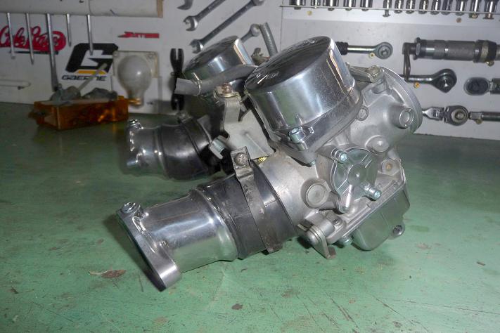

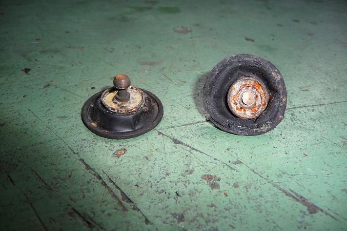

Après le remplacement de tous les fluides (huile, liquide de refroidissement et liquide de frein), je me suis attaqué aux carbus. Rien que l'aspect des membranes d'enrichissement vous donne une idée de ce que j'ai trouvé dedans ! :(
mais après quelques moments de torture sur l'établi, voilà maintenant à quoi ils ressemblent :
Ça se précise tout ça ! ! ! :)
